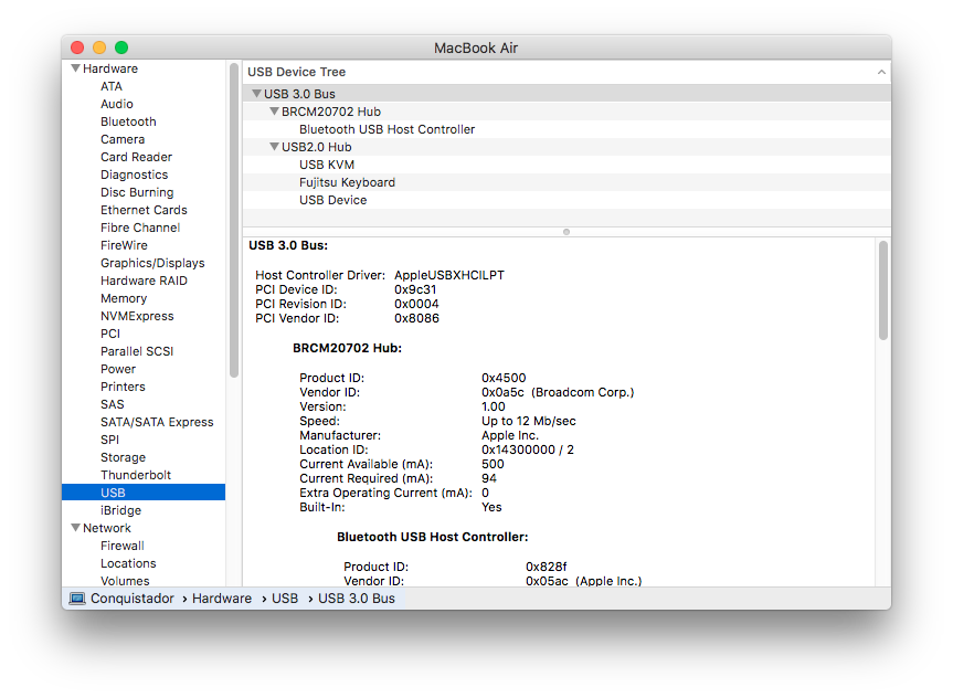

Tékkaðu hvort þú sjáir diskinn í USB trénu í System Information eins og sést hérna:
Screen Shot 2017-10-07 at 16.17.53.png (130.94 KiB) Skoðað 1109 sinnum

asgeirbjarnason; Diskurinn kom ekki upp í System report hjá mér.
