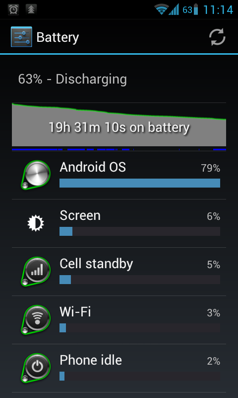

@hfwf: 79% í Android OS? Wat?

Swooper skrifaði:@hfwf: 79% í Android OS? Wat?
Því hann nánast notaði ekkert annað en android stýrikerfið á meðan.
Síminn eflaust slatta á bið.

Daz skrifaði:Smá munur á hvernig batteríið er notað. 4:10 í skjáinn hjá mér og Intenz, 3% notkun hjá mér, 40% hjá Intenz :crazy
Það þýðir bara að Android OS og annað er það lágt hjá mér að að skjárinn er með stærsta hlutfallið af þessu fimm. Það segir ekki neitt.
En það er slæmt að vera með hátt Android OS hlutfall, þar sem það þýðir oftast wakelocks, hversu oft síminn vaknar án þess að þú kveikir á skjánum.
