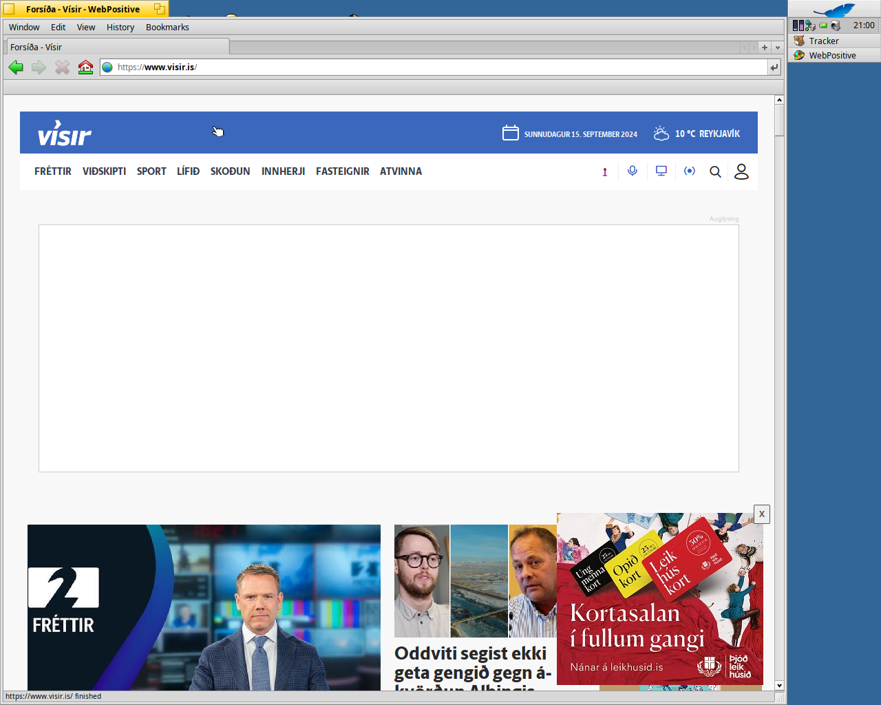

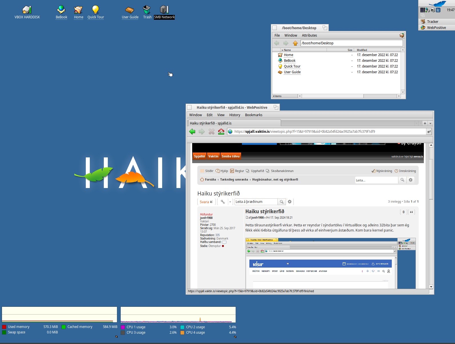

Þetta tilraunastýrikerfi virkar. Þetta er reyndar í sýndartölvu í VirtualBox og aðeins 32bita þar sem ég fékk ekki 64bita útgáfuna til þess að virka af einhverjum ástæðum. Kom bara kernel panic.

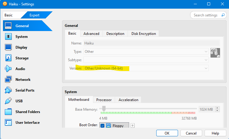

Til að keyra í 64bit í VirtualBox
Screenshot 2024-09-17 201137.png (39.02 KiB) Skoðað 5090 sinnum
9950X | 96GB | 2TB Gen5 | 3090 | ProArt X870 Creator

Ekki galli í Haiku, ég bókstaflega skellti upp Virtualbox og 64bit Haiku til að prófa aftur og flaug inn. Það kom 64bit kernel panic villa með default VM stillingunum en virkaði með því að stilla Version í Other/Unknown (64bit) :happy
