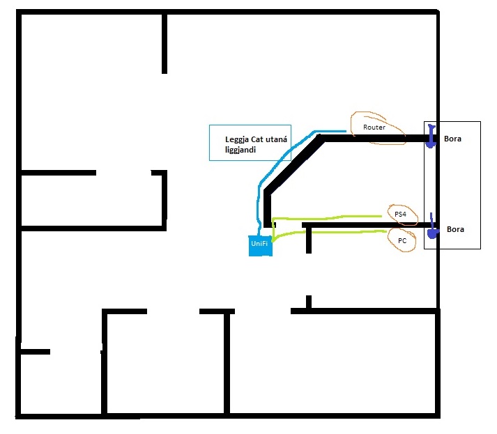

Ég er með burðarvegg sem er að gera mér lífið leitt og vantar betra net handan við hornið.
Var að skoða UniFi U6-LITE sem kostar 30k (27.990 kr. @ Tölvutek) ... Hvernig er það að koma út? er einhver önnur lausn ? ( hef heyrt um að nota annan router sem gerir í raun það sama og UniFi ) en ég hef ekki kynnt mér það að alvöru.

Pósturaf blaxdal » Lau 11. Feb 2023 13:21
Ég enda eflaust með að setja Cat utan á liggjandi frá router í UniFi.
Hlutföllin eru ekki rétt en myndin sýnir hvernig ég hugsa mér þetta en svo er spurning að bora í gegnum burðarvegginn og koma Cat frá Router inn í herbergin ( sjá mynd ) Þetta er leiguíbúð og vildi ég helst sleppa við þá framkvæmd.

Ef eg mundi giska tha er thessi thykki veggur 14 til 20cm og hinir i mesta lagi 11.5cm.
Afhverju viltu ekki lata reyna, skreppa uppi Elko og kaupa ther thennan unifi punkt og setur thetta hja B.
i vesta falli a stadnum sem thu planadir sem er A og eg naestum tvi abyrgjast thu munt fa pulsandi netsamband ef thessir maelingar hja mer eru rettar. Ef eg vaeri thu hinsvegar, mundi eg bora thessi tvo got med 14mm bor, og tha geta taekin beint tengst vid routerin, Leggur thessa netkapla i hvert rymi. Og tha hefuru sparad ther thetta fe sem hefdi farid i unifi punktin.

Nighthawk R7000 er býsna öflugur. Þú gætir prófað að auka sendistyrkinn (já það á að vera hægt), það gæti reddað einhverju.
Getur jafnframt prófað að færa routerinn til á ýmsa vegu, m.a. hæð yfir gólfi, fjarlægð frá vegg, snúa honum, ... Getur fylgst með hverju þetta skilar meið einhverjum android wifi analæsernum.
Merkistap í gegnum steinveggi við 5GHz er skv NIST í USA:
10 cm - 26db
10 cm járnbent - 54db
20 cm - 55db
20 cm járnbent ... ekki viss, giska á 85 -110db.
Íslenskur burðarveggur er einmitt 20 cm járnbent. Sem sagt merkistapið er merkilega mikið :)
Borun eða lögn í kverk (td. undir parketlista) virðist mér vera best.
