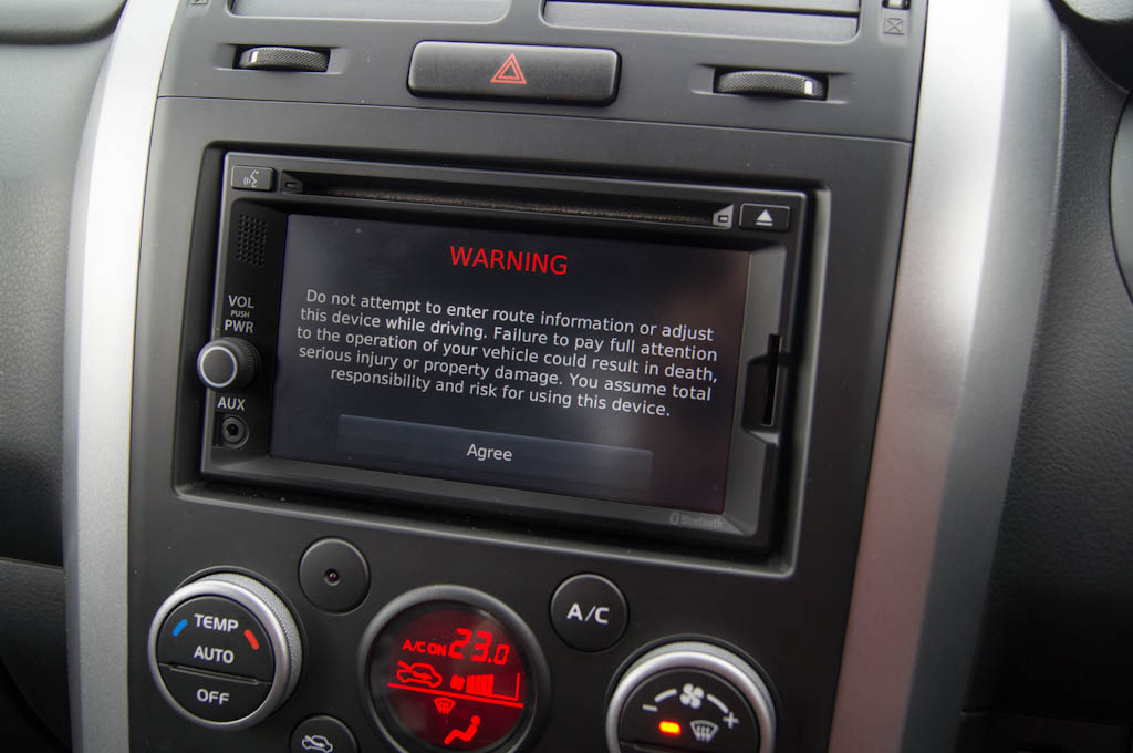

Ég keypti mér fyrir stuttu nýjan bíl og varð Suzuki Grand Vitara árgerð 2014 fyrir valinu. Þegar ég var að skoða bíla fyrir kaupin þá tók ég sérstaklega eftir því að í hvert sinn sem maður setur Grand Vitara eins og minn með Garmin útvarps- og leiðsögukerfistölvu í gang þá kemur alltaf viðvörun á skjáinn sem varar mann við því að vera ekki að nota tölvuna mikið í akstri þar sem það geti truflað mann svo maður lendi í einhverju óhappi og til að fá þessa viðvörun í burtu svo maður geti notað útvarpið eða leiðsögukerfið þá þarf maður alltaf að ýta á Agree takka :roll: Og nei, áður en einhver spyr þá hverfur þessi viðvörun ekki eftir einhvern x tíma og það er engin stilling til að taka hana í burtu.
Áður en ég festi kaup á bíl með akkúrat svona tölvu þá athugaði ég aðeins á netinu hvort það væri hægt að taka þessa viðvörun í burtu og ég fann þráð á erlendu spjallborði um það með leiðbeiningum svo ég sá ekki betur en að ég gæti losnað við þetta en svo eftir að ég keypti bílinn þá áttaði ég mig á því að leiðbeiningarnar voru ekki bara gamlar heldur voru þær líka meira fyrir stakt leiðsögutæki frá Garmin en ekki eitthvað slíkt sem væri búið að sérsníða sérstaklega fyrir notkun í bíl ásamt útvarpi svo það voru nokkur smáatriði í leiðbeiningunum sem pössuðu ekki alveg við :|
Er einhver hér sem hefur moddað svona tölvu og jafnvel tekið þessa viðvörun í burtu? Ég er aðallega að fikta mig áfram með uppfærsluskrá fyrir kerfið sem heitir GUPDATE.GCD og mér tókst nýlega að setja inn auka tákn fyrir bílinn á kortinu, setti inn Homer Simpson að labba og svo módel af sjálfum bílnum þar sem það var ekki til staðar í tölvunni fyrir (það var bara hægt að velja um rauða ör og einhverja tvo bíla sem voru hvorugir líkir mínum).
Hér er mynd af því sem kemur sem ég er að reyna að losna við:

Þetta er bara sér skjár fyrir Garmin, alveg ótengt bílnum, svo ef það bilar þá hefur það engin áhrif á restina af bílnum. Lenti einmitt í því um daginn þegar ég reyndi að breyta einhverju en gerði eitthvað vitlaust og eftir að ég setti uppfærsluna inn þá bilaði tölvan, það kom bara hvítur skjár þegar hún ræsti sig, svo heyrðist bara suð í útvarpinu þar sem allar stöðvarnar voru dottnar út og svo endurræsti hún sig alltaf aftur og aftur endalaust en ég lagaði það með því að setja inn síðustu útgáfu af uppfærslupakkanum sem var í lagi svo ég veit að ég get fiktað svotil endalaust í þessu því ef eitthvað klikkar þá bara set ég síðustu útgáfu sem virkaði inn :)
