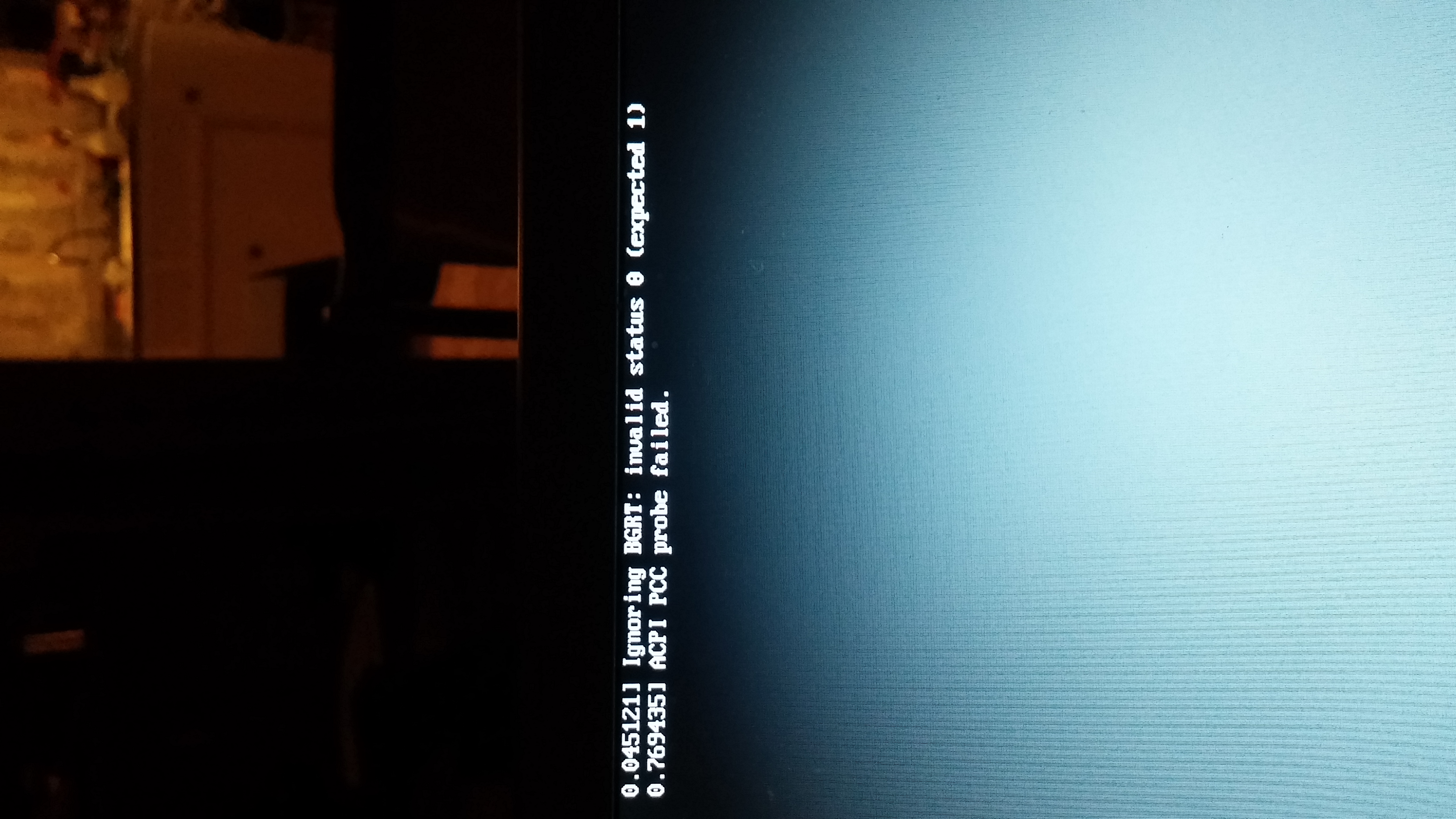

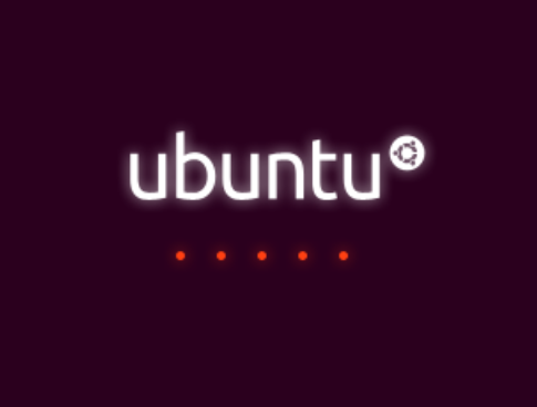

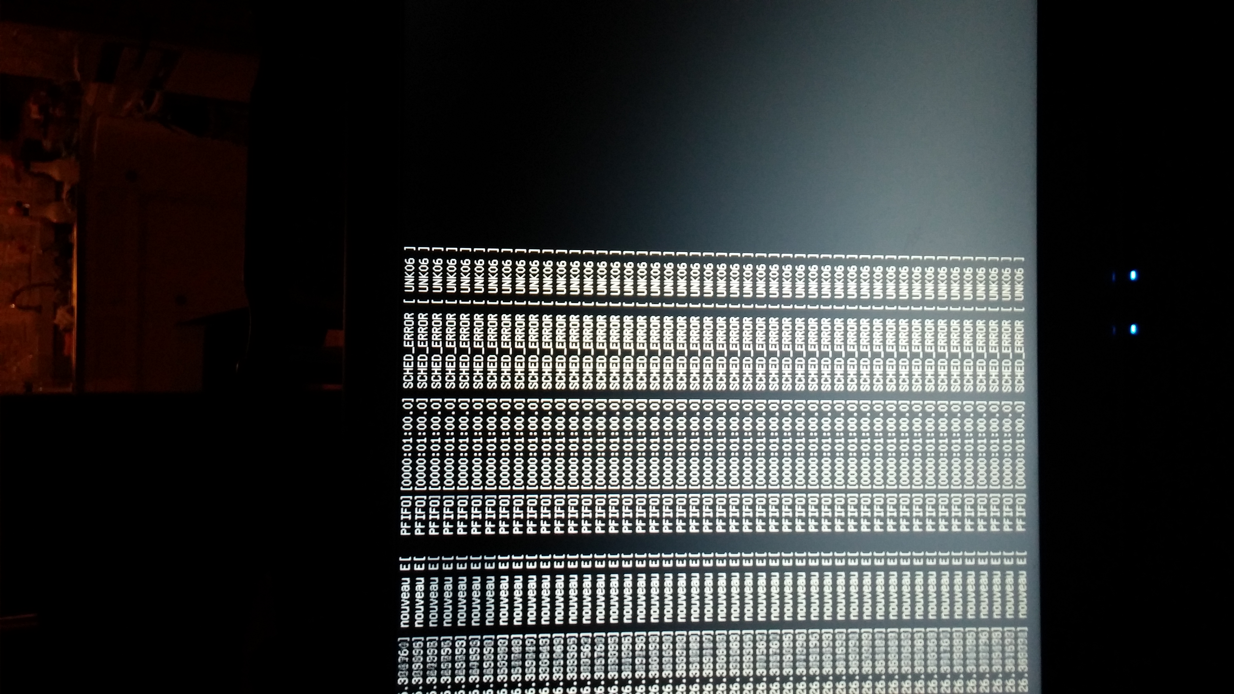

Halló! Málið er að ég setti upp dualboot ubuntu 14.04 og windows 8.1. Windowsið er að virka fínt í boot og allt í góðu með það.
Hinsvegar hegðar ubuntu sér furðulega. Stundum leyfir mér það að komast á desktop. Yfirleitt þá frýs það á loading screeninu nákvæmlega eins á þessari mynd, og ekkert gerist.
Stundum fæ ég upp ACPI probe failed og svo strax á eftir SCHED_ERROR [UNK06] -> þaðan fer hún á loading screenið, en þá kemst ég stundum á desktopið en stundum frýs hún á loading screeninu.
Ég hef náð að setja upp ubuntu á usb eða í VM með góðum árangri en er algjör byrjandi í dualboot, ég leita því til ykkar kæru Linux menn.
