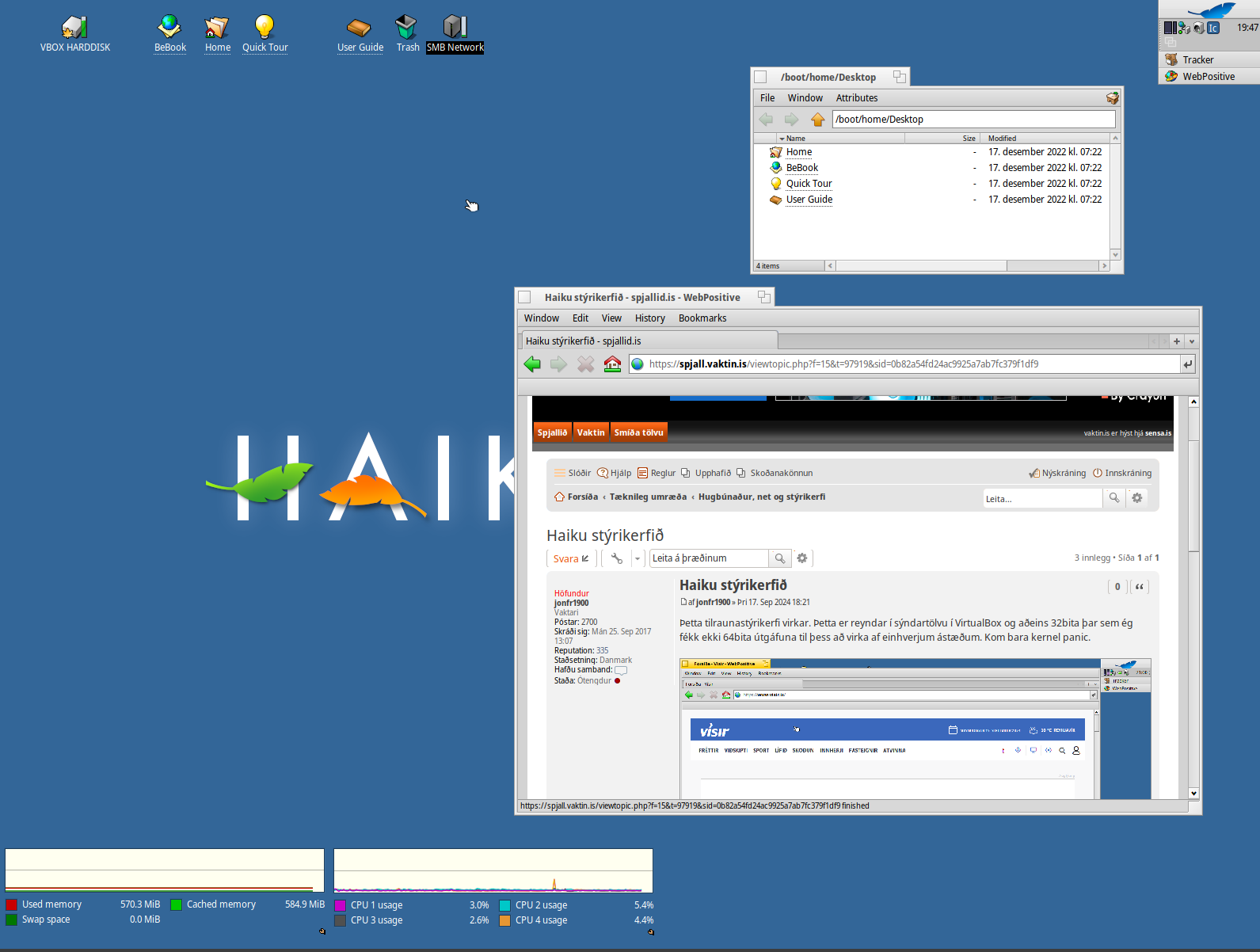

Pósturaf jonfr1900 » Þri 17. Sep 2024 18:21
Þetta tilraunastýrikerfi virkar. Þetta er reyndar í sýndartölvu í VirtualBox og aðeins 32bita þar sem ég fékk ekki 64bita útgáfuna til þess að virka af einhverjum ástæðum. Kom bara kernel panic.

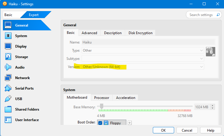

Pósturaf gRIMwORLD » Þri 17. Sep 2024 20:21
Til að keyra í 64bit í VirtualBox
Screenshot 2024-09-17 201137.png (39.02 KiB) Skoðað 3577 sinnum

Pósturaf gRIMwORLD » Mið 18. Sep 2024 08:29
jonfr1900 skrifaði:
olihar skrifaði:Ertu með kveikt á virtualization í BIOS? Gæti verið vandamálið á 64bit hja þér.
Nei. Slökkti á öllu slíku í Windows 11 til að ná fram réttum afköstum í VirtualBox. Mig grunar að þetta sé kannski galli í Haiku 64bita útgáfunni. Gæti einnig verið galli í VirtualBox þar sem þetta er ekki stutt þar.
Ekki galli í Haiku, ég bókstaflega skellti upp Virtualbox og 64bit Haiku til að prófa aftur og flaug inn. Það kom 64bit kernel panic villa með default VM stillingunum en virkaði með því að stilla Version í Other/Unknown (64bit) :happy
