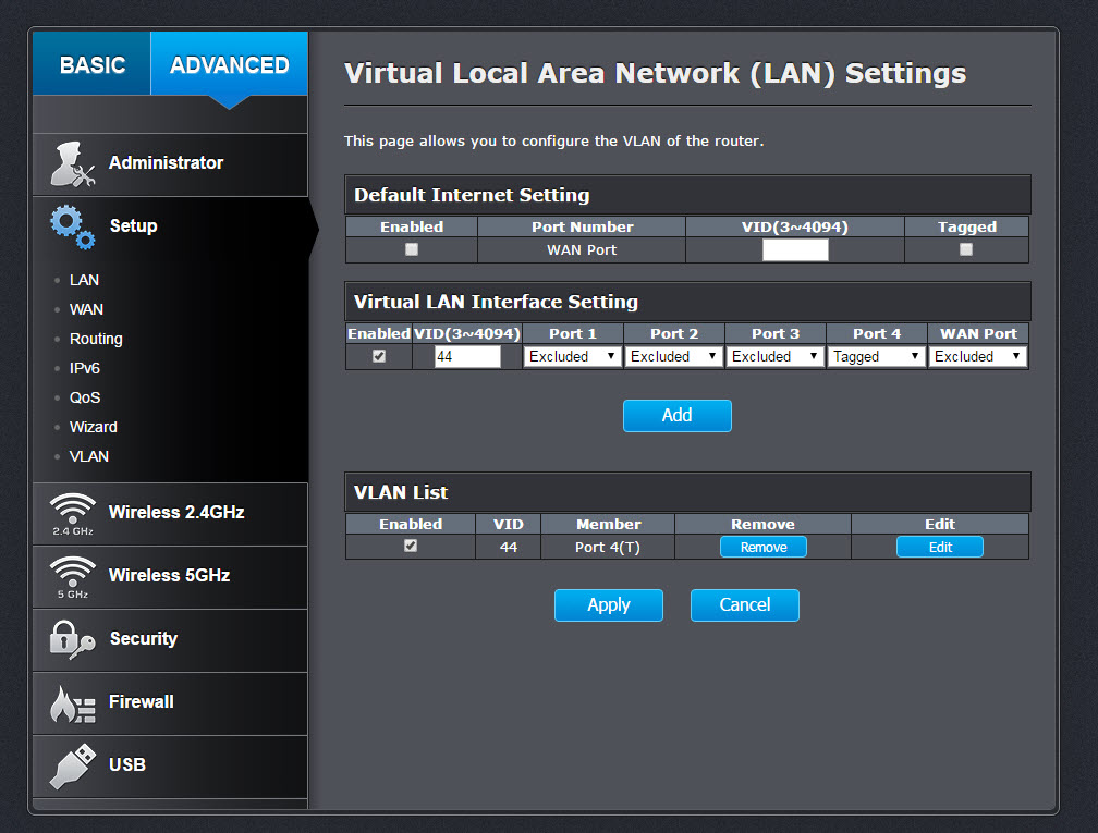

Ég er með AC1900 Dual Band Wireless Router - TEW-818DRU sem er ljósleiðararouter. Ég er með ljósleiðara frá Rangárljós og er með þjónustu frá Vodafone. Ljósleiðaraboxið er tengt við WAN á routernum og myndlykillinn í port 4.
Ég er semsagt að reyna að stilla port 4 þannig að ég geti sett myndlykilinn við það. Ég er búinn að tagga port 4 á VLAN 44. Er það eitthvað fleira sem ég þarf að gera til að ná þessu inn? Þetta er ekki að detta inn svona og þegar ég restarta myndlyklinum þá festist hann á "Myndlykill ræsir sig" (væntanlega ekki að fá rétt merki). Sjá viðhengi með stillingum.

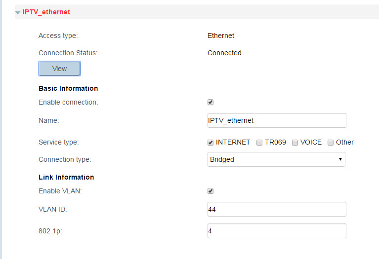

Ég er með router frá Vodafone líka og myndlykillinn virkar fínt á honum. Þar eru stillingarnar þessar sem eru á myndinni í viðhengi.

forsyth skrifaði:Ég er með router frá Vodafone líka og myndlykillinn virkar fínt á honum. Þar eru stillingarnar þessar sem eru á myndinni í viðhengi.
Þetta er einmitt það sem þarf. Á að vera bridged, VLAN 44 - 802.1p 4

Pósturaf einarth » Lau 22. Apr 2017 13:32
Þú þarft að leyfa vlan 44 á Wan líka.. Ekki bara á porti 4.

Pósturaf einarth » Lau 22. Apr 2017 13:33
Já og svo á það að vera tagged á Wan, en untagged á porti 4.

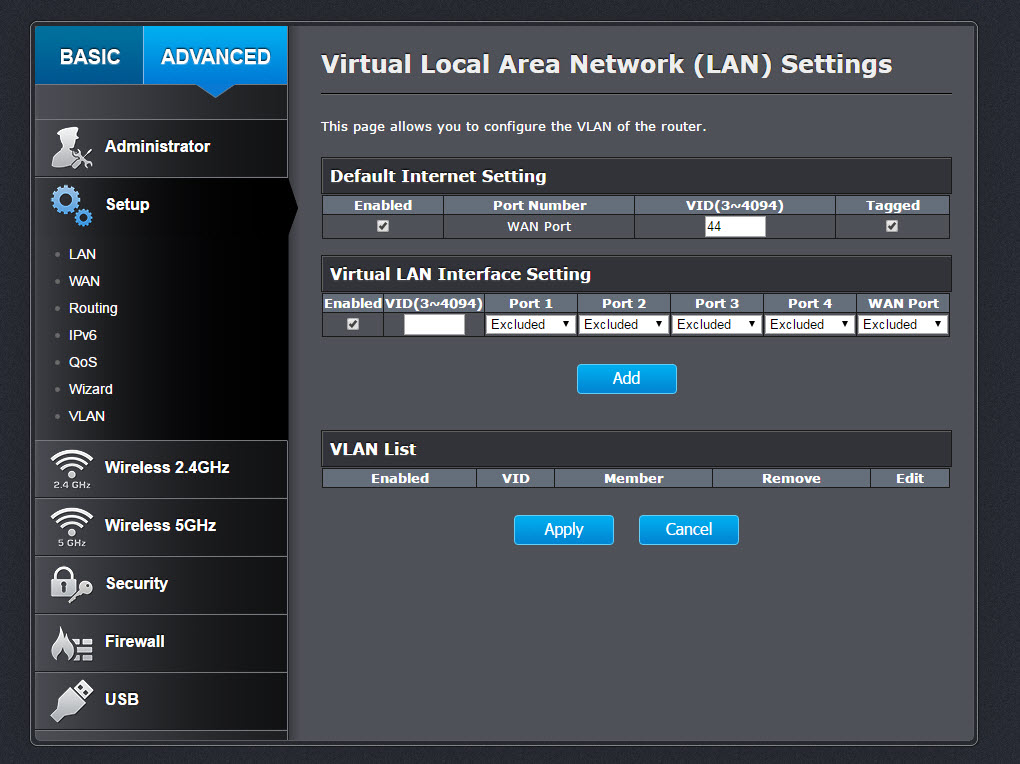

Takk fyrir svörin. Fæ ekkert internet access á wireless tölvur ef ég enable-a VLAN 44 á WAN portinu og hef það tagged. Einhver ráð?

Þú þarft að hafa dálítið mikla kunnáttu til að stilla router fyrir IPTV, svo getur vel verið að ISP bjóði ekki upp á það eða að þú þurfir að fara í miklar krókaleiðir eða MAC address spoofing til að fá TV inn.
Einfaldast er að nota Vodafone routerinn og bæta við góðum Access Point, eins og Unifi AP AC Lite, fæst hjá Símafélaginu.
