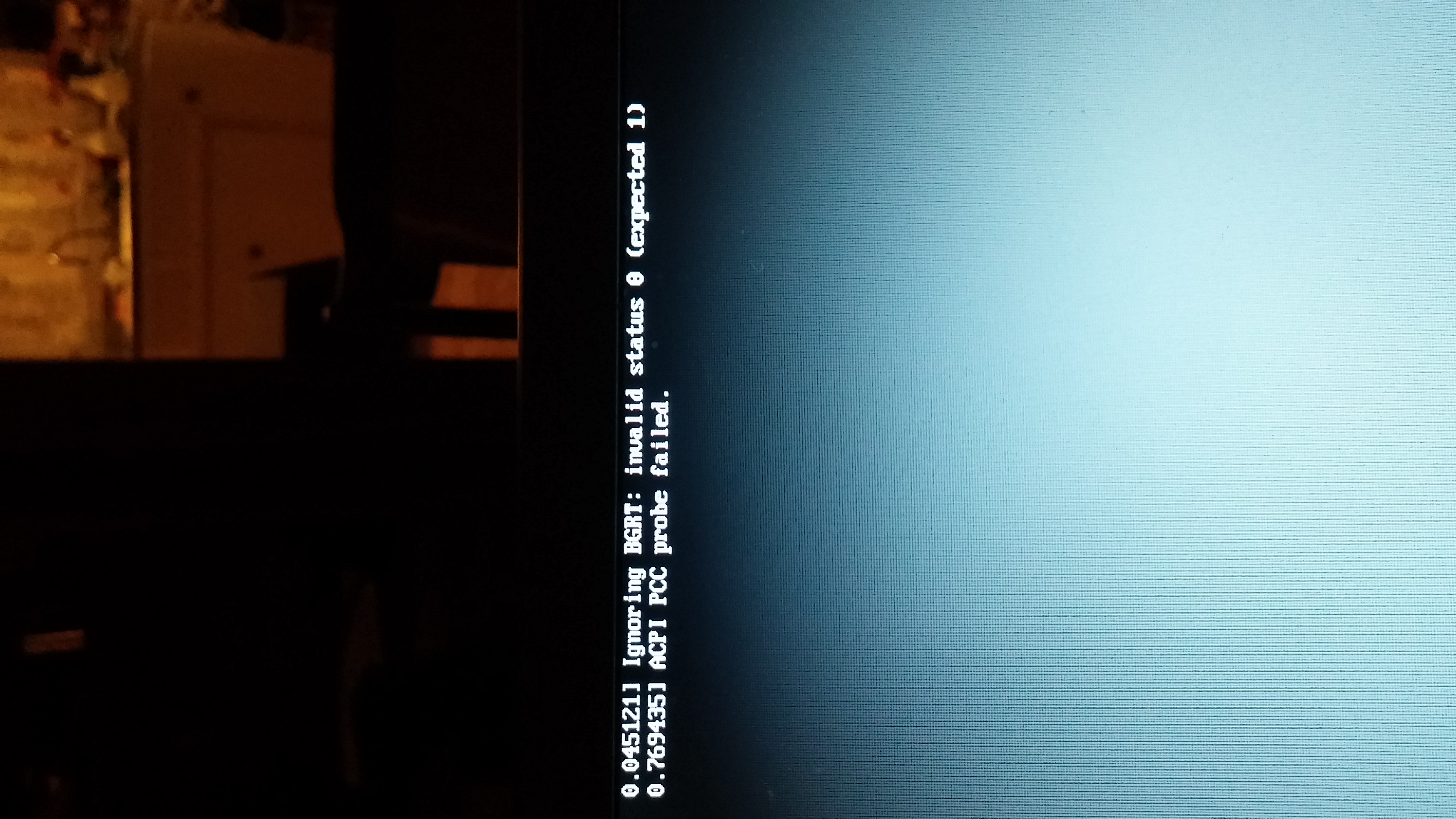

Halló! Málið er að ég setti upp dualboot ubuntu 14.04 og windows 8.1. Windowsið er að virka fínt í boot og allt í góðu með það.

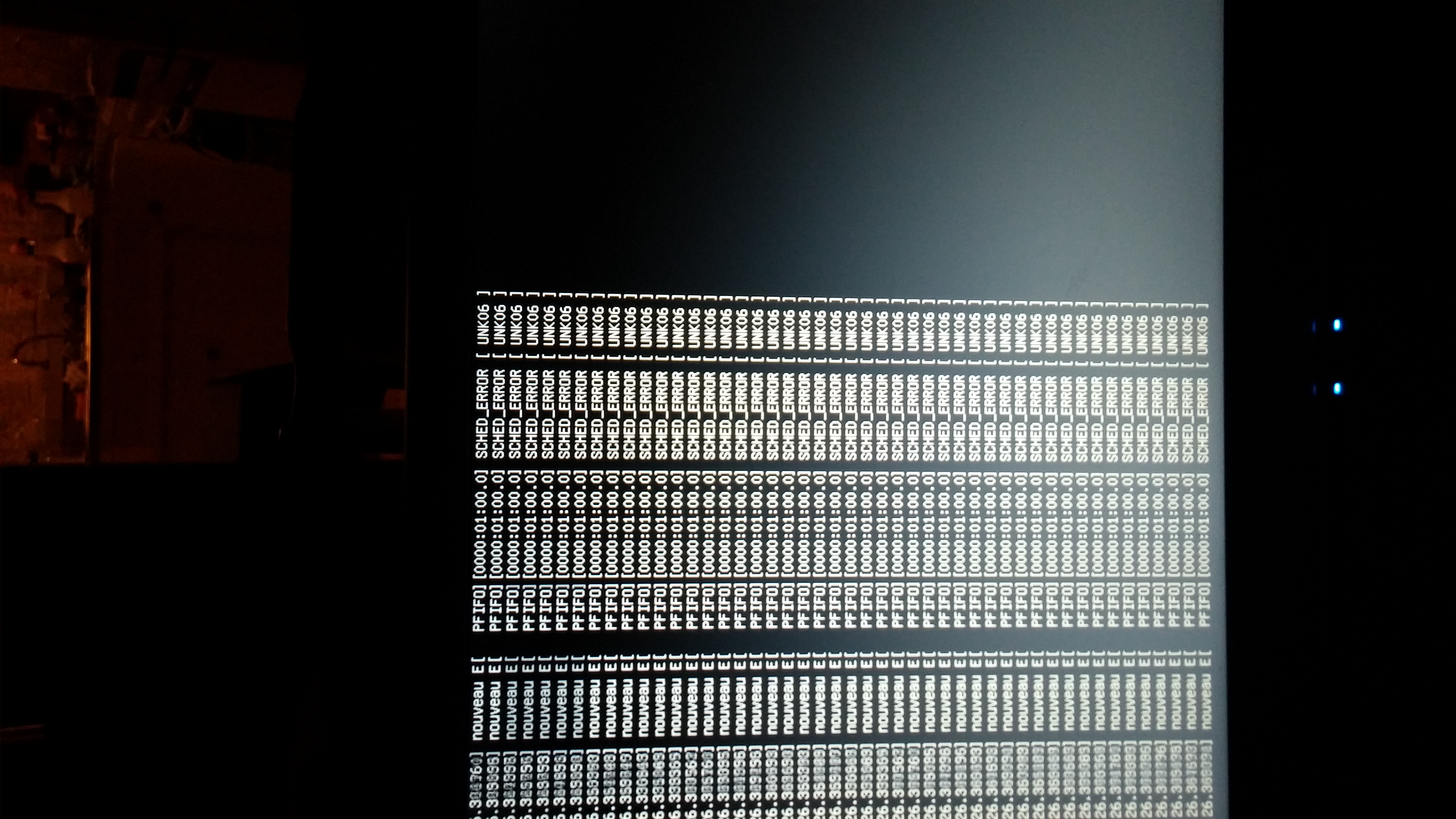

Hinsvegar hegðar ubuntu sér furðulega. Stundum leyfir mér það að komast á desktop. Yfirleitt þá frýs það á loading screeninu nákvæmlega eins á þessari mynd, og ekkert gerist.
Stundum fæ ég upp ACPI probe failed og svo strax á eftir SCHED_ERROR [UNK06] -> þaðan fer hún á loading screenið, en þá kemst ég stundum á desktopið en stundum frýs hún á loading screeninu.
Ég hef náð að setja upp ubuntu á usb eða í VM með góðum árangri en er algjör byrjandi í dualboot, ég leita því til ykkar kæru Linux menn.

Með því að bæta við í kernel boot parameters nouveau.modeset=0 þá hefur þetta gengið snurðulaust fyrir sig.
Sýnist þó að það sé skítfix og að ég geti þú einnig uninstallað/installað nýjum nvidia driver. Er ekki alveg viss á þessu en er ég að láta ubuntu keyra á intel skjástýringunni í stað nvidia kortsins með þessu nouveau.modeset=0 ?

jonsson9 skrifaði:Með því að bæta við í kernel boot parameters nouveau.modeset=0 þá hefur þetta gengið snurðulaust fyrir sig.
nouveau.modset=0
Þýðir í raun að nouveau driverinn er ekki ræstur þegar þú ferð inn í Ubuntu.. Miðað við að það virkar að gera þetta þá er þessi driver ekki að virka rétt, svona, logical ágískun. Óháð því samt, mæli ég með að setja upp proprietary driver frá nvidia í stað nouveau einfaldlega vegna þess að þeir eru betri en nouveau.
https://help.ubuntu.com/community/Binar ... wto/Nvidia
Mæli með að skoða þetta hér að ofan.
