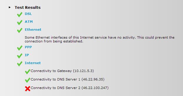

Þetta var svona hjá mér í morgun, komst ekki á vaktin.is hringdu.is né erlendar síður. Kælhæðnislega þá komst ég á siminn.is og sagði því í gríni við starfsmann Hringdu þegar hann svaraði síma kl. 9 að ég hefði notað tímann til að skoða gjaldskrána hjá Símanum.
Allaveganna, þá sá ég að annar af tveimur DNS var dottinn út. Það virkaði ekkert að pinga hann:
C:\Users\hp>ping 46.22.100.247
Pinging 46.22.100.247 with 32 bytes of data:
Request timed out.
Request timed out.
Request timed out.
Request timed out.
Ping statistics for 46.22.100.247:
Packets: Sent = 4, Received = 0, Lost = 4 (100% loss)
kl. 10 í morgun þá var þessi DNS server up'n running.

Þetta var bilaður DNS server.
