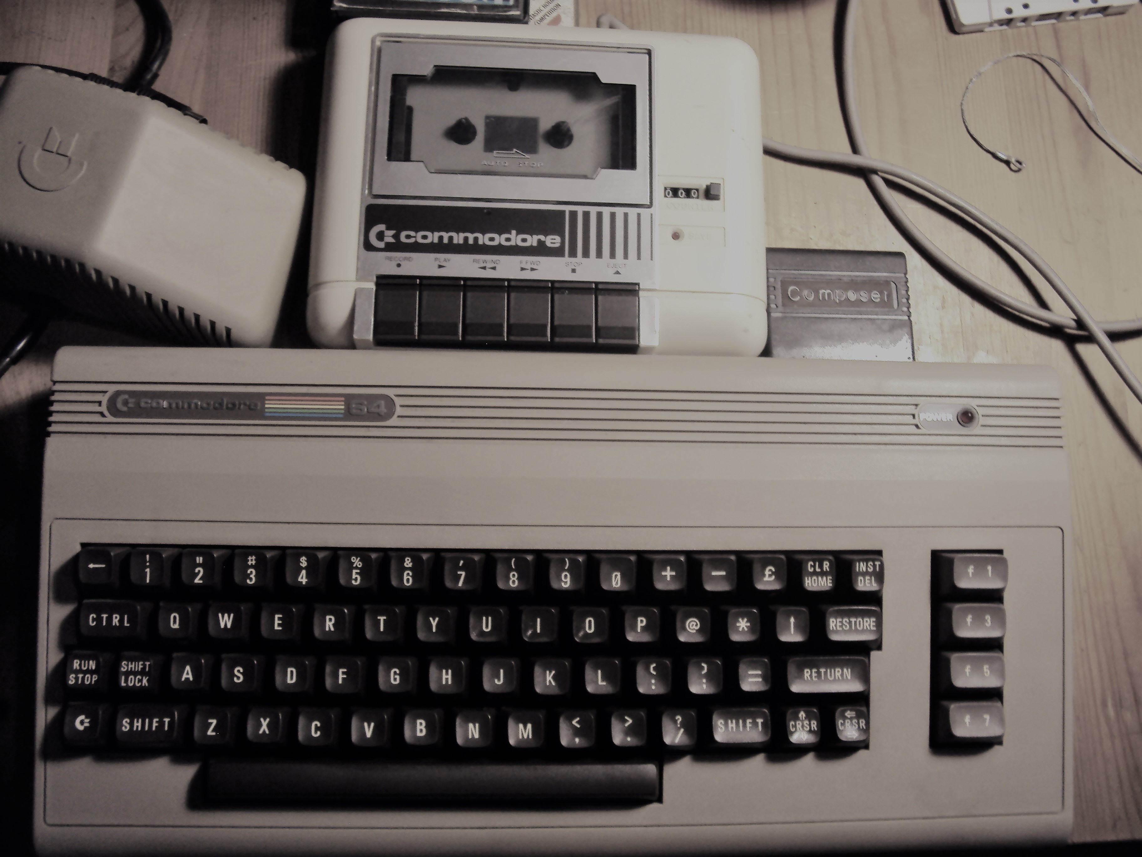

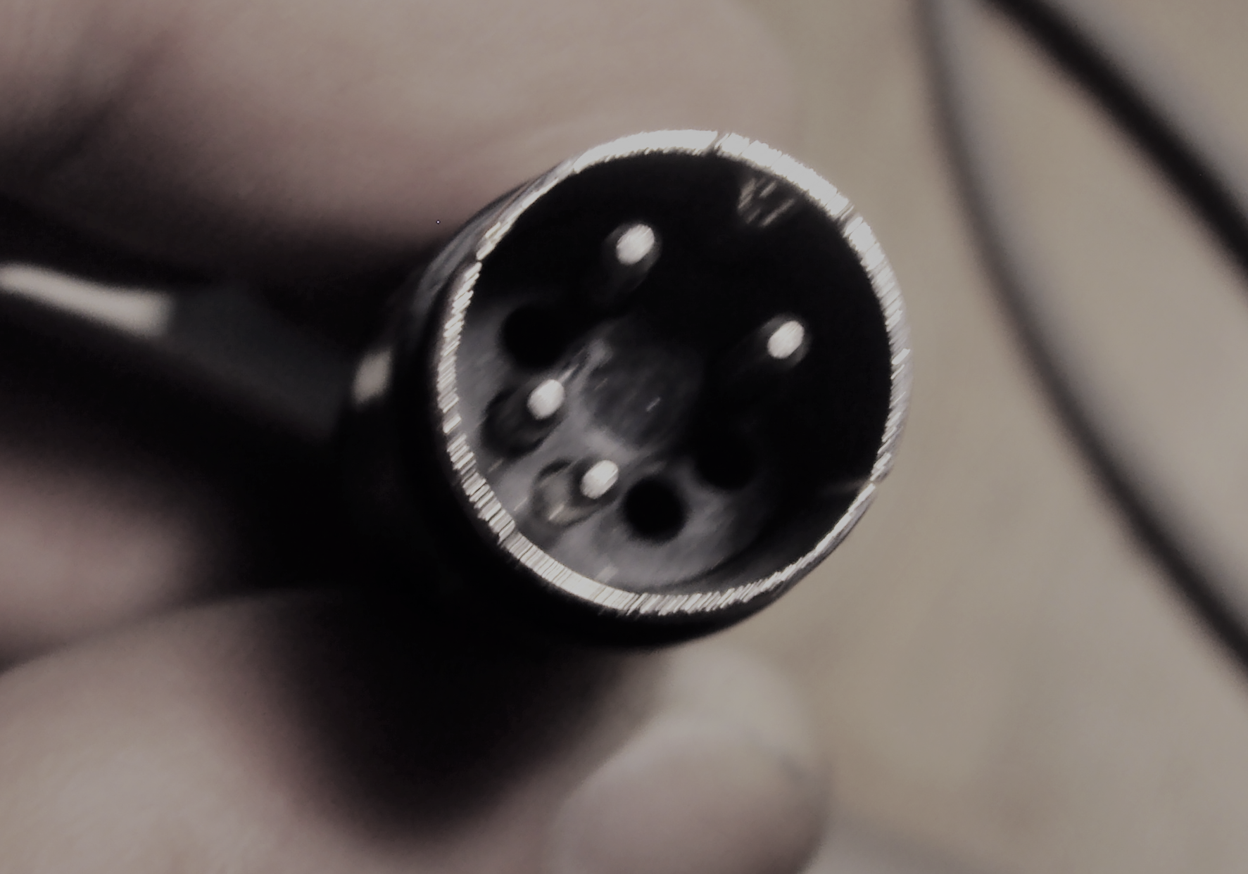

Fann hana á loftinu, kassettutæki og slatti af leikjum, já það var gaman þá :D, kviknar ljós en ekki á kassettutækinu sem virðist ekki fá straum, grunar endemis tengi. Tengdi hana við tv en fann ekki signal, mynnir að ein skrúfan aftaná sé til að tuna inn. Grunsamlegt tengi, sem kemur úr psu virðist vanta allavega ein pinna sjá mynd (ir) sennilega orsök alls vanda.
Vill einhver reyna að koma þessari í gagnið aftur fyrir mig? :þ

Áttu ekki multimeter? Sýnist að það eigi bara að þurfa 4 pinna í PSU

Það kviknar ekki ljós á kassettutækinu nema þú sérst að taka up á það (rec). Prófaðu að kveikja á tölvunni og ýta á play á því.
PSU á að vera 4ra pinna.
Hvernig ertu að tengja í sjónvarpið?

PSU tengið er í lagi. C64 notar 7 pinna DIN tengi þar sem búið er að fjarlægja 3 pinna. Það er 5 volt DC á milli pinnanna sem eru nálægt hvorum öðrum og 9 volt AC á milli hinna tveggja.
