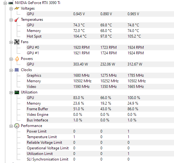

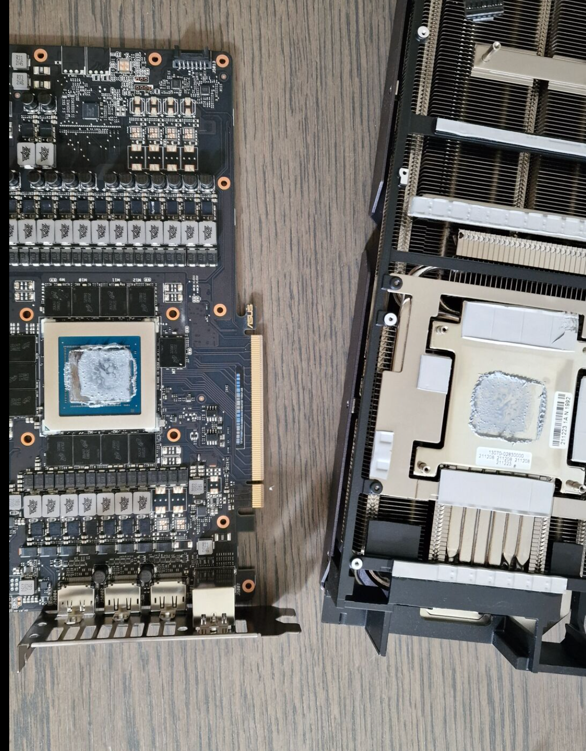

Tók í sundur Asus 3090 Ti TUF, kom í ljós að það var skallablettur á kjarnanum, þeas. ekkert thermal paste sem útskýrir af hverju ég var að sjá hotspot fara í 105c þegar mest lét.
Setti nýtt paste á og GPU datt niður um 9-11c og hotspot toppar núna í 81-82c.

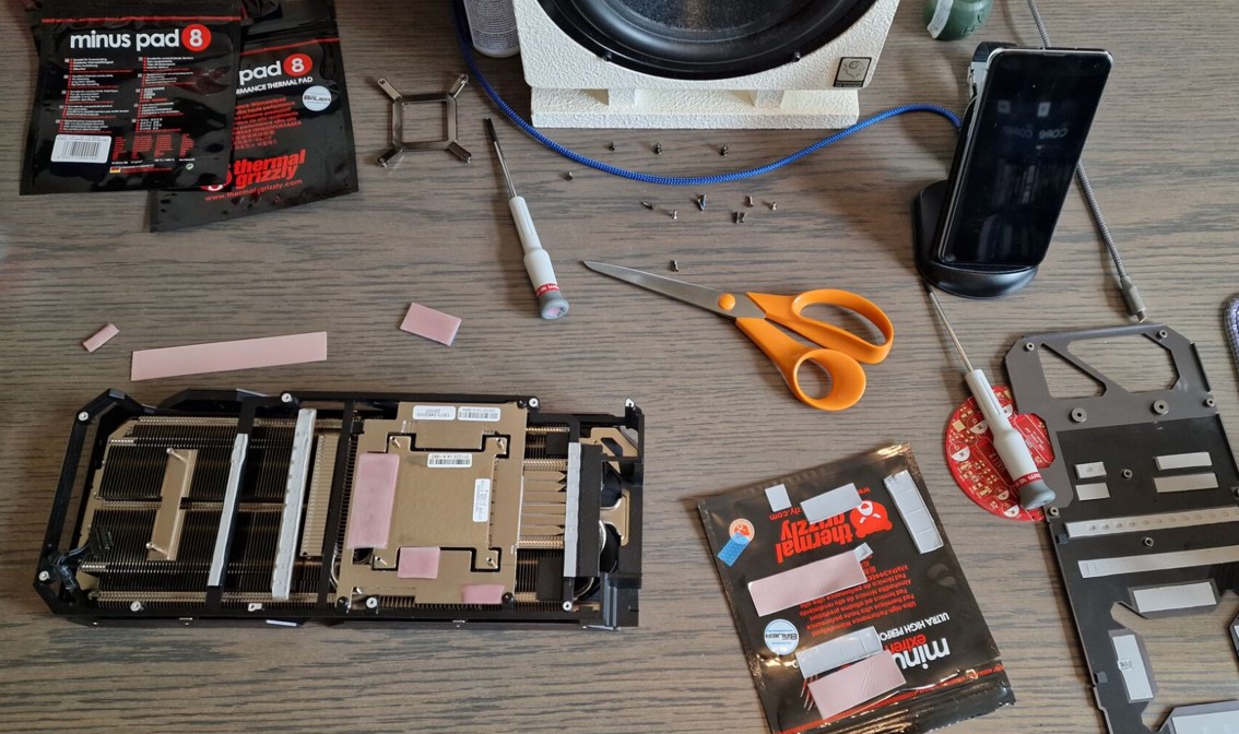

Tók svo kortið aftur í sundur eftir ferð í Kísildal að kaupa Thermal pads, setti á minnið Thermal Grizzly Extreme og notaði svo Thermal Grizzly Minus 8 Pad á restina, ætlaði ekki að skipta öllu út en átti bara nóg í þetta allt saman.
Það sem gerðist eftir að ég setti betri pads á er að memory juntion hiti lækkaði um ca. 8-12c og GPU droppaði aðeins meira eða um auka 1-5c í testi sem ég geri og er sæmilega svipað í hvert skipti.
Ég er hneykslaður en þessi dýru ASUS hyped kort eru að koma með lélegu til meðal thermal paste og thermal pads og svo er þetta svo illa skrúfað saman að þegar spennan er sett á GPU að þá rennur burt hluti af paste-inu.

- GPU01 Hotpsot.png (32.91 KiB) Skoðað 11145 sinnum
- Screenshot 2022-07-07 204708.jpg (213.85 KiB) Skoðað 11140 sinnum
- GPU03 Hotpsot no past.png (2.79 MiB) Skoðað 11139 sinnum
