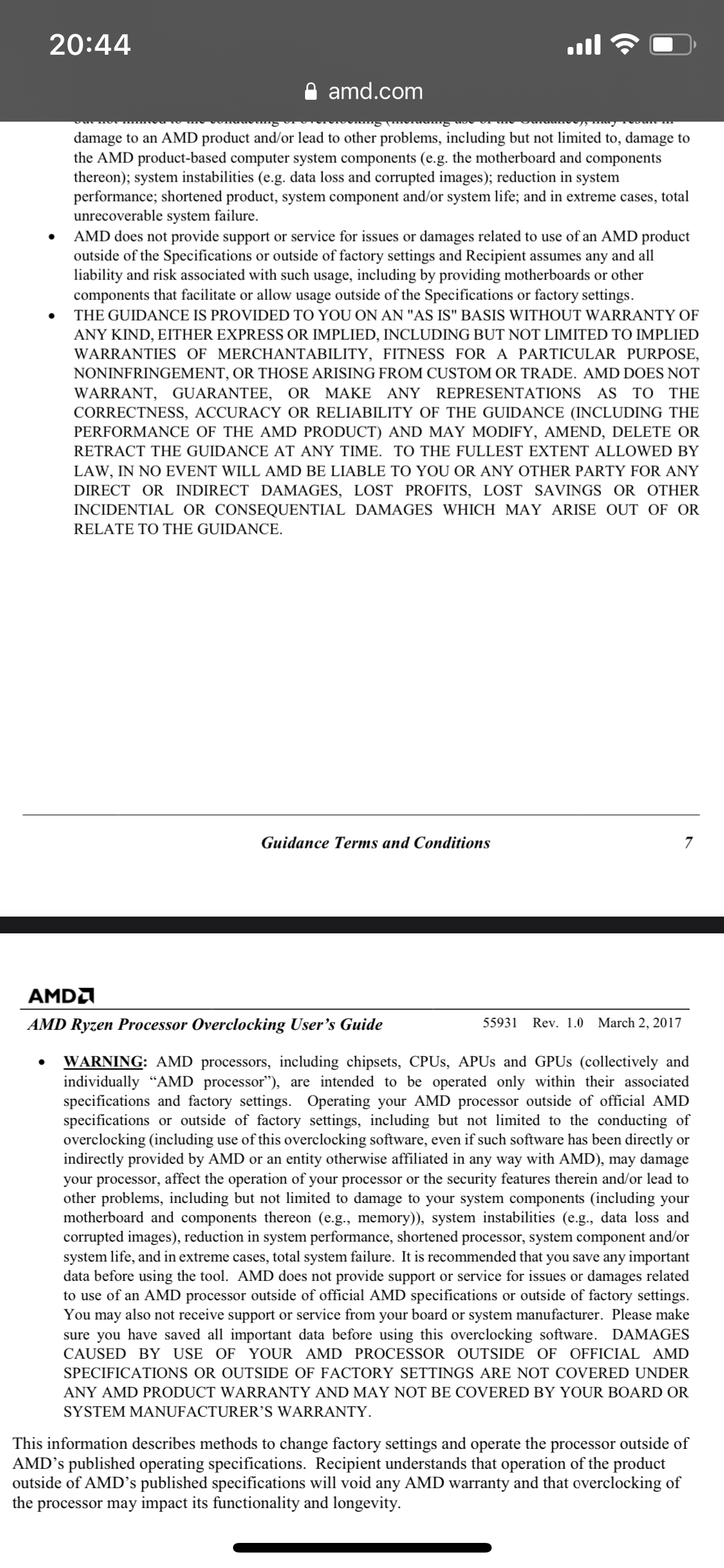

AMD hefur allavega skoðanir á þessu
- 9189E84E-967D-4984-8200-0257302D9486.png (1002.02 KiB) Skoðað 16602 sinnum

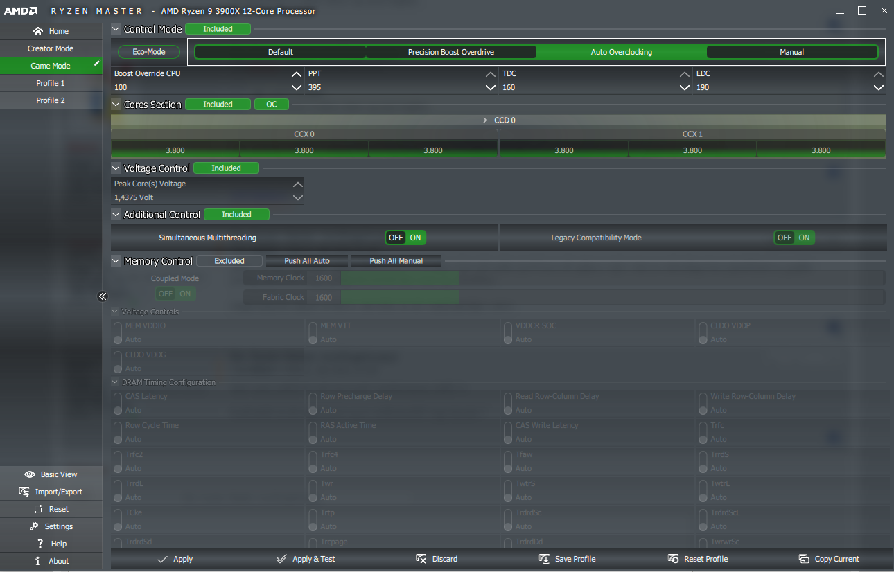

Þetta er það sem ég sé í mínum Ryzen Master á sama stað og þú.
Spurning hvort að RM dældi öllum þessum 1,4375 voltum beint í örrann þegar þú ýttir á Apply? Hef reyndar aldrei notað Ryzen Master af einhverju viti svo ég veit svosem ekkert hvernig OC virkar í gegnum hann.
En ég hef aðeins einu sinni (svo ég muni) fengið til mín vél í viðgerð með bilaðan/ónytan CPU og þá vældi vélin og hvæsti þessi ósköp á mig. Komst ekkert áfram, ekkert inn í BIOS, hvað þá lengra eins og "Automatic repair". Spurning hvort einhverjir data pinnar hafi grillast en nógu margir heilir eftir til þess að komast í BIOS?
Sést eitthvað á pinnunum eða socketinu?
