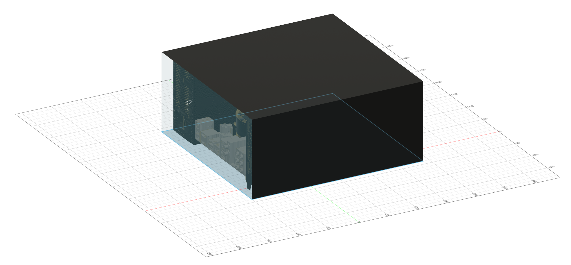

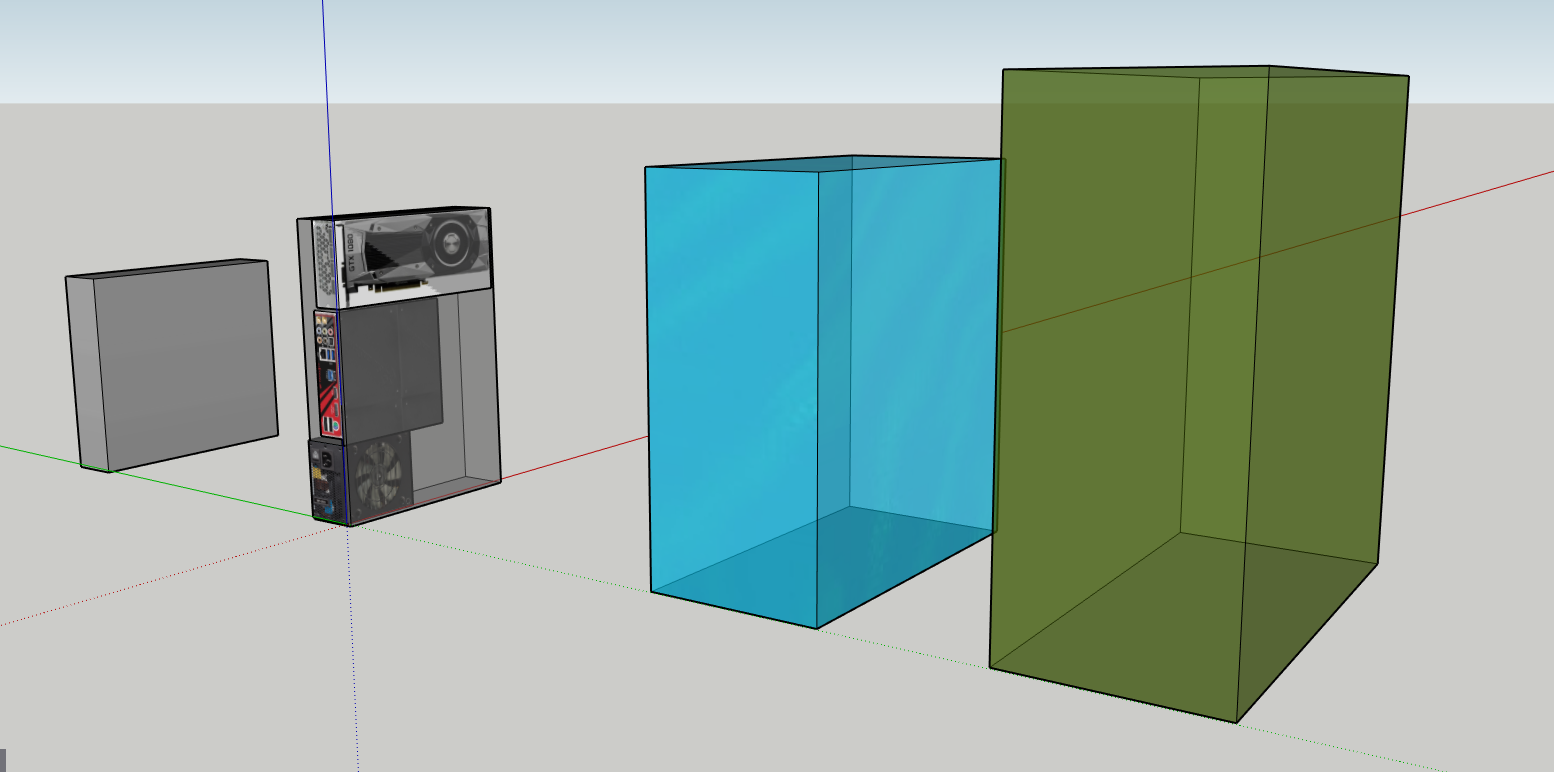

Hef áhuga á Dancase eða Node 202 uppsetningunni en langar líka að prófa eitthvað nýtt. Finnst Dancase aðeins of þykkur, en Node 202 aðeins of nálægt mid-tower í hæð...

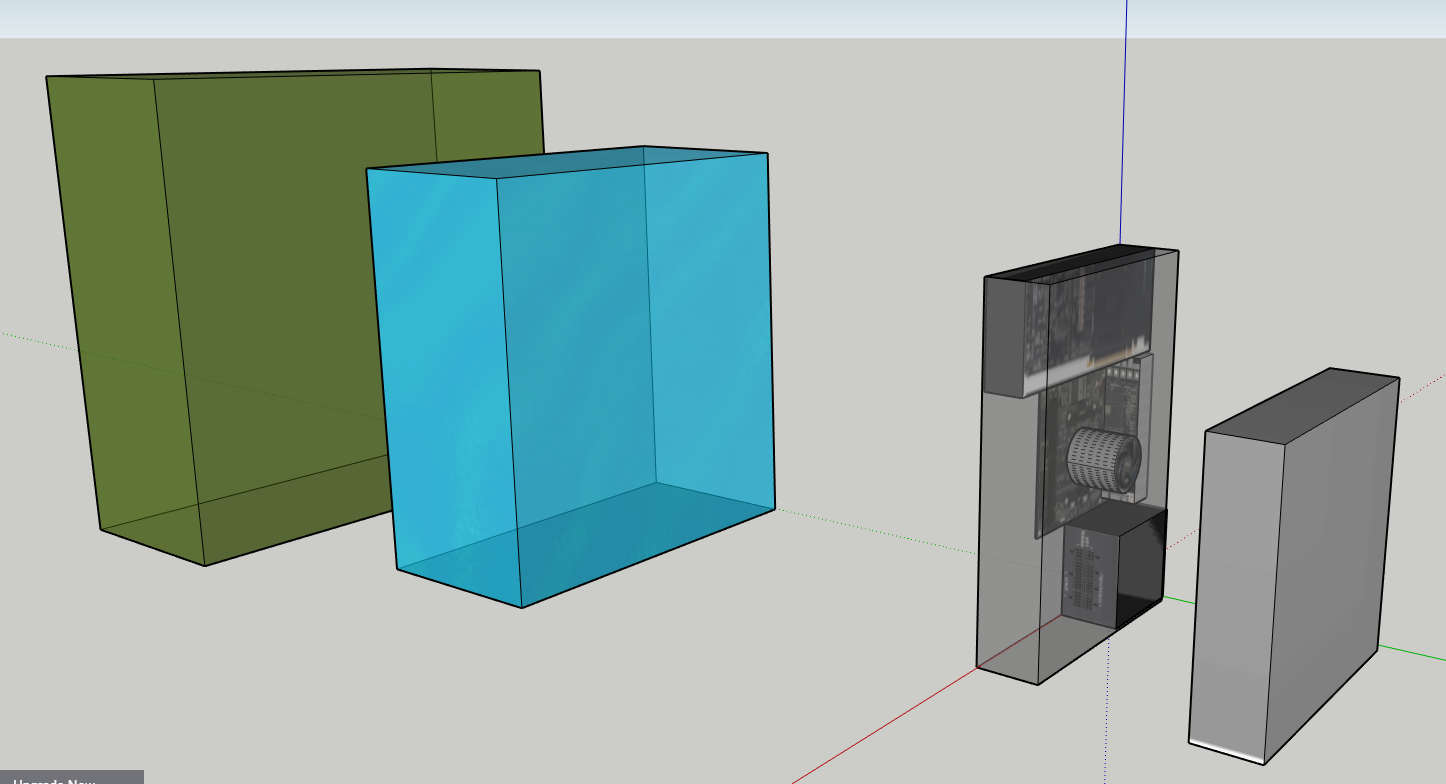

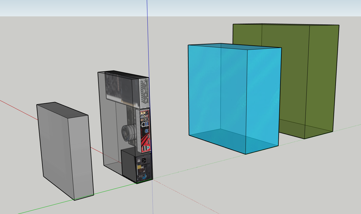

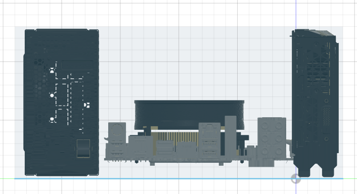

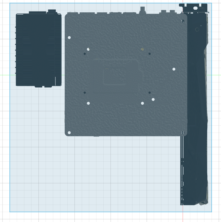

Er að spá í að prófa að búa til Node 202 - ish prótótýpu, semi "open-case" til að byrja með. Annaðhvort með sömu uppsetningu og Node 202 eða hafa allt hlið við hlið (PSU líka).
Hvar fæ ég efni í svona prótótyping? Var að spá í þunnum stálplötum með svona sexhyrningsmynstri(honeycomb steel mesh) svo ég eigi auðvelt með að festa bolta og rær.
Myndir af prótótýpupælingum, Node 202, allt hlið við hlið, mid tower, og full tower. Á eftir að setja upp Dancase back-to-back uppsetninguna í Sketchup.

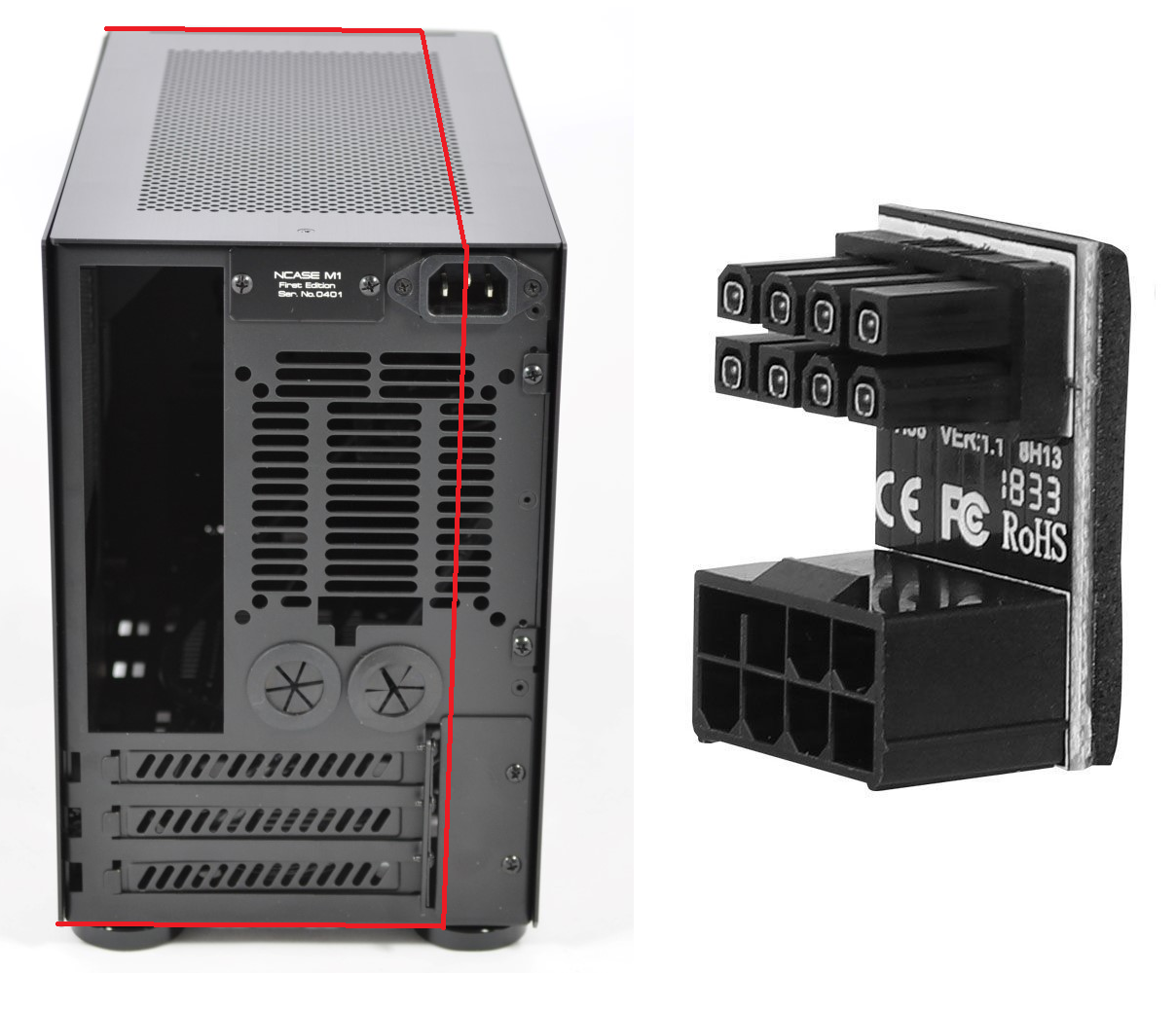

EDIT: Ætla að byrja á að prófa þetta setup á meðan ég bíð eftir PCIe riser. Þegar ég fer að spá í það, afhverju ekki að hafa hann aðeins breiðari en Node 202 svo maður þurfi ekki standinn? Planið er allavega að nota hann uppréttann... þess vegna finnst mér Dancase eiginlega of breiður og klunnalegur.
Eru til svona kassar tilbúnir? Þetta er SFX PSU.
Length 290.00 mm
Width 280.00 mm
Height 130.00 mm
EDIT2: NCASE M1 er eitthvað í áttina en hann er líka kjánalega breiður. Finnst skrítið að nota ekki 180 gráðu PCIe tengi og hafa hann mjórri.

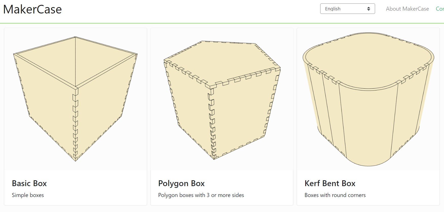

Svo er önnur pæling að 3D prenta kassann eða Laserskera úr timbri, gæti verið ódýrari lausn á prototýpu-stigi
Dæmi:
https://www.thingiverse.com/thing:3752149
https://www.thingiverse.com/thing:2620521
Löglegt WinRAR leyfi
Póstar: 6855
Reputation: 962
Re: Smíða ITX prótótýpu? Node 202 eða Dancase ish - Efnisval?
Pósturaf Viktor » Mán 17. Feb 2020 17:17
Njall_L skrifaði:Svo er önnur pæling að 3D prenta kassann eða Laserskera úr timbri, gæti verið ódýrari lausn á prototýpu-stigi
Dæmi:
Bingó!
Fablab á morgun :D

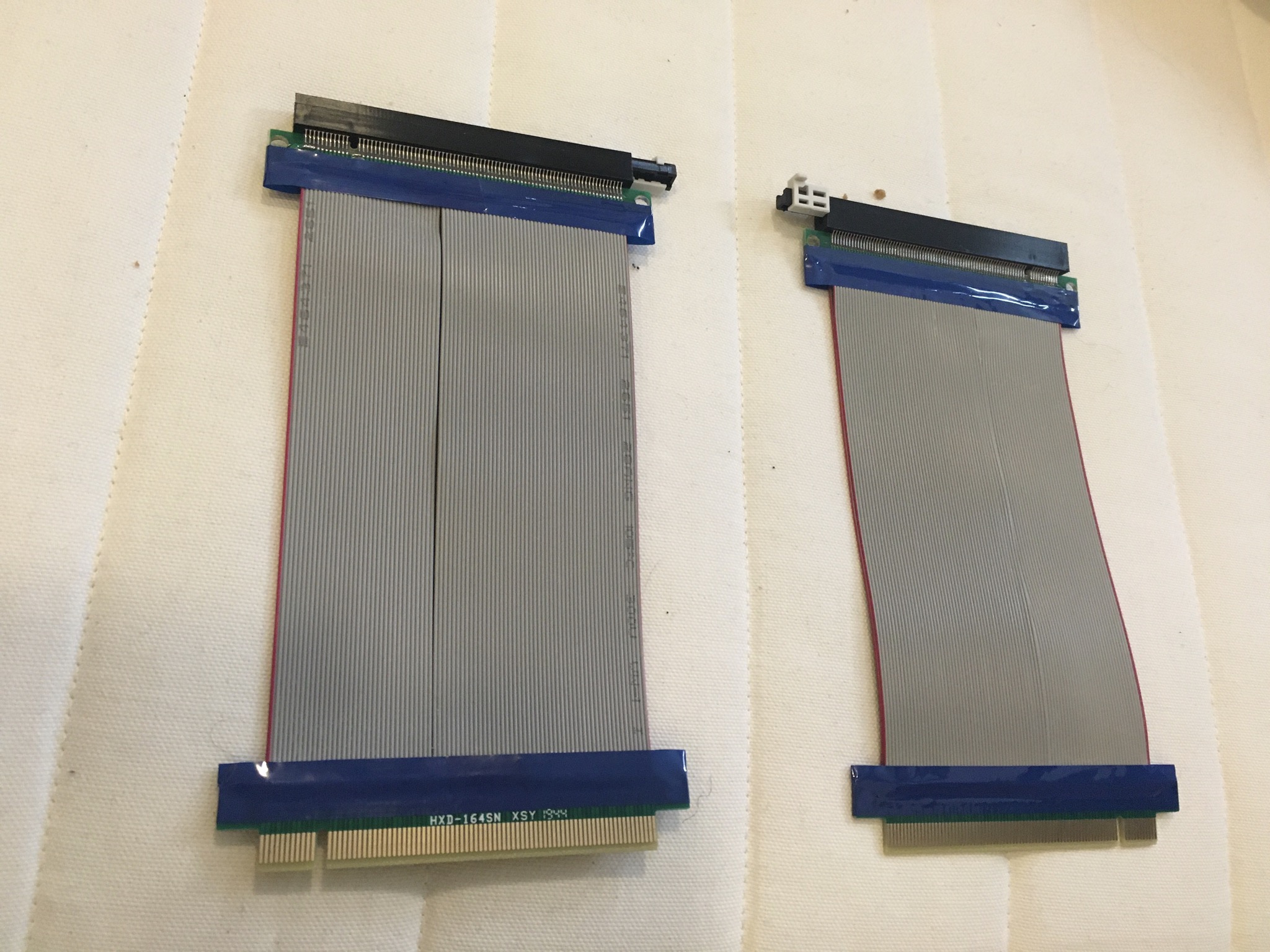

Hvar hefurðu verið að redda þér PCIe extension köplum? Ég er akkurat að byggja vél með sama örgjörva og móðurborði sem ég þarf PCIe extension í. Væri lítið mál að kaupa það af AliExpress en ég nenni ekki að bíða eftir því.
Póstar: 6855
Reputation: 962
Pósturaf Viktor » Fim 27. Feb 2020 12:23
asgeirbjarnason skrifaði:Hvar hefurðu verið að redda þér PCIe extension köplum? Ég er akkurat að byggja vél með sama örgjörva og móðurborði sem ég þarf PCIe extension í. Væri lítið mál að kaupa það af AliExpress en ég nenni ekki að bíða eftir því.
https://www.ebay.com/itm/124020640995
