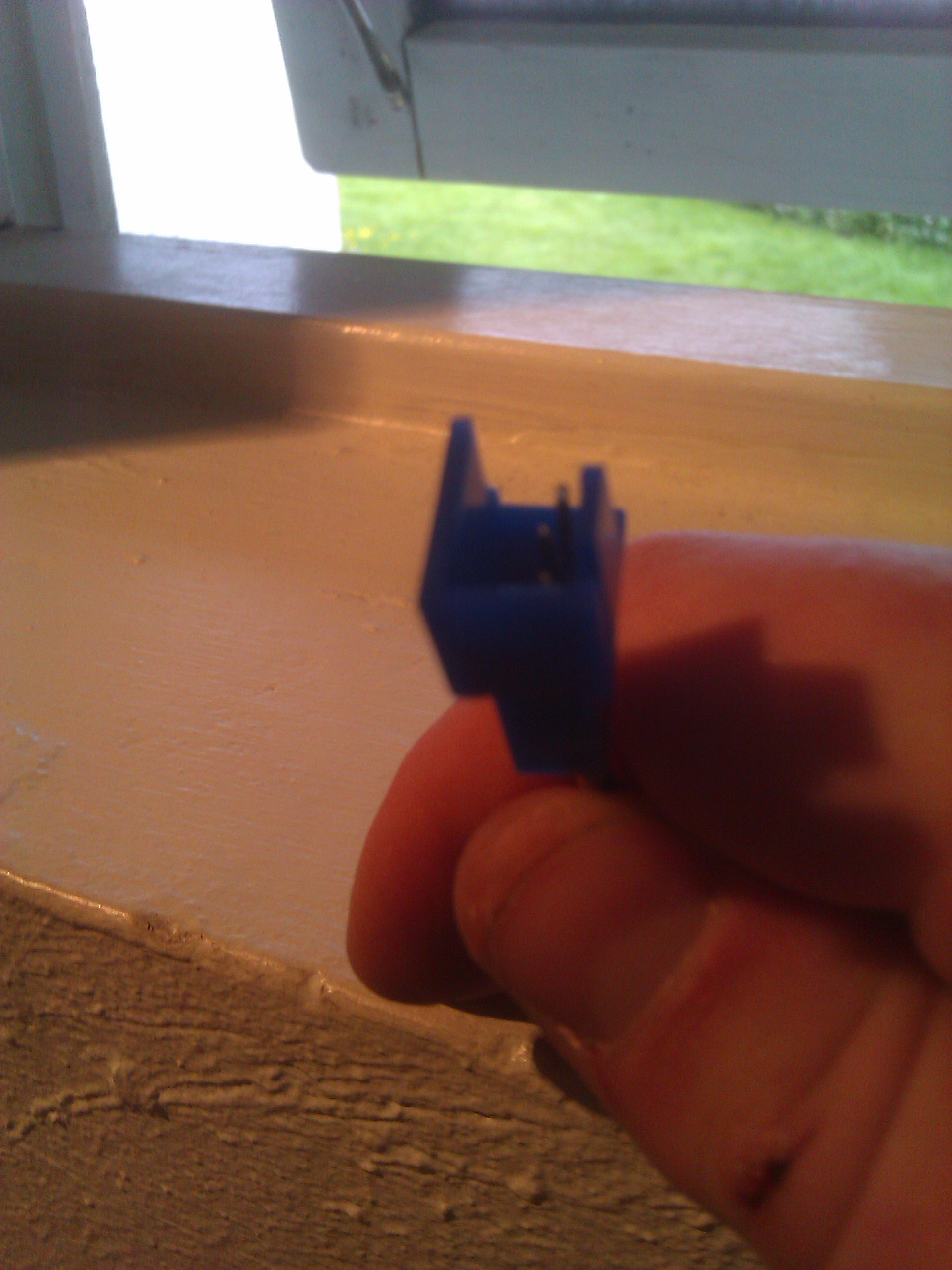

Pósturaf Frost » Fös 15. Jún 2012 21:26
Mun þetta þá virka?

KermitTheFrog
Póstar: 4273
Re: Tengja 4 pin viftur í 3 pin stýringu.
Pósturaf KermitTheFrog » Fös 15. Jún 2012 21:33
Ef þú kemur þessu saman og getur tengt þetta, þá já.
Frost
Póstar: 3288
Pósturaf Frost » Fös 15. Jún 2012 21:34
KermitTheFrog skrifaði:Ef þú kemur þessu saman og getur tengt þetta, þá já.
Snilld þá ætti þetta allt að ganga!
*EDIT*
Þetta virkaði, var orðinn voða pirraður því ég hélt að þetta myndi ekki virka en svo bara virkaði þetta.
