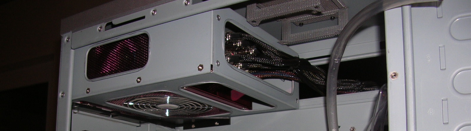

En svo er annað smá vandamál en það er kassinn minn, Cooler Master Stacker (STC-T01), það er ekki svo auðvelt að koma hvaða aflgjafa sem er fyrir í honum þannig að það sé ekki vesen að tengja allar snúrur úr aflgjafa í allt í kassanum þar sem það er svona sér box fyrir aflgjafa efst í honum og með núverandi aflgjafa gat ég ekki tengt sumar snúrur við aflgjafann vegna þess að partur af boxinu er svoldið fyrir, það sést vonandi á eftirfarandi mynd hvað ég er að meina.
Neðri parturinn af rammanum þarna er s.s. svoldið fyrir þannig að ef það eru einhver tengi á partinum sem snýr niður á aflgjafanum þarna þá er ekki hægt að tengja við þau tengi, amk. gat ég ekki notað tengin þar á þessum aflgjafa. Á einhver svona kassa og veit hvað ég er að meina? Mælið þið með einhverjum sérstökum aflgjafa sem passar pottþétt og er ekki með svona vesen útaf boxinu?

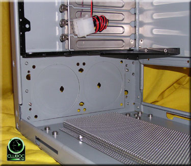

Svo get ég að vísu líka sett aflgjafa neðst í kassanum en þegar ég reyndi það með þennan þá passaði hann ekki alveg þar sem bilið milli ristiarinnar þarna neðst og svarta plastsins rétt fyrir ofan var ekki alveg nógu mikið, sjá mynd.
Ég get svosem alveg tekið ristina úr en þá verður stórt gat þarna neðst. Það þarf hins vegar ekki að vera vandamál ef nýr aflgjafi passar þarna.

En er enginn hérna með svona Cooler Master Stacker kassa og getur sagt mér hvernig aflgjafa þeir eru með? Það er að vísu bara vesen með tengin á þessum þar sem maður skrúfar þau föst, svona hringur sem maður skrúfar til að halda tengjunum og það er smá fyrirferðamikið festingadæmi. Örugglega flestir aðrir aflgjafar með þægilegri festingar, þarf bara að skoða það vel áður en ég kaupi :-k

Engar tillögur að góðum aflgjafa? Vantar bara hljóðlátann og góðann aflgjafa helst modular og tengin verða að vera auðtengjanleg við hann, ekki eitthvað sem stendur eitthvað útfrá honum eins og á Tagan aflgjafanum.
