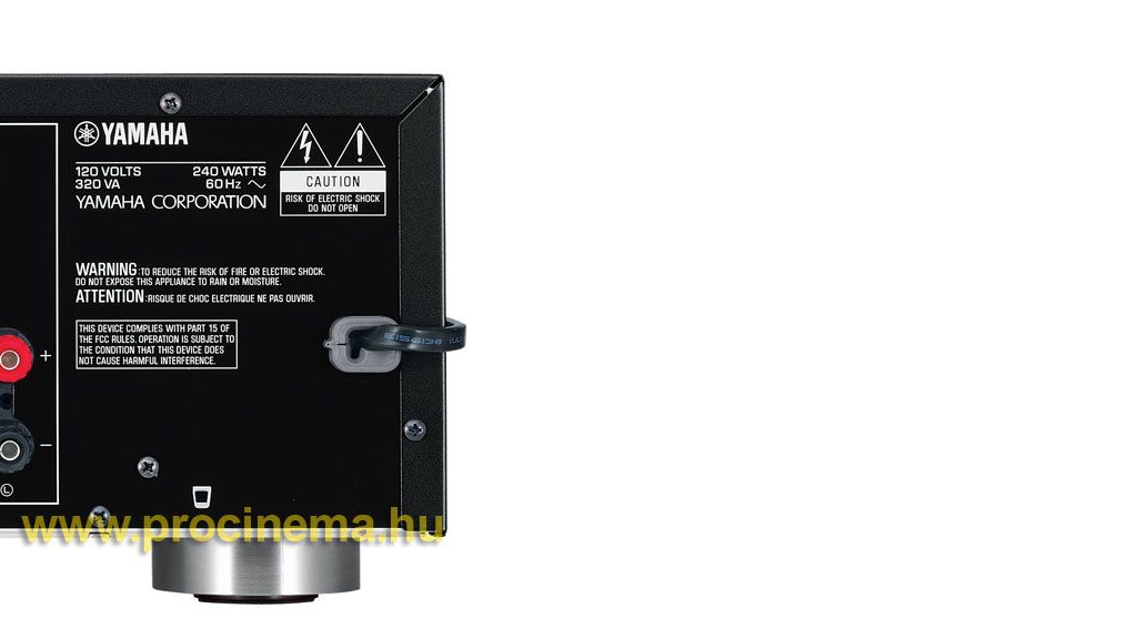

Sælir ég er með Yamaha RX - v363 og það stendur 110v og 220v(240v) á honum en það er ekki takki til að svissa á milli, þessi er US týpa og sé að EU týpa hefur takka til að velja á milli 110v og 220v. Það þýðir ss. alls ekki að tengja hann við 220v nema láta setja hann fast í 220v eða takka til að svissa á milli er það ekki rétt hjá mér ?

Taktu mynd aftan á þínum og settu hérna inn.

Pósturaf mundivalur » Mán 25. Jún 2012 20:31
Alveg eins :D

Þetta er bara 120 V og ekki 240V heldur 240Watts.......sem er allt annar hlutur. Þannig að upphafspósturnn er svolítið mikið rangur :)
mundivalur skrifaði:110v og 220v(240v)
Þetta er bara US týpa og þarf straumbreyti.
