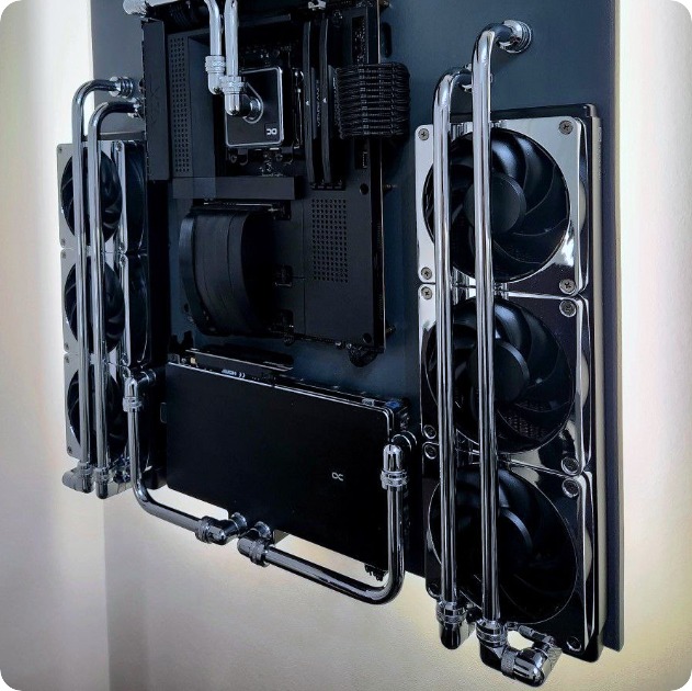

Mig langar að bóbbíast að setja svona upp.
Ég er að fara setja upp hillur og það á vegg og hann verður í hillu.
Minar mestar áhyggjur eru kaplarnir sem fara í skjá,lyklaborð og mús. Er heavy tölvuleikjaspilari og langar sem minnsta tafir.
Og svo lika verður þetta ekki fint fyrir kælingu að hafa þetta svona opið?

Það eru alveg kostir við að hafa þetta svona. Líklega betri kæling og eins gæti mörgum fundist þetta flott.
Maður hugsar auðvitað samt strax um hugsanlega ókosti :
1. Þetta er óvarið. Svo ef það eru börn/gæludýr/fólk frussandi/ryk and so on þá mun reyna meira á að þessir hlutir þoli áreitið en vaninn er.
2. Þú missir hljóðdempunina sem tölvukassar almennt gefa þér. Þú heyrir meira þegar viftur/pumpur breyta um hraða, ef einhver vélbúnaðurinn er með coil whine muntu heyra það skýrar og þannig hlutir.
3. Það verður meira maus að flytja tölvuna á milli staða.
En þetta fer auðvitað bara allt eftir aðstæðum hjá hverjum og einum hversu stór áhrif plúsarnir og mínusarnir hafa. Mjög margir velja t.d. litla kassa til að spara pláss á kostnað þess að það verði meiri hitamyndun og líklega hávaði t.d.

Þú ferð í byko eða þannig búð og kaupir þér kabal stokk fyrir snúrunar og hefur þær í honum. Ég býst við því að þetta verðu upp á vegg fyrir ofan skjáinn þinn?

Ég hef stundum verið að spá í að gera þetta bara upp á grínið, og á eflaust eftir að gera þetta einhverntíman þegar ég nenni. Gemini segir allt sem segja þarf í rauninni, en mig mig langar að benda betur á punkt 1 hjá honum, þ.e. börn (og fyndnu frændurnir sem eru búnir að fá sér einum of mikið) gætu t.d. fundið prjón og fundist það alveg frábær hugmynd að stinga honum inn í power supplyið. Þá er talsverð hætta á ferðinni þar sem þéttarnir geyma talsverða lífshættulega hleðslu þó að öryggið slái kannski út. Ég myndi hafa meiri áhyggjur af því en að eitthvað myndi skemmast.
Annar punktur er að passa að hafa pínulitla loftun undir íhlutunum (eða einhverskonar forsendur fyrir basic "flytja hita í burtu" - hvaða efni þú notar etc. hefur áhrif) - a.m.k. hvað varðar sum skjákort.

Persónulega þá finnst mér þetta forljótt.
Akkurat 0 fallegt við þetta. Sjálfur myndi ég ekki nenna að þrífa þetta.
