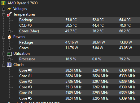

Iss.. 6GHz turbo er ekki neitt. Minn Ryzen 7600 trubo'ar upp í 6.3GHz. Eina sem ég hef gert er að kveikja á PBO og lækka voltage offset í -30.

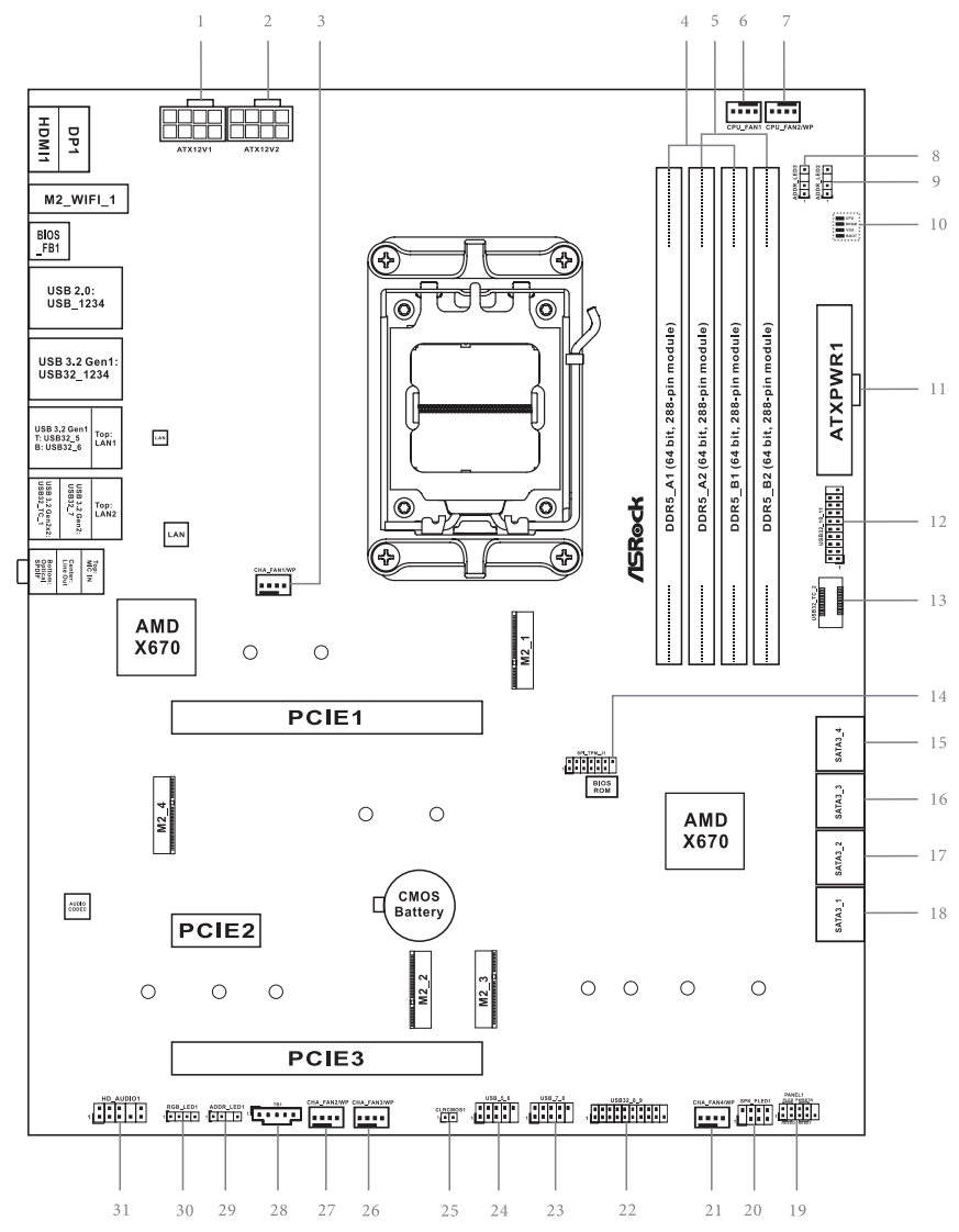

Ef þú ert ennþá með ASRock X670e Steel Legend borðið, þá er númer 25 staðsetningin á "Clear CMOS" jumpernum hjá þér:
Screenshot 2024-07-05 191929.png (151.05 KiB) Skoðað 7911 sinnum
Gerir það svona:
Síðast breytt af gnarr á Fös 05. Júl 2024 17:22, breytt samtals 1 sinni.

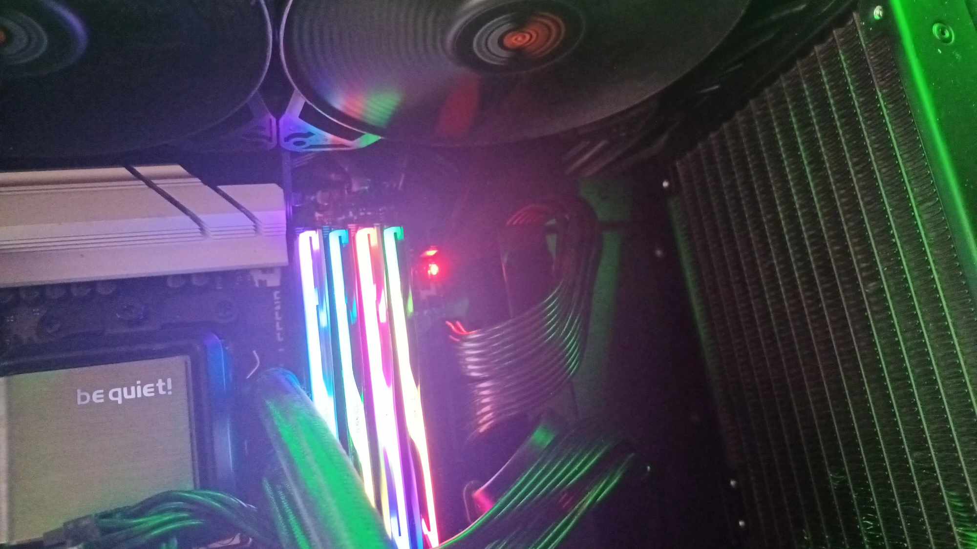

gnarr ég var að reyna að fylgja leiðbeiningum sem þú gafst mér. Ég er ennþá með sama móðurborðið og tók líka batteríið úr. Það eru 2 blikkandi lítil led ljós við hlið á minninu.

Re: Ryzen 9900x eða 14900k
Pósturaf emil40 » Fös 05. Júl 2024 19:13
rauðu ljósin.jpg (121.06 KiB) Skoðað 7884 sinnum

Pósturaf gnarr » Fös 05. Júl 2024 19:30
Þessi ljós eru fyrir "Post Status Checker".
Screenshot 2024-07-05 212729.png (115.01 KiB) Skoðað 7881 sinnum
Þetta eru 4 ljós, fyrsta fyrir örgjörva, annað fyrir vinnsluminni, þriðja fyrir skjákort og fjórða fyrir boot status.
Sérðu hvaða ljós loga hjá þér?
"Training" fyrir vinnsluminni getur tekið alveg upp í nokkrar mínútur í fyrsta skipti. Varstu búinn að prófa að leifa tölvunni að reyna að ræsa sig í svolítinn tíma?
