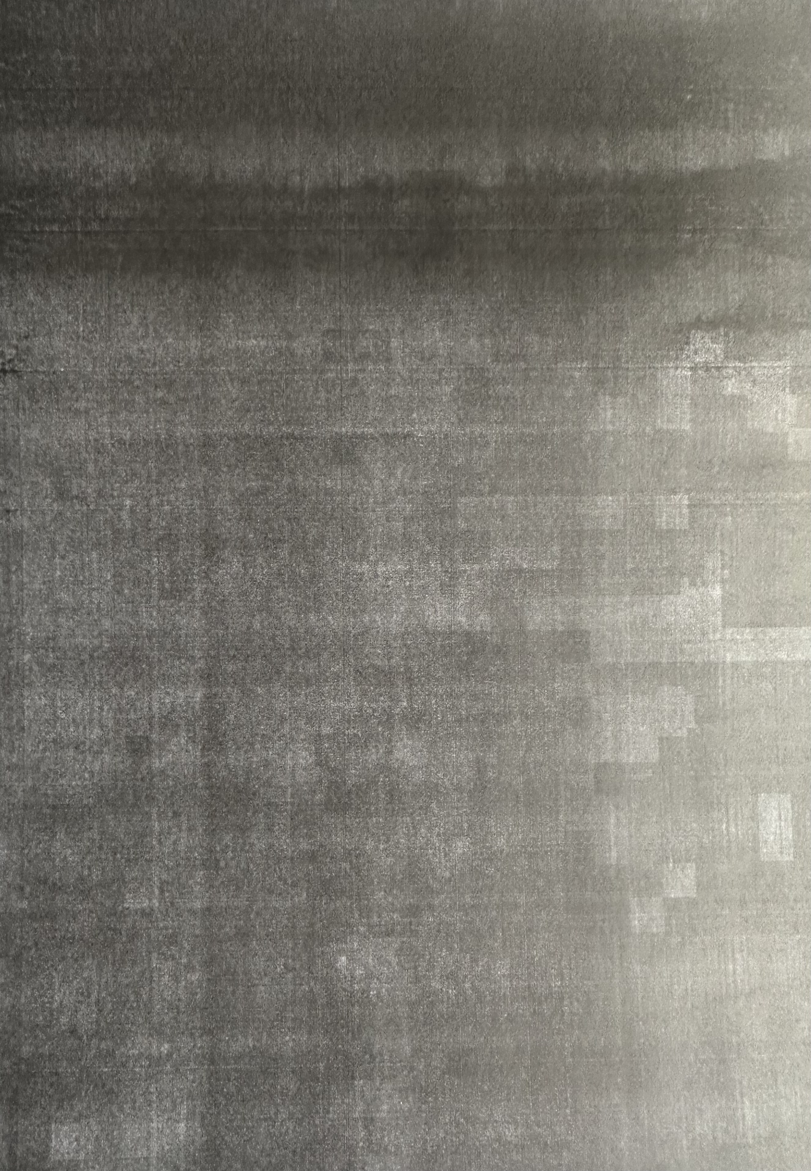

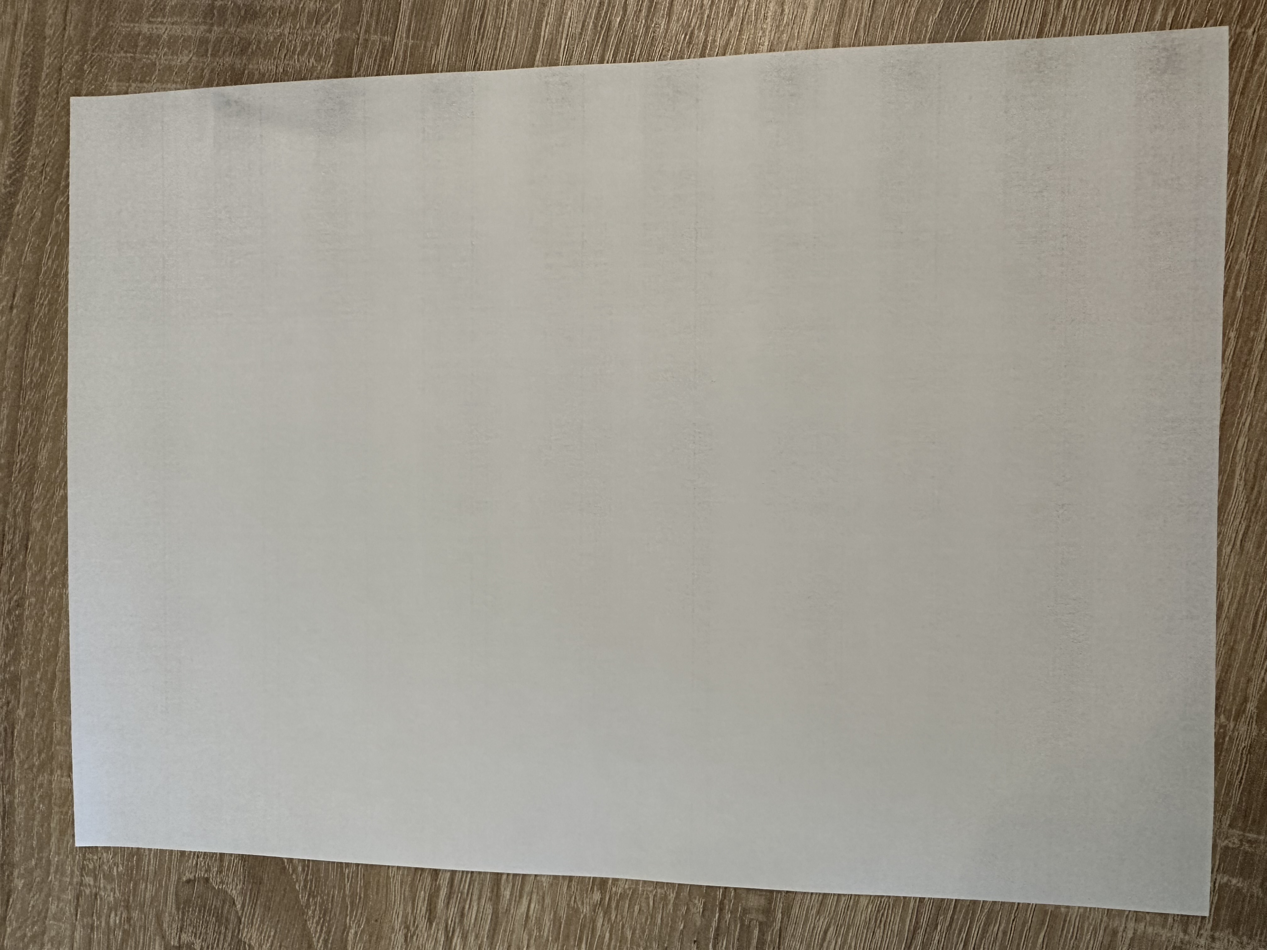

Er með Brother L3517CDW prentara sem ég keypti í fyrra og hef varla notað.
Öll blöð koma svona út, hvort sem ég prenta blank eða ekki. Einhver skuggi eða eitthvað. Hef núll þolinmæði gagnvart prenturum en áður en ég kaupi bara nýjan, er einhver sem þekkir til og getur sagt mér nákvæmlega hvað þetta er? Tóner? Tromla? Andsetinn?

sýnist einhver rúllan vera skítug

Ábiggilega nóg að fara bara í gegnum nozzle clean og annað maintenance sem er í boði á prentaranum.

Ég tók tónerinn og tromlurnar úr og sá að á svörtu tromlunni var svart duft meðfram henni allri svo ég þreif það burt og prófaði að prenta….breytti engu

Hvernig kemur þetta út ef þú prentar algjörlega svarta síðu? Spurning um að prófa nokkrar svoleiðis og gá hvort hann hreinsi sig við það.

Prentaði nokkrar, voru allar ca svona

laserprentarar koma sumir með tromlu, transfer belti og fuser, sýnist fuserinn ekki vera að gera sitt, hann hitar tónerinn og festir við blaðið.
ef það er smudge á hvítt blað þá hefur orðið tóner eftir og er að hlaðast upp á fuserinn, þá kominn tími til að skipta.

Þú sérð á blaðinu að þetta er roller þar sem farið endurtekur sig, Nokkuð viss um að þetta sé blaðkan sem þrífur tromluna sem er orðin léleg, ef þetta er lítið tæki þá skiptir maður bara um tromluna

Bara svona ef einhver skyldi gúggla sama bras og enda hér, þá var þetta tónerinn sem var vandamálið
