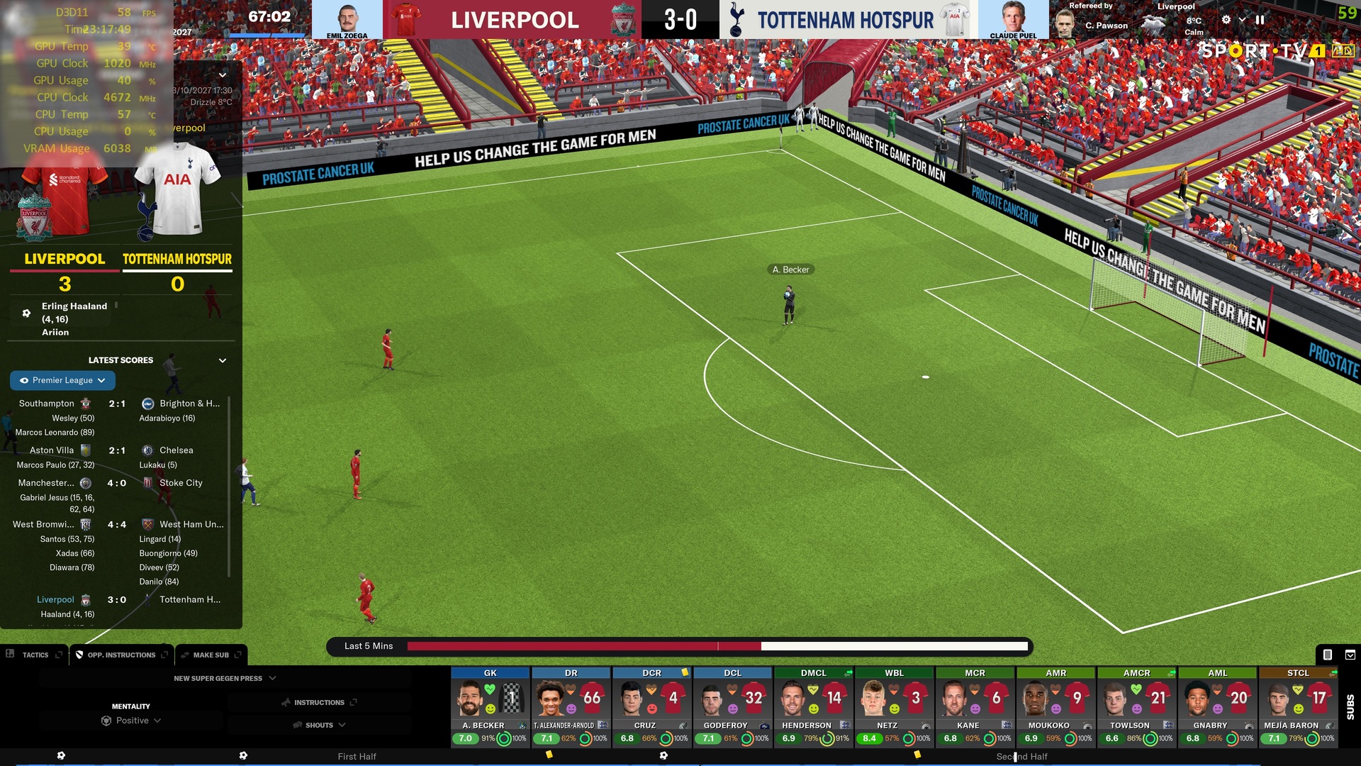

templar :
Hvaða tala er þetta þarna uppi til hægri í horninu skær græn ? Þetta er eitthvað í stillingunum í GPU Tweak III en ég finn ekki hvar, mig langar að losna við hana.

Pósturaf Brimklo » Sun 09. Okt 2022 00:00
emil40 skrifaði:templar :
FPS Counter
Hugsa mér að þú ferð í Settings og í OSD og ýtir á OFF

finn hvergi off fyrir þetta græna í hægra horninu ....

Pósturaf Templar » Sun 09. Okt 2022 12:49
alt+r

Pósturaf emil40 » Sun 09. Okt 2022 14:39
YESSSS !!!! Það virkaði takk takk takk
