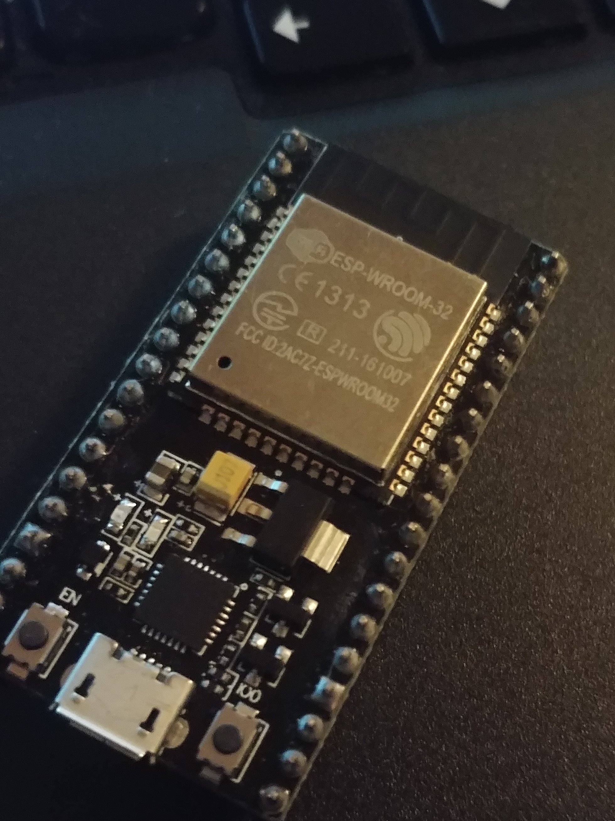

Smá núbba spurning varðandi að víra saman ESP8266 Wi-fi Module og staðsetningu á Beagle bordinu mínu Vs því sem er gefið upp á Arduino.cc project hub. Er btw búinn að prófa virkni á Arduino boardinu með blink test-i og allt virkar.
Svona lítur út Wiring schemað sem ég er að fara eftir
Svona lítur Beagle boardið mitt og ESP8266 Wi-fi Module-inn minn.
1) Var að velta fyrir mér þar sem ég er ekki að kveikja hvar vírar eiga að fara í Wi-fi Module-inn (í fljótu bragði). Anyone ?
2) Annað væri staðsetningin á hitanemanum á beagleboardinu mínu rétt í takt við Wiring scheme blueprint ef neminn er staðsettur í Röð "J" gati númer "8" á mínu beagleboardi ?

Ertu að tala um breadboard? Skiptir engu máli hvar þú setur DHT22 á það, svo þarftu bara að tengja á rétta staði.
ESP8266 moduleinn er gerður til að lóða á prentplötu. Virkar ekki að setja svona jumper víra á hann. Það er náttúrulega ekkert mál að lóða þessa fimm víra sem þú þarft að tengja en ef þú vilt þá get ég látið þig fá ESP32 dev borð á 1500 kall og þá geturðu notað jumperana þína (sjá mynd). BTW þá er ESP8266 miklu öflugri tölva en Arduino og örugglega Genuino 101 líka og þú getur forritað hana með Arduino umhverfinu.
