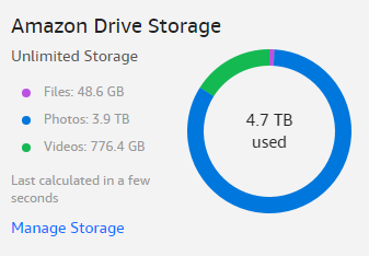

Myndasafnið mitt telur 4.7TB og virkar þetta svona:
1) Ég tæmi allar myndavélar inn á aðal drifið mitt sem er 12TB RAID (2x6TB í RAID0)
2) Á hverri nóttu sér forritið SyncBack Pro um að backuppa allar viðbætur yfir á Seagate Archive 8TB sem er í sömu tölvu
3) Í kjölfarið sér SyncBack Pro um að uploada öllu nýju efni inn á Amazon Cloud Drive ($60 á ári fyrir ótakmarkað magn)
Svo á ég reyndar fullar skúffur bæði heima og á skrifstofunni af gömlum backupdiskum sem innihalda fyrri ár, ég velti alltaf öllu myndasafninu á nýrri drif á ~2 ára fresti og set gömlu drifin í geymslu, þannig að ég á í raun fjölmörg afrit af fyrstu árunum á mörgum diskum, og er alltaf með allt myndasafnið í heilu lagi á því drifi sem ég hef í tölvunni að hverju sinni. Diskar vaxa hraðar en ég næ að mynda, jafnvel þó ég sé með 51.4 megapixla myndavél sem vistar hátt í 100MB skrár fyrir hverja mynd :-O
PS. Cross-platform forrit til að finna margföld afrit af skrám og hjálpa þér að hreinsa til í því: https://www.hardcoded.net/dupeguru/
