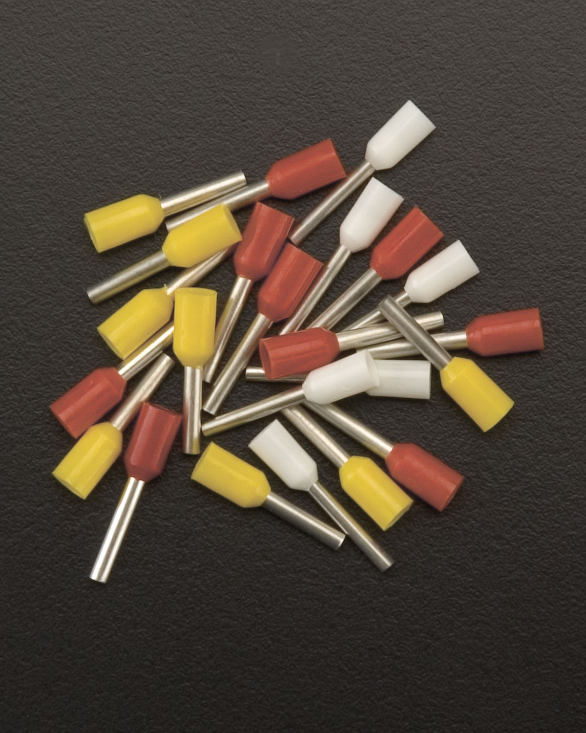

Þegar notaður er fínþátta vír og á að tengja í sexvíratengi, stungutengi og flest önnur tengi og ekki dugar að lóða þá á að nota endahuslur sem líta svona út.
Reyndar eru til tengi sem má nota fínþáttavír og eru td notað þegar fínþráða og einþáttungur þurfa að tengjast saman. Þau líta svona út, til í nokkrum útgáfum.

Verður að vera 1.5q en má vera fínþátta ef þú notar endahulsur og það er ekkert að því

Nota bara endahulsur ef þú notar fjölþættan vír (strengi), lóðun er ekki leyfð.
