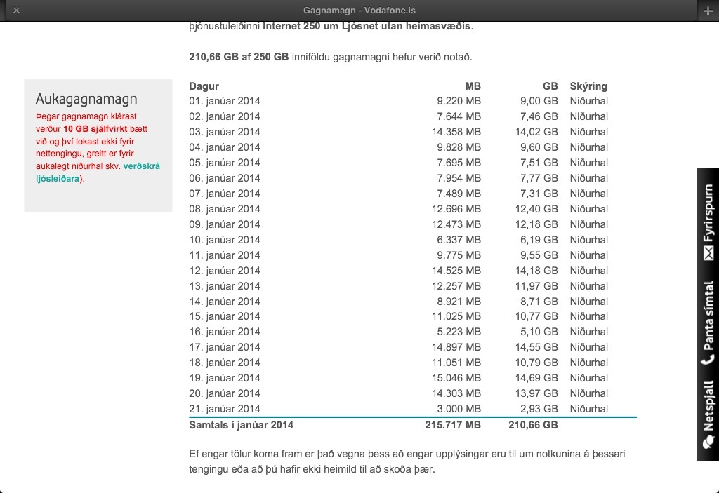

Re: Er vodafone downloadið í einhverju rugli ????
Èg hef líka tekð eftir aukningu búin að vera að þurfa að stækka pakkann síðastliðna mánuði .Svo fèkk èg ljósnet í des og stækkaði í 250 gb í leiðinni . Var núna að skoða janúar og þetta er meira enn nokkru sinni . Við erum ekki að downloada mikið en strákarnir mínir 3 eru í net leikjum eins og league of legends, minecraft , ps3 sem er tengd að vísu líka tengd við netflx . Gagnamagnið er núna komið í 210 gb fyrir janúar...Er þetta eðlilegt miðað við netleiki og að streyma ?
- image.jpg (156.81 KiB) Skoðað 13406 sinnum
Netflixið getur verið allt frá 300Mb og upp í 2,8GB á klst (allt eftir gæðum og tegund efnis).
Þetta eru mest teiknimyndaþættir og nokkrir Breaking bad . það er ekki eins og þeir sèu í jólafríi og hafi ekkert annað að gera þetta er allavega tvöföld aukning frá því í nóv.
