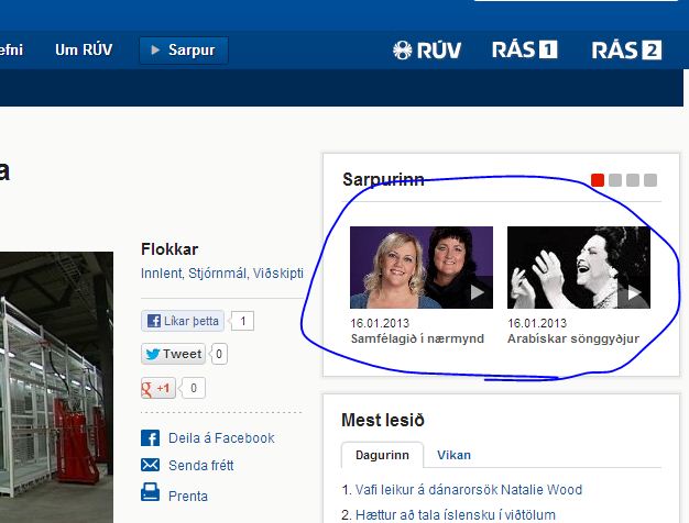

Ég á í vandræðum með slides á www.ruv.is nánar tiltekið þegar frétt er skoðuð og það birtist leiðinlegt slides til hliðar með kynningum á dagskrárliðum. Ég reyndi að blocka það og sem tókst en ekki án hliðarverkanna.
Það væri ágætt að geta losnað við þetta.

Ég er ekki alveg að átta mig á því hvað þú átt við, geturðu tekið screenshot?

gardar skrifaði:
Heliowin skrifaði:Ég á í vandræðum með slides á www.ruv.is nánar tiltekið þegar frétt er skoðuð og það birtist leiðinlegt slides til hliðar með kynningum á dagskrárliðum. Ég reyndi að blocka það og sem tókst en ekki án hliðarverkanna.
<DIV
class="kubbur kassi myndbond" >
Þetta kemur alltaf upp aftur hjá mér... mjög pirrandi.

Það er nú bara vegna þess að sarpurin er "ekki auglýsing"
Og því virkar ekki þessi hefbundna leið til þess að loka honum

playman skrifaði:Það er nú bara vegna þess að sarpurin er "ekki auglýsing"
AdBlock veit ekkert um það hvort þetta sé auglýsing eða ekki. Og jú, tæknilega er þetta auglýsing.
Þetta blockar myndirnar, en ekki boxið sjálft:
<DIV
class="myndbond-efst" >
Heliowin
Póstar: 706
Skráði sig: Fös 11. Nóv 2005 11:33
Re: Íslenskir Adblock Plus filterar
Pósturaf Heliowin » Mið 16. Jan 2013 15:54
Ég er búinn að finna út hvernig á að blocka þátta kynninguna á Rúv vefnum.
Element Hiding Helper for Adblock Plus felur boxið sjálft.
ruv.is##.kubbur.kassi.myndbond
playman
