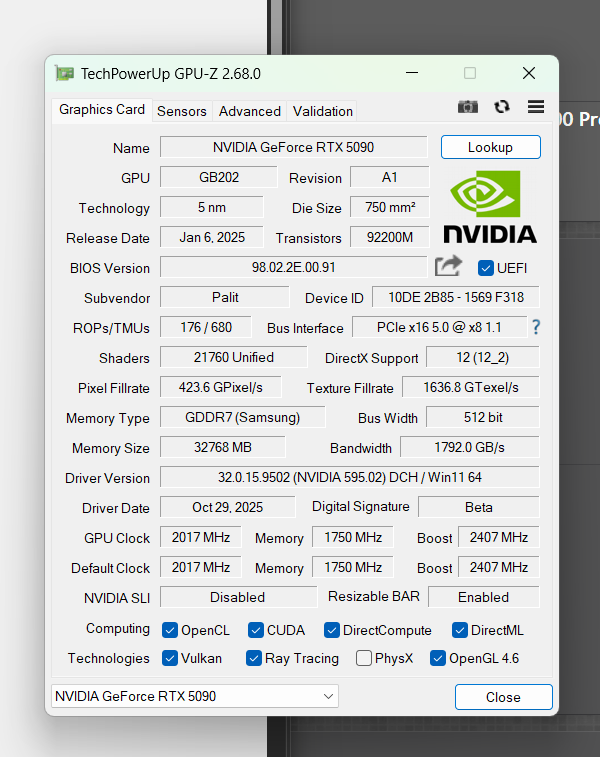

Sýndu með gpu-z að þú sért með gpu a x16 með screenshot

nonesenze skrifaði:Sýndu með gpu-z að þú sért með gpu a x16 með screenshot

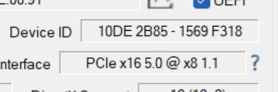

Pósturaf halipuz1 » Fös 23. Jan 2026 03:45
Stendur þarna PCI-E x16 @ 8X
Ef ég skil það rétt er @ að gefa til kynna það sé bara að keyra á 8x.

GPU er að keyra X8 hjá þér, þú setur skjáskot af því.@8X
Þú getur ekki keyrt X16 nema Sleppa því að nota M.2 PCI 5.0 slottið.
Þú ert algjörlega að kaffæra PCI lanes á tölvunni hjá þér bæði CPU og Chipset.
Þetta hamlar öllu performance á nánast öllu alveg frá GPU sem er að keyra á X8 sem og USB controllers r og networking. Þú ert með latency á öllu through the roof.
Þú leitast alltaf eftir því að fá ráð hérna á spjaldinu en ferð aldrei eftir neinum ráðleggingum.
Þú ert með top of the line hardware en rústar því með því að vera eins og naut i kristalbúð með lokuð eyrun.

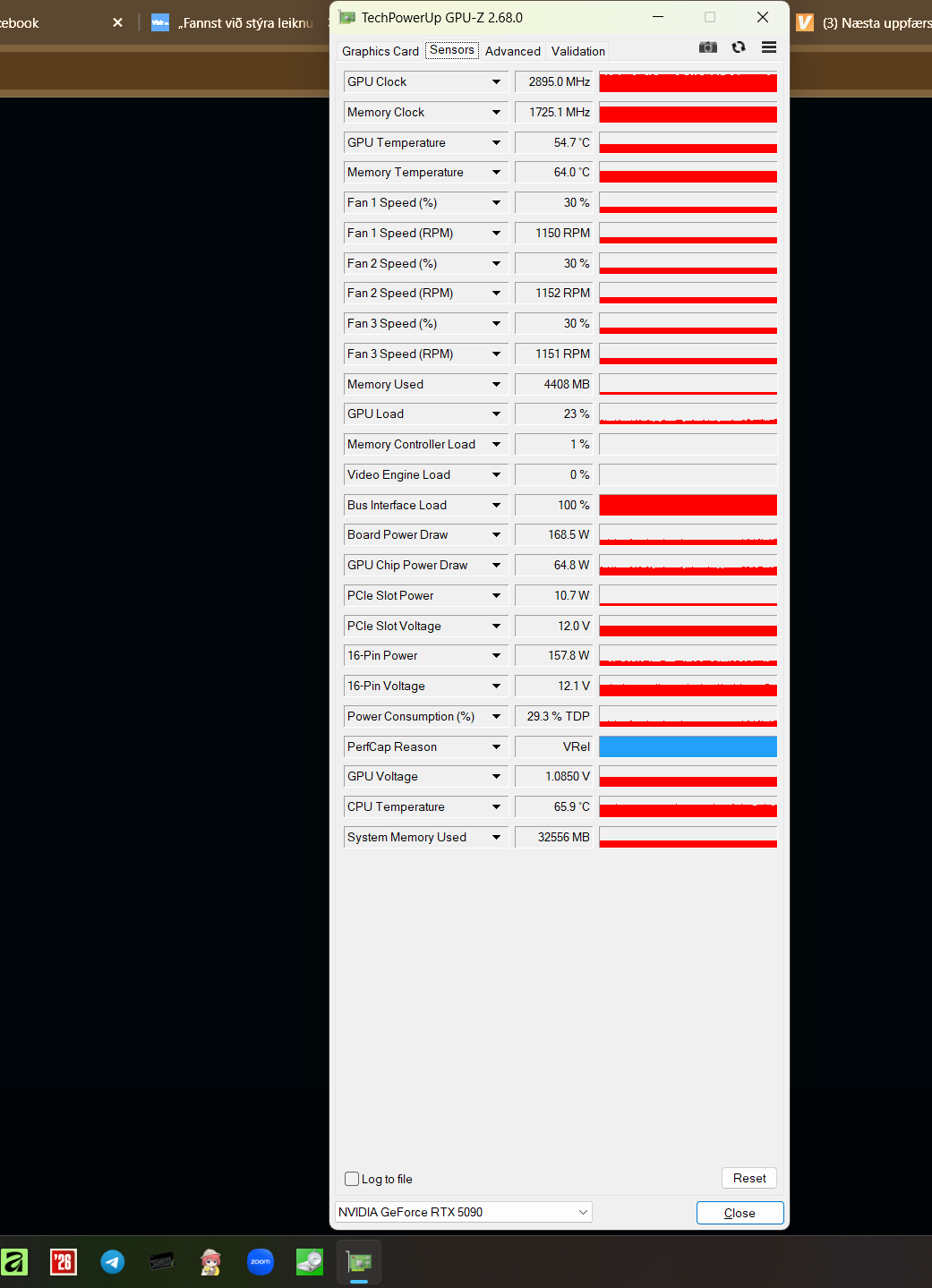

það er séns að PCIe sé í powersaving mode. settu eitthvað eins og furmark í gang og taktu screenshot af GPU-Z á meðan það er í gangi
nonesenze
ÜberAdmin
Póstar: 1332
Reputation: 118
Re: Næsta uppfærsla ....
Pósturaf nonesenze » Lau 24. Jan 2026 17:00
gnarr skrifaði:það er séns að PCIe sé í powersaving mode. settu eitthvað eins og furmark í gang og taktu screenshot af GPU-Z á meðan það er í gangi
Nei. Þa fer þetta bara í 8x 5.0
Þú breytir ekki 8x í 16x . Power saving er 1 í 5
Skjámynd 2026-01-24 180644.png (126.6 KiB) Skoðað 790 sinnum
Ég keyrði GPU-Z Render Test til að staðfesta PCIe-hegðunina (sjá meðfylgjandi skjáskot).
Niðurstöður:
Bus Interface Load: 100% í render test → PCIe-tengingin nær fullri bandvídd þegar hún er þvinguð.
GPU Load ~23% → prófið er viljandi PCIe-stress, ekki compute-álag.
Stöðug klukka, eðlilegt power og hitastig → engin throttling, engin óstöðugleiki.
Þetta staðfestir að x8 linkið er virkt, heilbrigt og ekki flöskuháls í raunverulegri notkun. Render testið er miklu harðara á PCIe en 99% daglegra workloada, og þar stendur kerfið sig fullkomlega.
Lane-skiptingin í þessari uppsetningu er meðvitað val (NVMe/IO-forgangur) og virkar eins og ætlast er til. Engin einkenni um „latency through the roof“, USB- eða netvandamál.

emil40 skrifaði:Skjámynd 2026-01-24 180644.pngÉg keyrði GPU-Z Render Test til að staðfesta PCIe-hegðunina (sjá meðfylgjandi skjáskot).
Niðurstöður:
Þetta er algjörlega ekki svona sem þetta virkar, Jesús.

Pósturaf gnarr » Sun 25. Jan 2026 02:17
PCIe 5.0 8x er miklu meira en næg bandvídd fyrir RTX 5090.
Ekki einusinni synthetic benchmark myndi sýna mun á PCIe 5.0 8x og PCIe 5.0 16x.

Pósturaf olihar » Sun 25. Jan 2026 11:36
gnarr skrifaði:PCIe 5.0 8x er miklu meira en næg bandvídd fyrir RTX 5090.
Já já 5090 virkar vel á x8, en það er samt bottle neck þegar þú ert farinn að blanda chipset umferð inn á direct CPU PCI lanes. Það er bara allt galið við að keyra þetta svona.
