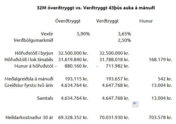

Daz skrifaði:@cascade: þú verður að hafa einhverja verðbólgu inn í svona lánsáætlunum. Annaðhvort verðbólgumarkmið (2,5%) eða 5/10 ára meðaltal, sem ég man ekki hvað er en er örugglega kringum 5%.
Rétt, ég klúðraði þessu, enda er ég í vinnunni og er að reyna eyða ekki of miklum tíma í þetta.
Nenni ekki að setja myndir, bara sama reiknivél og áðan, breytti bara verðbólgu
Heildar kostnaður
Óverðtryggt: 83 millur tæplega
Miðað við 2.5% verðbólgu
Verðtryggt: 64 millur tæplega
Miðað við 5% verðbólgu
Verðtryggt: 87.6 millur tæplega
Miðað við 2.5% verðbólgu þá er betra að vera með verðtryggt, ekki ef hún er 5%. Hinsvegar ef verðbólgan færi upp í 5% þá eru vextirnir á óverðtryggða láninu alltaf að fara hækka svo þá breytist það reikningsdæmi líka

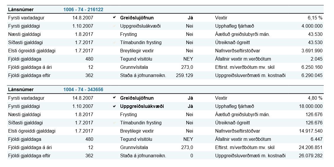

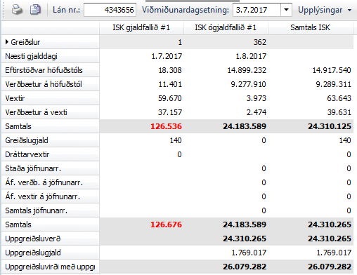

nidur skrifaði:Og staðan hjá Guðjóni er nokkuð góð, þar sem hann á 50%+ í fasteigninni og þótt að lánin hafi hækkað um 6-7M þá hefur húsnæðið hækkað 3-5x meira á tímabilinu. Ég held að það sé fínt að endurfjármagna þetta og tryggja sig fyrir næstu kreppu.
Ekki gleyma að á þessum 10 árum þá er ég búinn að greiða 120 afborganir og fá 3.057.000.- "leiðréttingu" inn á lánið, þrátt fyrir að vera tæknilega búinn að greiða alla lánsfjárhæðina til baka þá skulda ég alla upphæðina plús 10 milljónir með uppgreiðslugjaldi.
nidur skrifaði:Svo er spurning hvort að fólk eigi rétt á vaxtabótum, sem gætu vegað á móti, ef launin eru nógu lág og þú átt ekki mikið í eigninni.
Það eiga alltaf færri og færri rétt á vaxtabótum, skerðingahlutföll og hækkandi fasteignamat sér til þess.

Cascade skrifaði:Það er ekkert hægt að bera saman 2 lán þar sem þú borgar 190þús af öðru en 150 þús af hinu
Þetta er alveg satt hjá þér og hérna er nýr reikningur, þar sem sett er aukalega 43þús á mánuði til að nánast matcha hitt.
Sem að það gerir auðvitað, það er nánast enginn munur á vöxtunum á þessu út tímabilið og þú ert að borga það sama.
En höfuðstóllinn er bara varinn í því óverðtryggða, og upphæð greiðslu breytist ekki nema þegar vöxtum er breytt á nokkra ára fresti.
