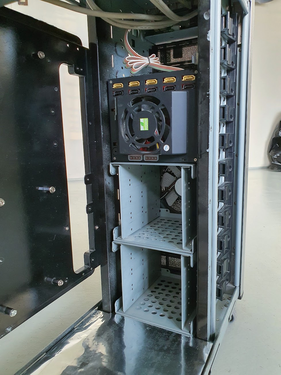

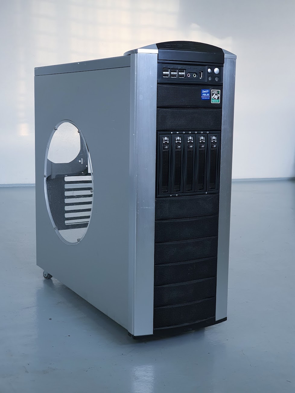

Shoebox átti einmit nokkur góð ár í CM Stacker líka. Var einmit með eitt "sleða box" og svo tvö venjuleg 4-in-3 Stacker HD box.
Ég var með stýrikerfi á SSD og svo 13 diska í pool á FlexRAID :thumbsd á Windows á þessum tíma.
Það var endalaust vesen á þessum sata köpplum, sem hægt og rólegar hristust úr sambandi útaf titring í vélinni :sleezyjoe
Hérna eru myndir af kassanum stuttu áður en ég seldi hann:

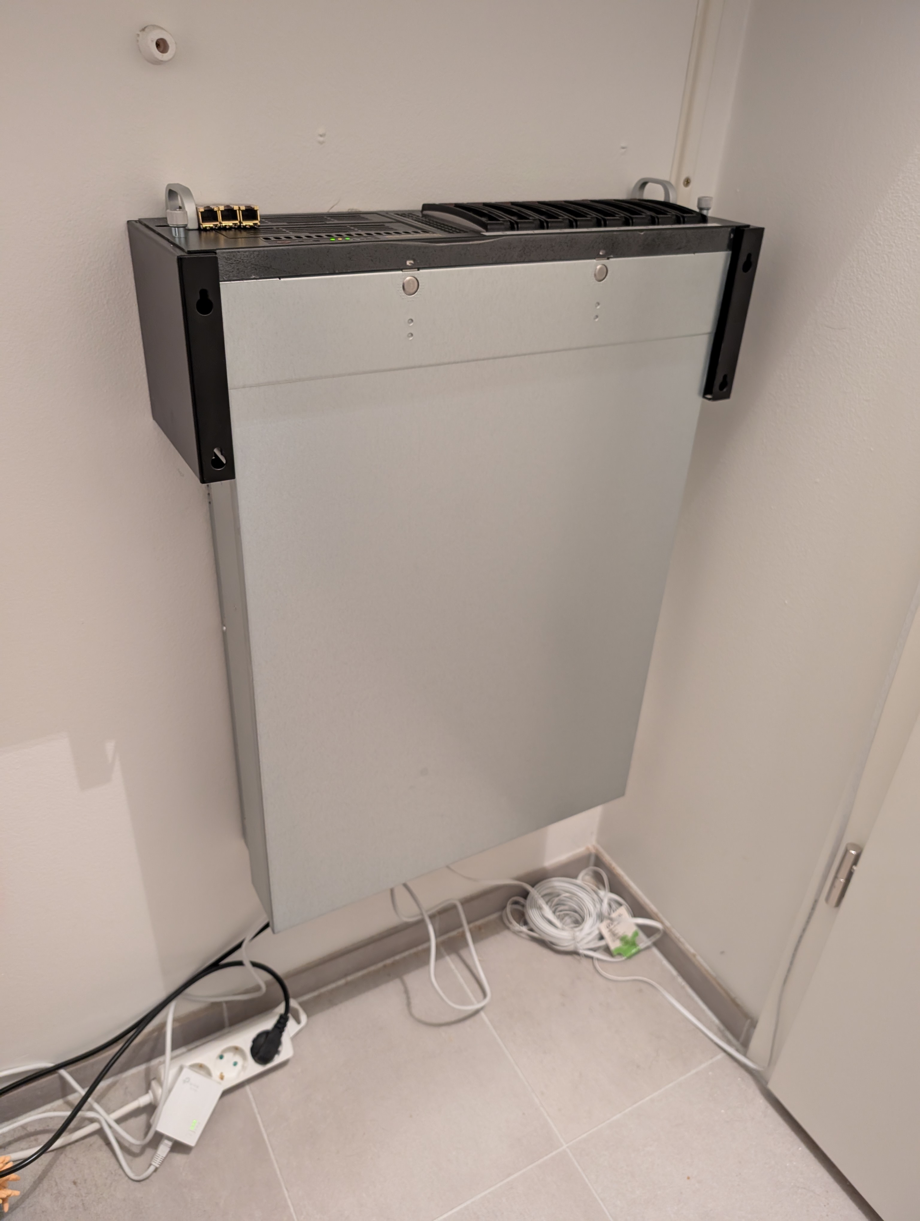

Kannski ekki beint "myndaflóð", en ég fór og heimsótti krúttið í síðustu viku og gaf henni nýjan disk :)
Smellti þessarri mynda af í leiðinni
Ég er með 3U veggfestingu sem serverinn "hangir" á. Hann er svo með 10Gbps tengingu við ljósleiðara í gegnum upprúlluðu snúruna þarna og með IPMI sem fer yfir powerline-adapter í gegnum aðra nettengingu ef eitthvað skildi klikka :)
