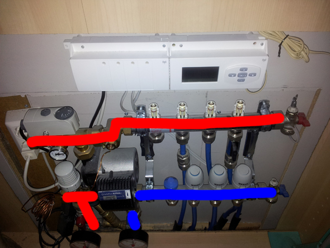

En svo gerðist það fyrir stuttu að ég fór að taka eftir því að það var farið að vera ansi heitt loft í íbúðinni og hitamælirinn sýndi oftast í kringum 24-25 gráður þrátt fyrir að ég væri búinn að senda á kerfið að ég vildi lækka hitann niður í 20 gráður. Þegar ég fór síðan að skoða þetta vandamál betur þá tók ég eftir að þessi mælir á framrásinni er óvenjulega hátt stiltur og sama hvað ég fikta í kerfinu og sama hvað ég set stillinguna þarna ofaná á þá breytir það engu á mælinum, er það kannski eðlilegt að hann sé svona hátt stiltur?
Svo sýnir þessi mynd hvað af kerfinu er heitt og hvað ekki

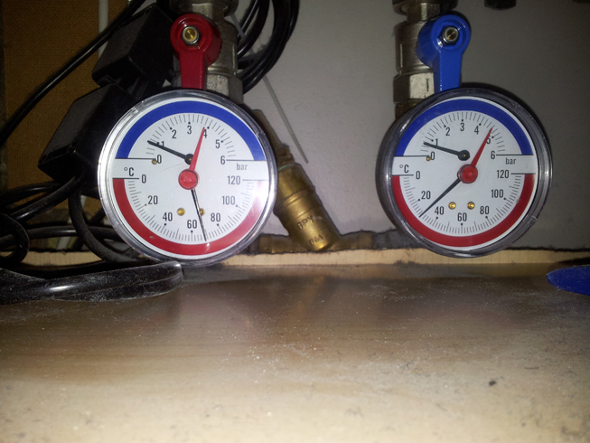

Að lokum er síðan hér mynd af hitamælunum neðst á kerfinu, er allt eðlilegt þarna?

Hiti inn á gólfhita kerfið ætti að vera 37-40 gráður. Líklegast er hitaneminn á lokanum(innsprautunarlokinn) of hátt stilltur. Hann gæti líka setið illa á loknum eftir að hafa verið tekinn af.
Prófaðu að festa hitanemann aftur ef hann situr ekki rétt og stilla hann á 2-2.5.(ef mér sýnist þetta vera týpa sem ég hef notað þá er það ca rétt ) Skoðaðu svo eftir 10 mín hvað hitinn er kominn niður í.
Hitinn inn og út af kerfinu lítur fínt út. Á hefðbundnu ofnakerfi er hitatap uppá 40c° það sem yfirleitt er reynt að ná.
Svo get ég líka kíkt á þetta fyrir þig ef þú vilt :p

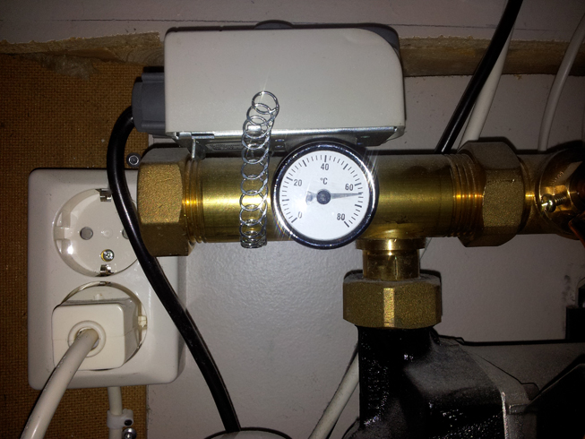

En er það pottþétt bara þessi hitastilling sem hefur áhrif á hitamælinn þarna fyrir ofan? Hvað nákvæmlega er þetta dót sem er ofaná rörinu með mælinum og haldið föstu með keðju utanum rörið? Á það ekki frekar að hafa áhrif á hitann sem mælirinn sýnir þar sem það er á sama rörinu? Og hvað með koparvírinn sem liggur þarna frá stillingunni niðri uppí rörið uppi? Segir það hitastillingunni niðri kannski til um hver hitinn er í rörinu að ofan og stýrir þannig hitanum?
Langar að læra betur á kerfið.

Enginn hérna sem kann vel á svona kerfi og veit hvaða tilgangi allt á því gegnir? Langar helst að vita hvað þetta sem er ofaná rörinu er og hvað það gerir, er það ekki rétt há mér að það stjórni hitanum í rörinu einhvernveginn? Hvernig næ ég hitanum niður? :dontpressthatbutton
Vandamálið er svosem ekki það slæmt þar sem ég held hitanum í íbúðinni yfirleitt niðri með því að vera með alla glugga opna og ágæta rifu á svaladyrunum en þetta er eflaust að kosta mig örlítið meira hjá hitaveitunni en það ætti að gera.

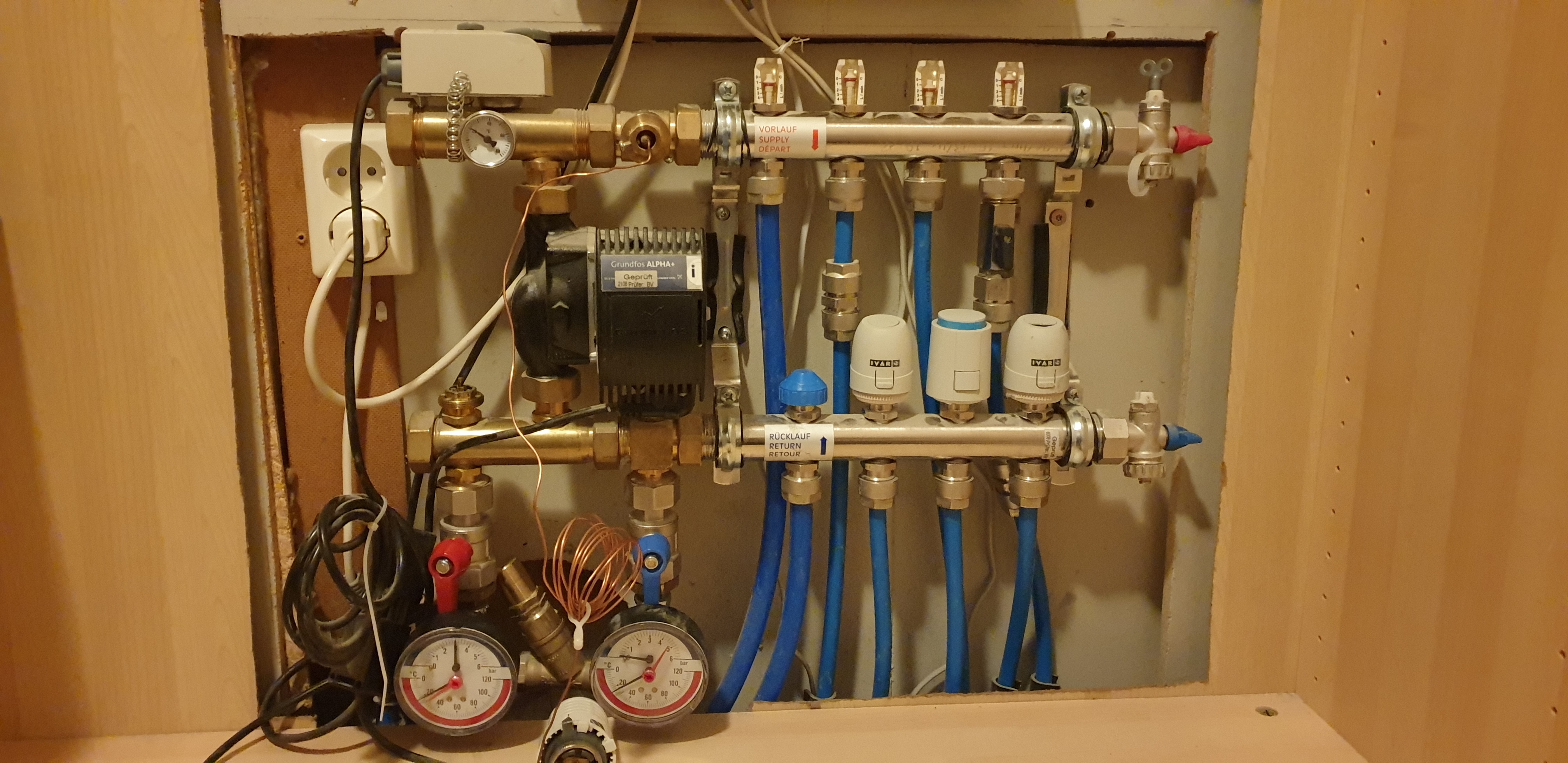

Ég er búinn að skipta um batterí í hitastillinum svo að þessu sinni er hann ekki vandamálið. Ég var að láta taka baðið í gegn hjá mér og í þeim framkvæmdum þá var bætt við hitalögn undir gólfið þar en sama hvað ég hef fiktað og tekið bæði mótorloka og ofnhitaneman af og þrýst á pinnana þar þá kemur bara ekkert heitt vatn inná kerfið. Hér eru nokkrar nýlegar myndir af kerfinu eins og það er núna:
Kerfið í heild

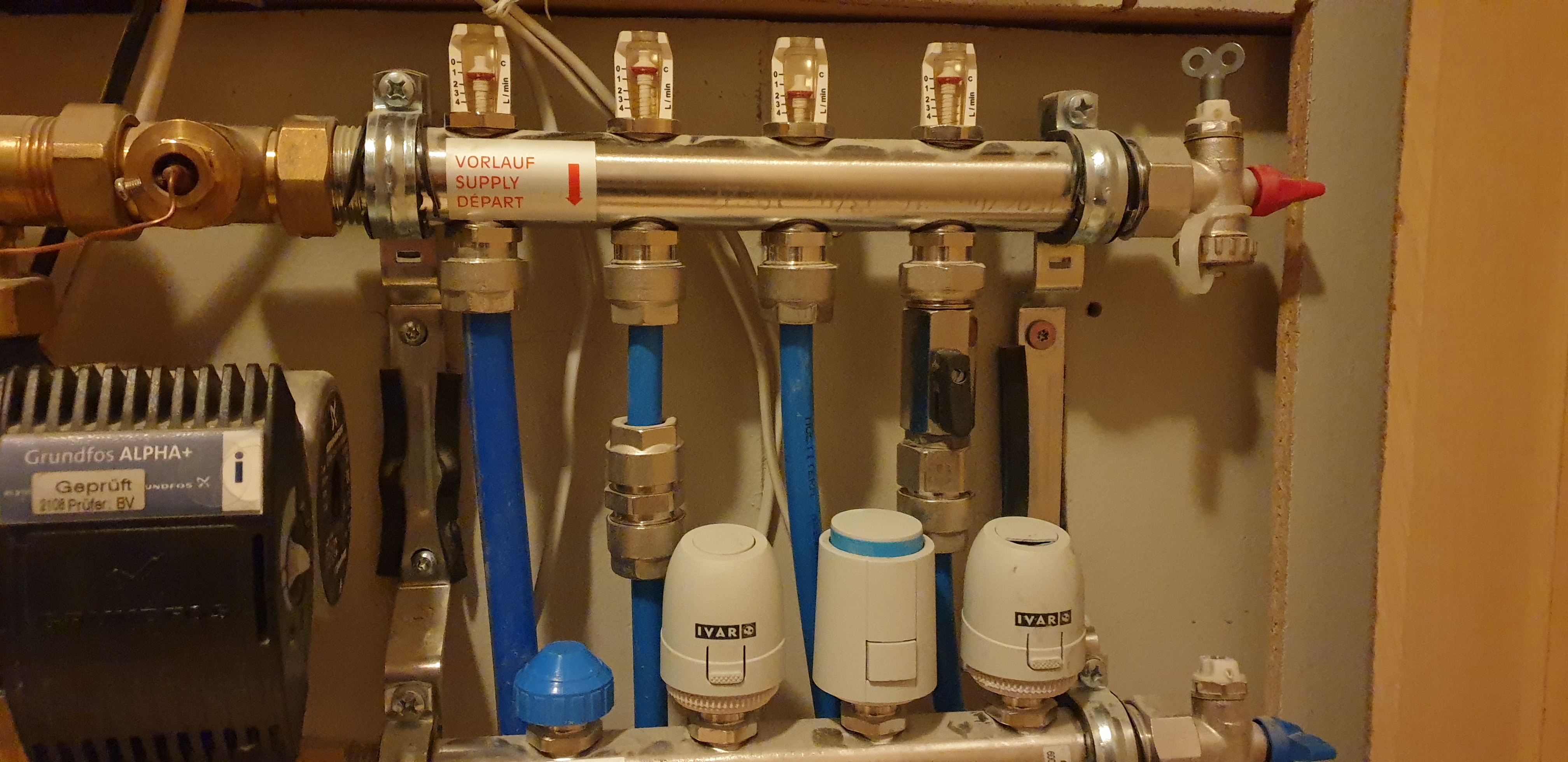

Flæðiglösin og mótorlokarnir

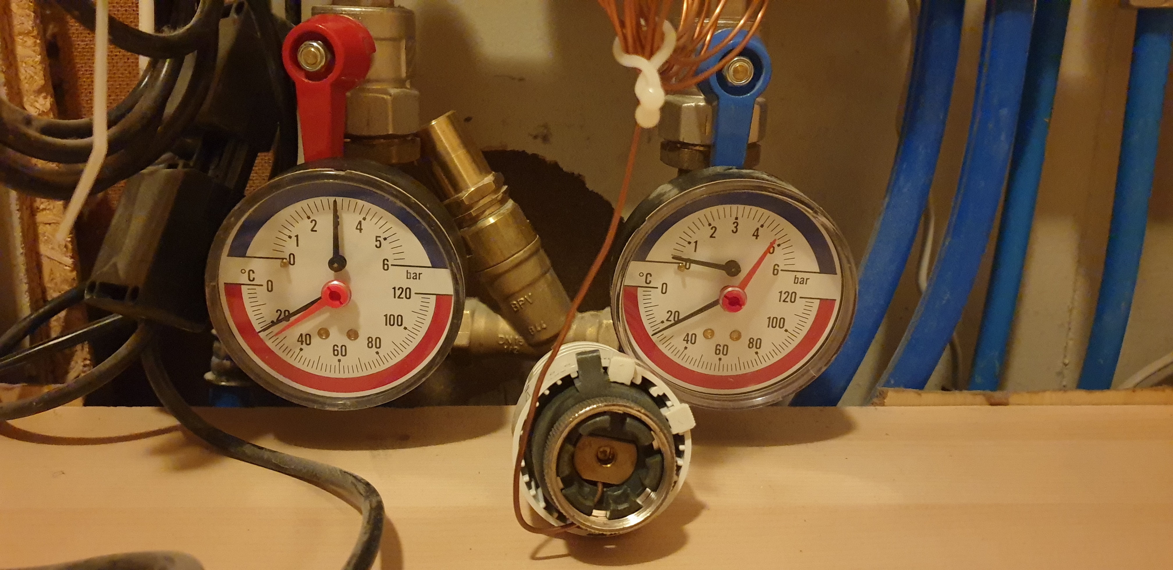

Inn- og útflæðimælar
Fyrsta flæðiglasið þarna vinstra megin er fyrir gólfið inná baði og það var í núll þar til ég losaði aðeins tappann svo pinninn undir opnaði fyrir flæði en það var fyrst þá sem ég heyrði alveg vel í vatni gutla og flæða um kerfið, samt ekkert heitt vatn. Öll rör sem ég þreifa á á öllu kerfinu eru köld, líka þar sem heita vatnið á að koma inn niðri. Svo opnar bara mótorlokinn í miðjunni fyrir flæði en hinir ekki og ef ég tek þá alla af þá opnast flæðið alveg á þeim öllum nema bara ekkert er heitt.
Framkvæmdirnar á baðinu eru búnar að taka nokkra mánuði og á meðan var alveg slökkt á kerfinu, getur það hafa gert kerfið verra eða er þetta eitthvað annað? Gerði píparinn einhver mistök? Þegar píparinn var búinn þá gat hann ekki sett kerfið í gang þar sem tenglarnir hjá kerfinu voru dauðir, svo hann fór bara og skildi það eftir svoleiðis. Síðan var rafmagnið lagað og þá þurfti ég að setja kerfið í samband og koma því aftur í gang sem gekk bara svona rosalega vel #-o
Ég vil helst ekki þurfa að kalla aftur á píparann nema ég sé nokkuð viss um að þetta sé honum að kenna eða amk. eitthvað sem bara pípari getur lagað, baðið er búið að vera nógu stór hausverkur til þessa og hefur kostað nógu andskoti mikið :knockedout

Nú kemur hiti í inntaksrörið neðst hjá mér en það fer ekki áfram inní kerfið þó ég taki stýrislokann af og hamast í pinnanum. Ætti ekki heita vatnið að flæða óhindrað um kerfið ef ég tek stýrislokann og alla mótorlokana bara af? Ef ég tek amk. mórorlokana alla af þá opnar það alveg flæðið en heita vatnið bara fer ekki inní kerfið af einhverri ástæðu :-k
