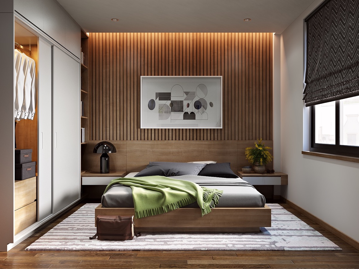

Veit ekki hvað þetta kallast á íslensku, kalla þetta bara svona trélistavegg.
Er að hugsa um að gera eitthvað svona heima hjá mér, finnst þetta töff. Hef séð svona tilbúnar plötur, t.d. í Birgisson og annarsstaðar, en finnst þær ansi dýrar og henta ekki.
Vitiði hvar maður getur fengið svona góða lista? Ég er ekki að fara saga eða slípa þetta til helvítis, er ekki hægt að kaupa svona eiginlega tilbúið, kannski bara að lakka? Vil helst eitthvað vandað efni, tekk eða eik eða álíka. Hef séð svona lista í bauhaus, en þeir eru rammskakkir þar og ekki vandað efni.

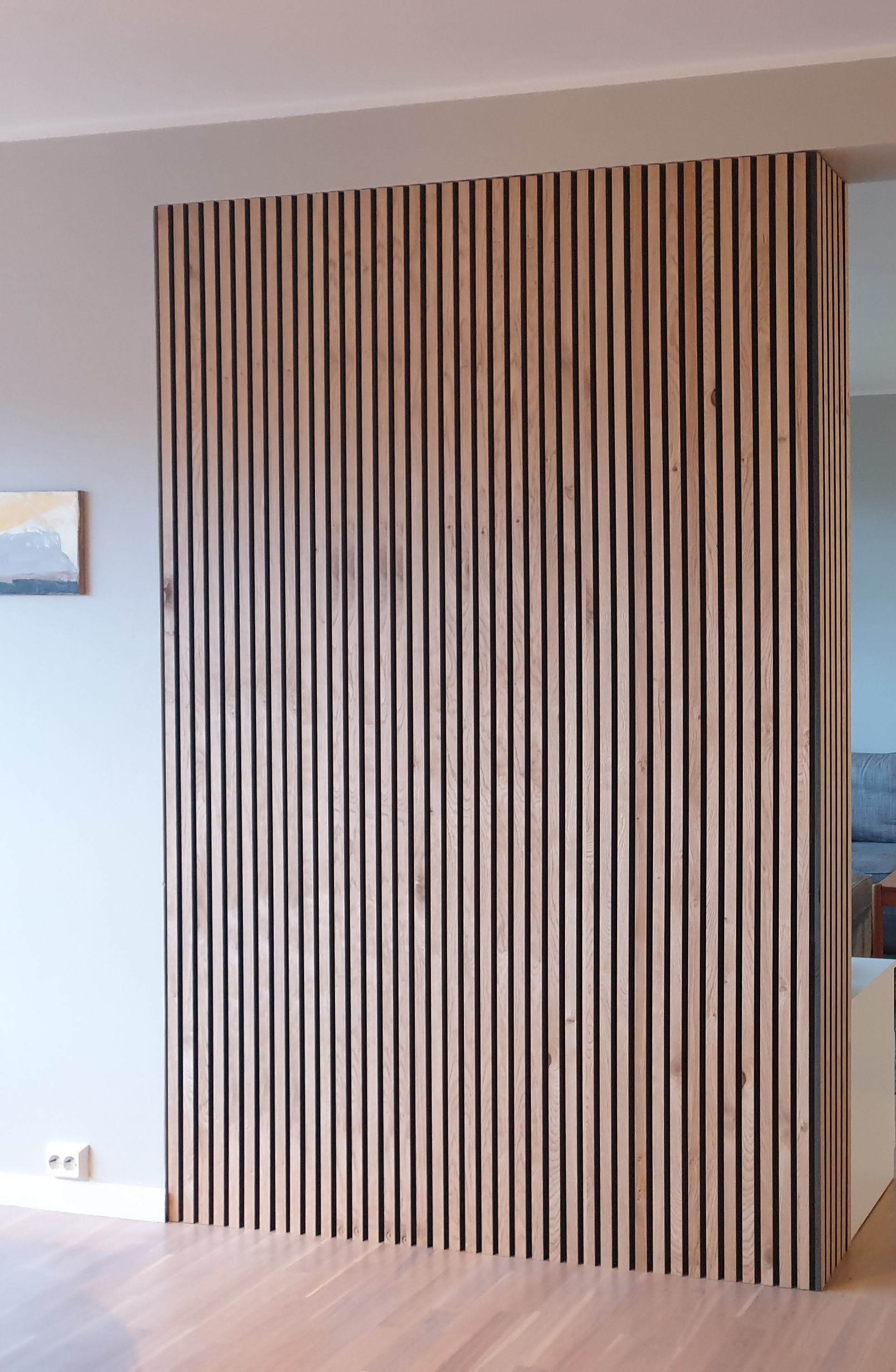

Keypti svona woodupp lista af ebson (ebson.ís) og festi á spónlagðan timburvegg sem ég reisti. Ekkert mál að saga þetta með hjólsög á hæðina og svo notar maður bara dúkahnif á lengdina, þar sem listarnir eru heftaðir á hljóðeinangrandi filt. Listarnir sjálfir eru spónlagt MDF og þráðbeint. Vissulega dálítið dýrt, en ég lokaði bara augunum þegar ég straujaði kortið :D

Ég veit ekki með einfaldara, en mögulega ódýrara já. Ég veit svosum ekki hvað hljóðeinangrandi klæðningin í þessu kostar pr m2. Ef þú þarft ekki svoleiðis, þá er eflaust hægt að fá eitthvert trésmíðaverkstæðið til að spónleggja MDF plötu fyrir þig og saga niður í ~3-5cm breiða lista sem þú getur svo skotið fasta við grind eins og gæjinn í videoinu.
