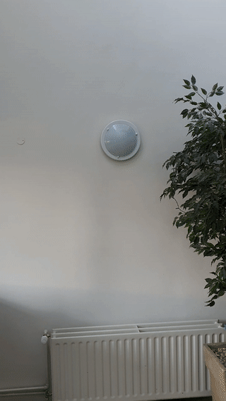

Í fjölbýlinu mínu þá eru ljós sem eru staðsett upp eftir vegg sem er 4-5 hæðir og endar í ljósi á lofti sem er 5 hæðir á hæð. Það er ekkert aðgengi að þessu frá tröppum. Öll ljósin eru búin að vera óvirk í líklega yfir 2 ár, þarf að skipta um perur, en líklega er best að setja eitthvað sem endist að eilífu.
Tvær spurningar:
- Hvernig er hægt að skipta um? Hver gerir svona? Það er held ég ekki nóg að vera bara með stiga, því hann nær ekki að ljósinu uppi í loftinu. Eina sem ég get ímyndað mér er einskonar lyfta. Úff... hver hannaði þetta hús eiginlega? :D
- Hvernig ljós er best að setja í þetta, sem endist að eilífu. Þetta eru ljós sem kviknar á oft á dag og slökknar oft.
Núna er bara svona glerkúplar sem hanga á svona skrúfum.
og.... VERÐI LJÓS! :)

Ég átta mig ekki alveg á geómetríunni, mér þætti forvitnilegt að sjá mynd af þessu.

KristinnK skrifaði:Ég átta mig ekki alveg á geómetríunni, mér þætti forvitnilegt að sjá mynd af þessu.
Plís settu inn mynd!

appel skrifaði:ezgif-4-cce9cec8dc48.gif
Þú þarft að byrja á því að finna arkítektinn og láta hann svo skipta um perur!

Þú ættir að getað skorðað stiga milli pallanna og gluggakarmana. :lol:

Þveraðu bara spítu milli stigapallsins og gluggakarmsins (djók) Held að stillans sé eina vitið svo þú farir ekki að hrasa þarna niður í stórum stiga.
