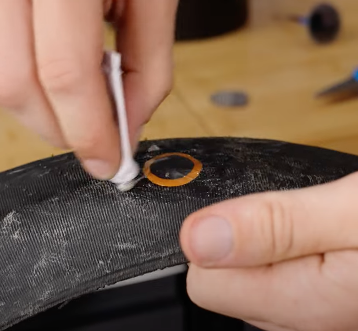

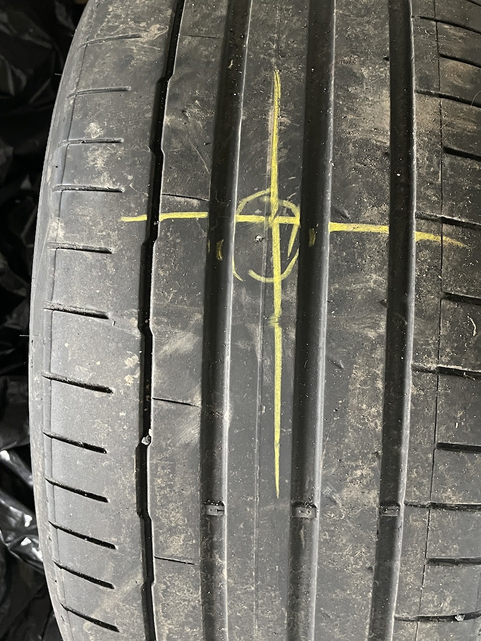

Styttist í sumardekkin en það er lítill nagli í einu dekkinu hjá mér.
Þrýstingurinn lækkaði hægt og rólega, úr 42 psi niður í 40 psi vikulega, mjög lítill leki, en samt þarf að laga þetta.
Dekkið er ekki á felgu sem ætti að gera viðgerðina einfaldari.

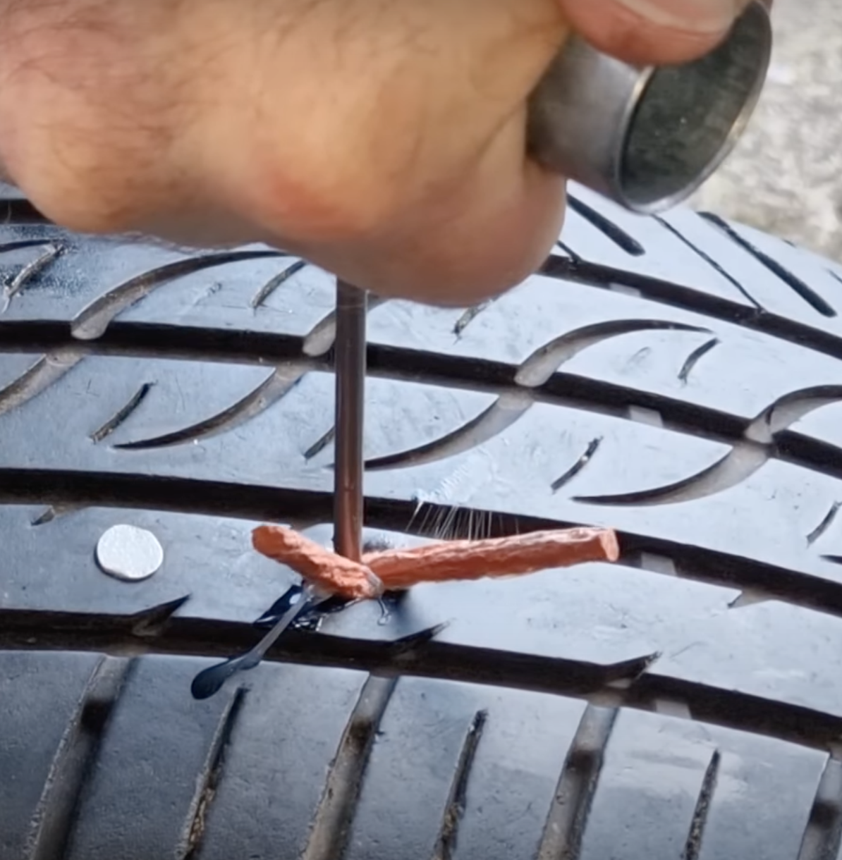

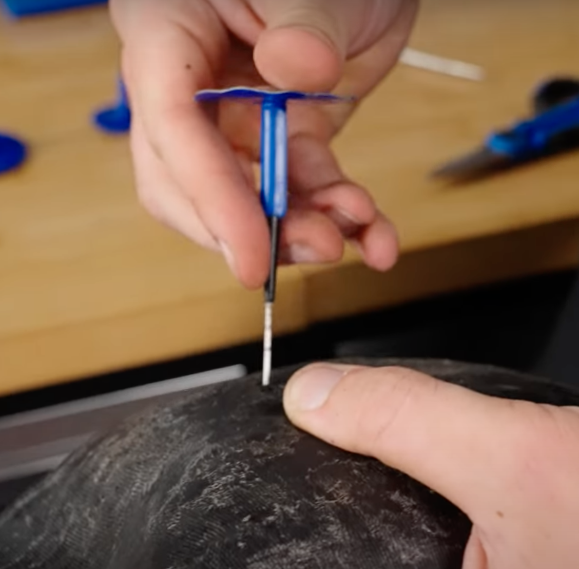

Spurning: Vitið þið hvernig dekkjaverkstæði laga svona? Nota þau frekar svepp (sem fer að innanverðu og er límdur í gegn) eða bara slímugan tappa eins og í þessum viðgerðarsettum sem hægt er að kaupa sjálfur?
Mynd af viðgerð með sveppabót:
Mynd af viðgerð með slímugum tappa:
slímugur tappi.png (1.78 MiB) Skoðað 19208 sinnum
Hef líka séð að sumir nota bæði: fyrst tappa og svo smá bót að innan til að einangra betur (svona slöngubót).

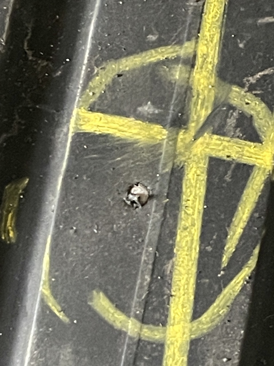

Og tvær myndir af dekkinu mínu.
Video sem sýnir allskonar aðferðir.
Hvað mynduð þið gera í svona tilfelli?
Er einhver kostur sem endist betur eða er öruggari?
Fyrirfram þakkir fyrir öll svör!

Ég myndi nota "Slímtappa"

Þau dekkjaverkstæði sem hafa gert við hjá mér nota svepp að innanverðu

Farðu með þetta á verkstæði, þetta er öryggis atriði í bílnum hjá þér, dekkjaverkstæðin nota yfirleitt svepp í svona dekk held ég.

Þessir "slímtappar" eru ætlaðir til bráðabirgða út á mörkinni, þar til hægt er að koma almennilegri viðgerð við, sem er sveppurinn.

Alltaf svepp nema í neyðartilvikum. Framleiðendur samþykja ekki stunguviðgerðir en það er í lagi ef maður þarf að redda sér tímabundið og best að láta laga það seinna með sveppi. Það eru meiri líkur á að viðgert dekk vírslitni ef það er ekki notaður sveppur, vann fyrir Goodyear í mörg ár.

Ég held ég sleppi því að nota slímtappa, þó það gæti virkað. Málið er að þetta er lítið gat eftir lítinn nagla, eða um 2 mm í þvermál.

Sveppur fyllir gatið og límist að innan, en með vulcanizing cement er aðeins límd bót að innan, þannig að gatið er enn opið, sveppur innsiglar bæði og ætti því að vera öruggari, þó þessi aðferð dugi líklega vel í svona tilfelli...eða hvað?

Mögulega, sérstaklega þar sem það þarf að bora og víkka þetta litla gat til að koma stilknum fyrir. Ætli það sé ekki möguleiki á því að vírslíta dekkið með svoleiðis aðgerð? Þ.e. bora í gegnum víra. Sé svo þá er bót að innan líklega vænlegri kostur.

Hjá mér fór þetta mjög vel. Ég fékk dekkjaverkstæðið til að líma bót innan í dekkið þegar ég fór í umfelgun í vor.
Enginn leki síðan þá og þetta virkar 100%, mjög örugg viðgerð.
Ef þú ert ekki að verða var við þrýstingstap gæti þetta bara verið brot úr nagla sem nær ekki alveg í gegn.
Ég myndi líklega bíða með þetta og láta skoða í næstu umfelgun, þá getur verkstæðið tekið þetta úr og metið hvort þurfi að líma bót eða ekki.
