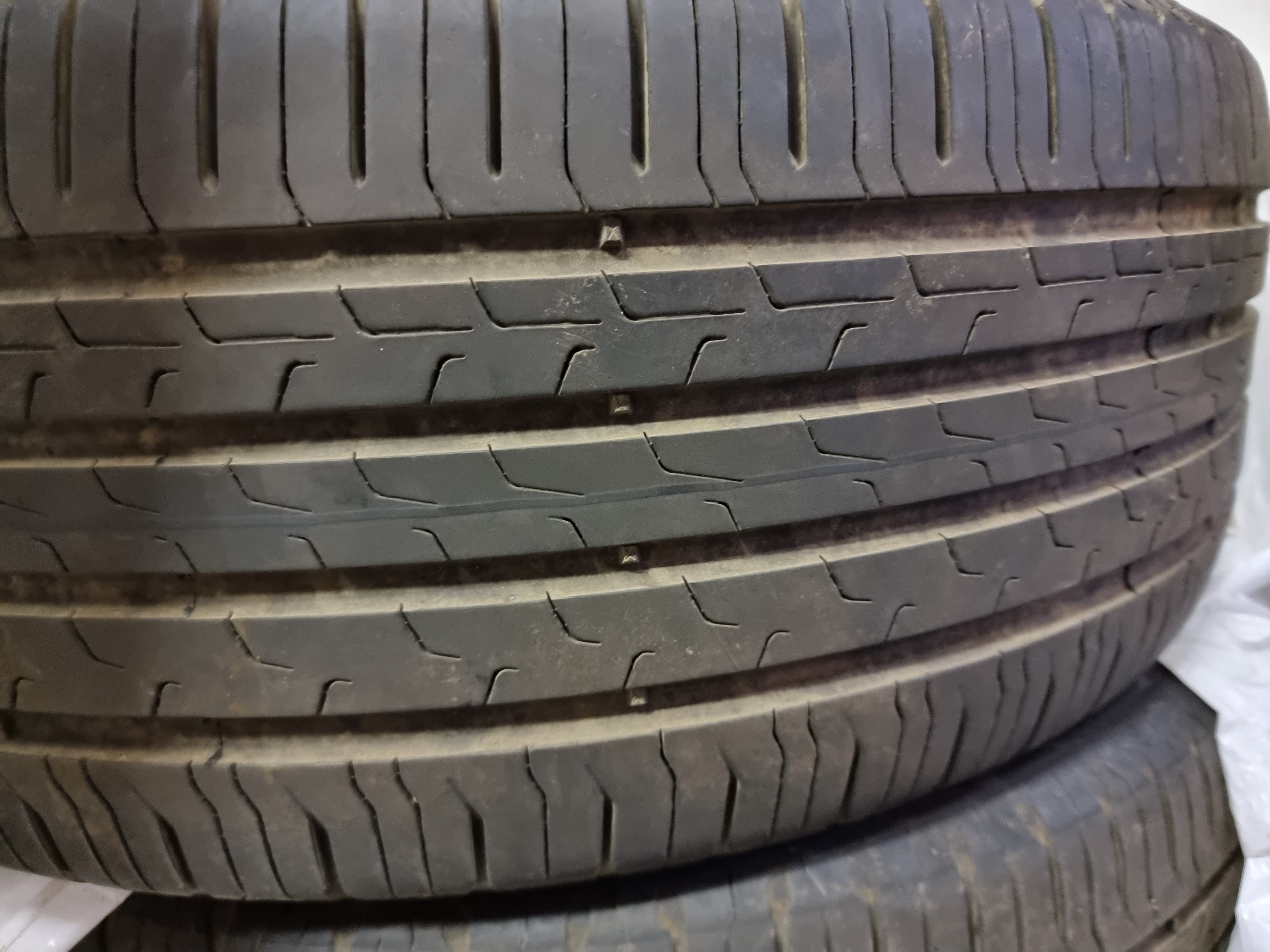

Síðasta sumar tókst mér að slátra einu dekki undan Volvo XC60 bílnum mínum. Þetta var semsagt sumardekk sem hafði farið nýtt undir hann 2-3 mánuðum á undan. Þetta eru Continental EcoContact 6 dekk í stærðinni 235/55/19 og eiginlega næstum því ókeyrð og komu með bílnum þegar ég keypti hann nýjan í Brimborg desember 2021.
Þessi hefðbundna viska kennir manni að skipta aldrei um bara eitt dekk heldur alltaf um eitt par eða öll fjögur. En þessi dekk eru næstum því ókeyrð og með 5mm munstursdýpt og því finnst mér helvíti hart að þurfa að kaupa nýtt par af dekkjum.
Ég er búinn að tala við Brimborg og þeir eiga ekki aukadekk af þessari tegund. Ég hafði samband við http://www.camskill.co.uk og þeir eiga einmitt til þessi OEM dekk frá Volvo.
Því spyr ég, ætli mér sé óhætt að kaupa bara eitt svona dekk og nota það með þessum þremur núverandi dekkjum?
Læt fylgja með mynd af þessum dekkjum

Kaupir alltaf tvö.
Vont fyrir drif og sjálfskiptingar að hafa eitt slitið og eitt heilt.

Er þetta ekki fjórhjóladrifsbíll?
Ef svo er.. Að skipta slitnu dekki öðru megin fyrir nýtt = aukið álag á drifrás sem getur leitt af sér slæmar afleiðingar. Ég hef séð tilfelli þar sem millikassi skemmdist við að hafa mis-slitin dekk.
En ef þetta er allt saman gott sem ný dekk í sömu stærð sleppur þetta mögulega... Svo eru bílar misviðkvæmir fyrir svona.

Í þessum bíl er ekkert drifskaft í afturhjólin. Þetta er plugin hybrid bíll þar sem bensínvélin knýr framhjólin og rafmagnsmótorar knýja afturhjólin.

Þá geturðu sett eitt nýtt á afturhjólin.
En þá er minna grip öðru megin sem er ekkert frábært.

Hvernig er varadekkið?
Ég mundi ekki hika við þetta ef dekkin eru ekkert eydd.
En ef það er ekki varadekk (en pláss fyrir varadekk) þá er spurning um að kaupa tvö og nota eitt afgangs sem varadekk.
Keyrði í ljóta holu og skemmdi dekk á frúarvagninum bara til að komast að því að gatið var of stórt fyrir froðudraslið sem fylgdi með bílnum.
Hefði þurft að kaupa nýtt froðudrasl á sama og nýtt dekk kostar og keypti því tvö ný + stálfelgu og notaði eitt afgangsdekk sem varadekk.
