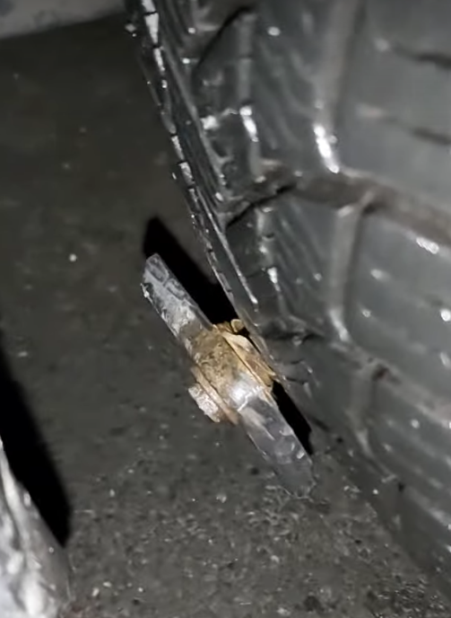

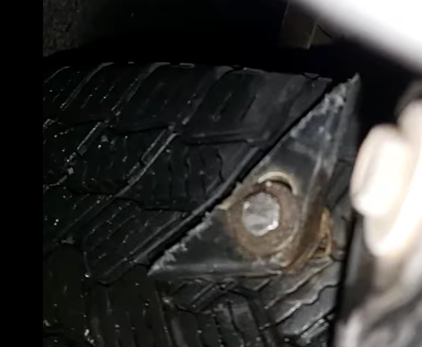

Pósturaf falcon1 » Lau 01. Nóv 2025 23:06
Fékk þennan andskota bara í götunni minni. Þetta er eitthvað sem maður ætti frekar von á nálægt iðnaðarsvæði.

Ég geri ráð fyrir að dekkið sé ónýtt, eða hvað? Þarf ég þá að skipta um allan umganginn? Nýbúinn að skipta um dekk. :(

Skelltu bara varadekkinu undir og farðu með þetta á hjólbarðaverkstæði. Tekur ekki langan tíma að troða tappa í þetta.
Gefið að það séu ekki einhverjar skemmdir sem ég er ekki að sjá á myndinni.
Ef að dekkið er ónýtt þá væri alveg nóg að kaupa bara eitt nýtt þar sem þú varst að skipta. Minnir að maður miði við að hafa
amk parið (fram eða aftur) af sömu tegund.

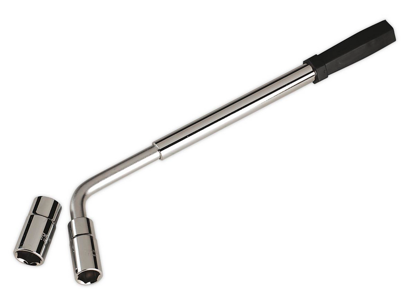

Ég reyndi að skipta um dekkið sjálfur en það var gjörsamlega vonlaust fyrir mig að losa allar felgurærnar! Hvaða tæki væri gott að eiga í bílnum til að geta losað þær án þess að þurfa að vera kraftajötunn?

Þarft bara felgulykil með lengjanlegu átaksskafti!
Screenshot 2025-11-02 at 17-38-11 Felgulykill 1_2 17 19 21 23mm Poulsen.png (158.23 KiB) Skoðað 1961 sinnum
https://poulsen.is/verslun/verkfaeri-og-taeki/verkfaeri/handverkfaeri/toppar-og-bitar/hertir-toppar/felgulykill-1-2-17192123mm/
Losar allt!

falcon1 skrifaði:Fékk þennan andskota bara í götunni minni. Þetta er eitthvað sem maður ætti frekar von á nálægt iðnaðarsvæði. Screenshot 2025-11-01 230301.pngScreenshot 2025-11-01 230538.png
Þetta gæti verið brot úr tönn á snjóruðningstæki.

Ég var bara með þetta litla drasl sem fylgdi bílnum, fæ mér felgulykil með miklu lengra skafti.
