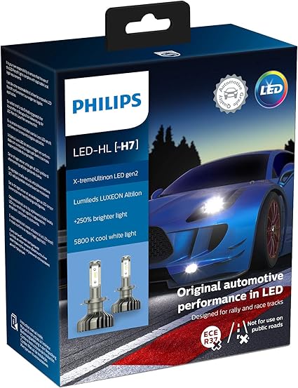

Ég skoðaði þetta mikið á sínum tíma. Það er til fullt af drasli sem lýsir í allar áttir.
Ég endaði á að kaupa þetta hér: Philips X-tremeUltinon Gen2 H7 LED Bulbs 5800K.
Kostar hér heima ca. 26 þús í stillingu, var dýrara að panta þetta að utan.
Ég tók mitt úr bílnum eftir 3 vikur því ég fékk tilboð í bílinn og seldi hann.

Lang flestum tilvikum algerlega óþolandi að mæta liði sem er með eitthvað svona aftermarket Led/Xenon í halogen ljóskerjum sem lýsa í allar áttir , peran þarf að passa nákvæmlega rétt í ljóskerið til þess að lýsa ekki í allar áttir, geislin í perunni þarf að vera á nákvæmlega réttum stað til að þetta virki rétt sem það gerir í flestum tilvikum ekki
rétt að benda á að td með þetta kit sem er bent á hérna fyrir ofan stendur á pakkanum "Not for use on public roads" og "Designed for rally and race tracks" ergo þetta er ekki viðurkennt í götubíla

Þessi philips pera er með stilliskrúfu fyrir geislann og þetta er mögulega vandaðasti skurður sem ég hef séð að fràtöldum Audi LÉÐ ljósnunum.
Vert er að benda á að til þessi pera virki best þá þarf að vera CAt-ey ljóskúpull í aðalljósnunun.

Það er stór munur að setja svona perur í projector ljós eða halógen ljósker
