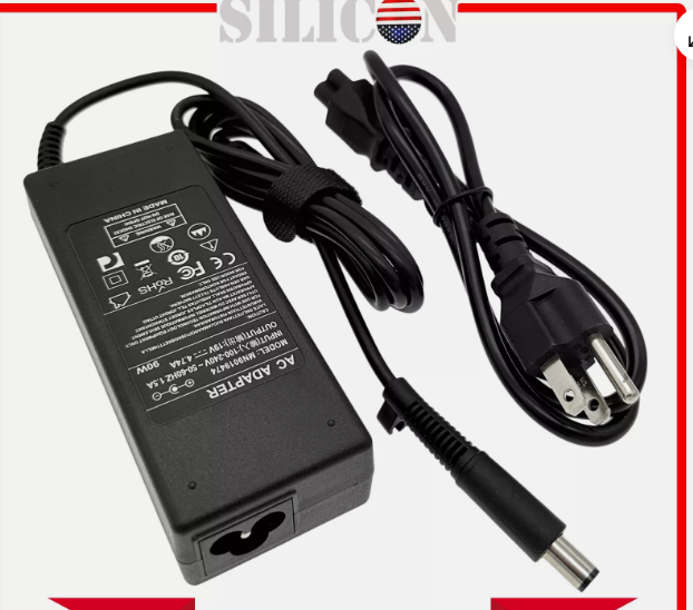

Ég er að leita að rafmagnssnúru fyrir HP Omen 25 skjá, serialnúmer z7y57aa. Mig vantar semsagt bæði AC Adapter og rafmagnssúruna.
Ég finn þetta úti í heimi, amazon, ebay etc. en var að vona að þetta væri til á Íslandi.

Þarf þá væntanlega bara rétta plöggið. Þessi power supply eiga allt að vera sama tóbakið, fyrir fartölvur og skjái. Þessi skjár virðist nota 7.4/5.0mm S-Pin sem er þá væntanlega M12 á listanum þarna hjá Computer.
https://www.computer.is/en/product/note ... c-90-watts

Input rating á skjánum er 19.5v en þá ætti M8 plöggið að virka.
Takk kærlega fyrir svarið.
