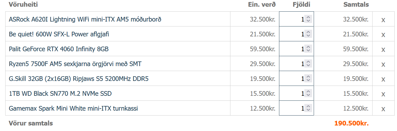

Er að reyna setja saman build fyrir konuna, verður notað mestmegnis í leiki eins og wow/bg3 og mögulega smá fps leiki.
Budgetið er í kringum +-200k(ef það er undir því þá ennþá betra)
Þetta væri hennar fyrsta gaming rigg, performancið þarf ekki að vera brjálað en þó nægilega til að njóta :))
Má vera lappi eða borðtölva (mATX preferred annars standard stærð)
Hún er að prufukeyra þessa núna:
https://elko.is/vorur/lenovo-loq-r72451 ... 83JC0021MX
En það er mögulega overkill?
Ef verðið er lægra þá er hægt að splæsa í eh ódýrah 144hz skjá :)

gætir öruglega smiðað flotta vel fyrir 200k,
þá sleppir þú við fartölvuböggið-
Hávæði í viftu og heit.
getur einnig ekki mikið uppfært í framtíðinni.
held að þetta er ágætis byrjun -
