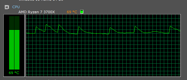

Ég ætlaði að forvitnast hvort ég sé að heat-spikea og sé því að missa frames, sem ég er.
Ég kann ekkert að greina þetta og myndi þiggja hjálp.
Sjá mynd:
Screenshot 2023-02-04 175831.png (6.38 KiB) Skoðað 2141 sinnum
Er að peaka í 75 C.
Bestu þakkir.

Þessir nýrri Ryzen, sýna 5°C hærri hita, til að taka allan vafa af skoðar þú hitan með ryzen master appinu og berð við þetta.
Athugaðu loftflæðið í kassanum hjá þér , og hvort cpu kæling sé full af ryki. Eftir því sem þessir örgjörvar úreldast þá verður alltaf meiri vinnsla á þeim og þeim um meiri hiti.
Getur notað HWmonitor eða sambærileg forrit sem logga hitan ofl hjá þér, á einu staðnum ættir þú að sjá "thermal throttle" YES/NO og hvort gildið hafi einhverntíman verið YES.
Lýtur út fyrir að crap fartölvan mín hafi ekki lent í thermal throttle, amk eftir að ég kveikti á þessu forriti.
Síðast breytt af jonsig á Lau 04. Feb 2023 21:11, breytt samtals 2 sinnum.

Er einhversstaðar þar sem ég get séð í hvaða gráðum thermal throttling á sér stað og kjölfar þess minni boost?

90°C er default fyrir Ryzen3 og 100°C fyrir t.d. intel raptor lake.
Ef CPU hjá þér er ekkert að fara yfir 75°C þá ertu ekki að lenda í thermal throttle. Sérstaklega ef þessi mæling hjá þér sýnir 4-5°C hærri hita.
hitavandamálin eru aðallega að plaga Intel.
