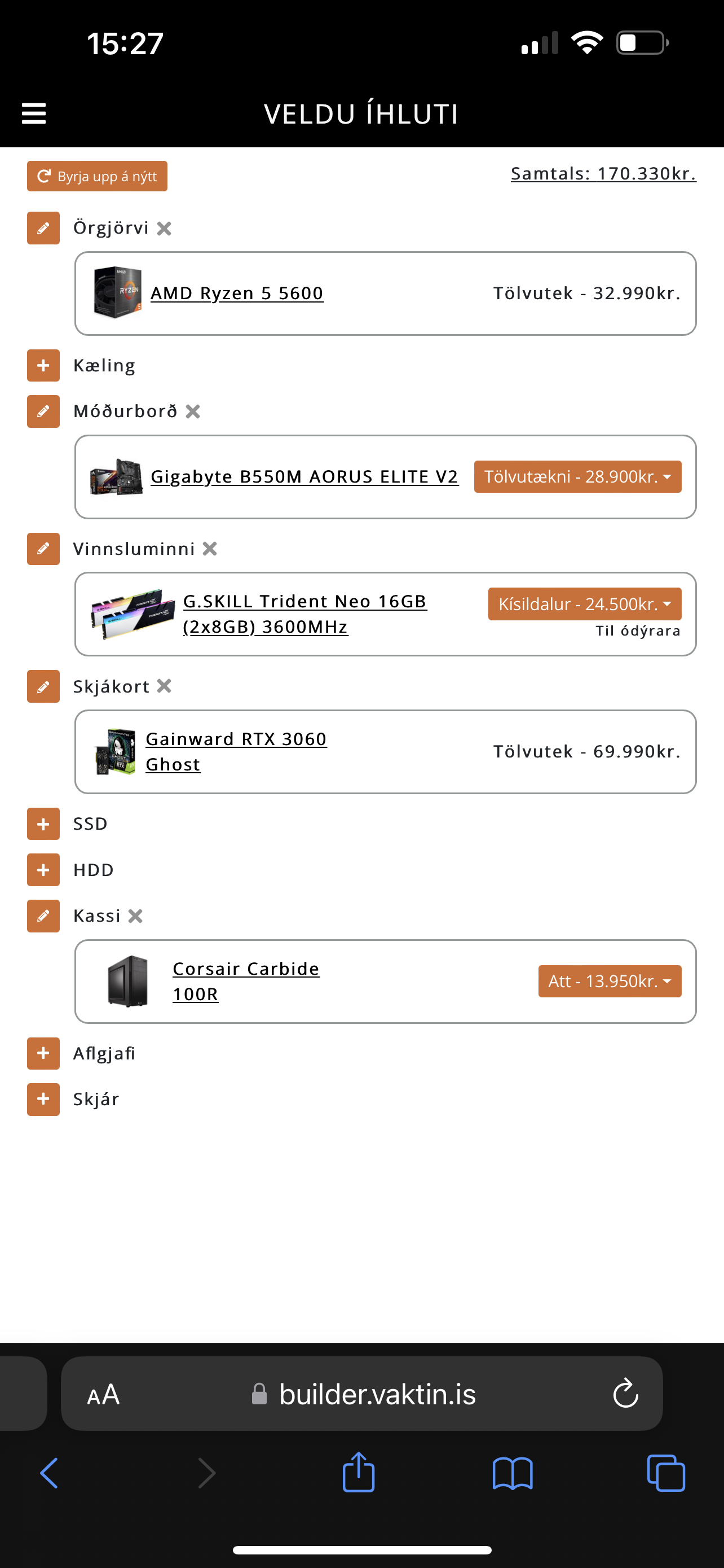

Ég veit nú ósköp lítið um svona en ég gúgglaði mig aðeins til og valdi nokkra parta sem eg held að myndu meika sense saman (sjá mynd í viðhengi) Er að spila nokkra graphics heavy leiki en annars léttmeti. Gætuði sagt mér hvort að eg sé út á þúfum hérna :D er viftu kæling nóg eða ætti maður að skoða water cooling? Er þetta skjákort reliable og endingagott, hvaða partar aukalega myndu meika sense eða hvaða pörtum ætti að skipta út? Allir pointers guði vel þegnir :)
Markmiðið er hljóðlát, nokkuð öflug og bullsh** free tölva.
Budget um 200k en ekki heilagt.
Með fyrirfram kærum þökkum, BB.

Áttu sem sagt þegar til aflgjafa, SSD og alles? Myndi reyna að teygja þig upp í 3060 Ti. Væri sennilegast sniðugra að taka ódýrara móðurborð líka, þ.s. þú ert bara að keyra 5600 non-X á því.
Taktu loftkælingu fyrir örrann. Engin ástæða til þess að kaupa vatnskælingu fyrir 5600. Arctic Freezer 34 eSports er nokkuð vinsæll kostur.

Á s.s ekki ssd né aflgjafa en væri þá ekki bara 800w eða eg þarf kannski bara 650 eða 750??? og 500gb ssd solid? Og nei mer datt í hug að vatnskæling væri overkill en var þá bara að hugsa um hávaða og þannig.

Þessi tölva hér slefar smá yfir 200þús en væri fín:
BUILD/0B11F
Valdi 650W aflgjafa, sem skilur eftir svigrúm fyrir uppfærslu seinna. 800W væri overkill fyrir þetta.

Það sem "Hausinn" mældi með er rosalega fín budget vél.
Við þetta langaði mig samt að bæta (ef þú ert ekki enn búinn að fjárfesta í velinni) og sýna þér að ef þú sleppir skjákortinu og kaupir það á Amazon þá eru skjákortin þar á dúndur díl þessa dagana.
Hér er t.d. 3070 kort á 11.000 kr meira en 3060ti kortið ef keypt er úti með öllum tollum og flutningskostnaði. Töluvert betra kort. En einnig eru önnur fín kort þarna á 10-58% afslætti svona fljótt á litið.
