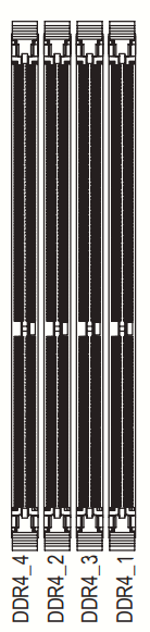

En já, rétt hjá þér. Reyndar skv. teikningum er röðin svona: 4,2,3,1.
Gamla er í 1 og 2, og nýja í 3 og 4.
Hm, stendur í manual: "Support for DDR4 2400/2133 MHz memory modules"
https://download.gigabyte.com/FileList/ ... hd3p_e.pdf
Samt segir í spec á síðunni:
"Support for DDR4 3866(O.C.) / 3800(O.C.) / 3733(O.C.) / 3666(O.C.) / 3600(O.C.) / 3466(O.C.) / 3400(O.C.) / 3333(O.C.) / 3300(O.C.) / 3200(O.C.) / 3000(O.C.) / 2800(O.C.) / 2666(O.C.) / 2400 / 2133 MHz memory modules"
Þýðir það að mobo supportar bara 2400 og 2133 mhz sem er hægt að O.C. í ofangreint? Þannig að supportar ekki native 2666? þvílíkt bull :)

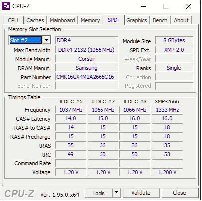

Grunar að þetta sé útaf muninum á SDP, nýja er með 2133 en gamla 2400. Semsagt beint úr kassanum vill minnið fara í 2133 MHz og talar mögulega illa saman við hitt sem vill bara fara í 2400? Prufaðu að ræsa vélina með nýja minninu, stilla það á sama hraða og svo setja hitt í.

2400 minnið er með SPD 2400MHz
2666 minnið er með SPD 2133MHz
Hvað er SPD ?
"WHAT IS AN SPD?
The SPD (Serial Presence Detect) chip on a memory module is an additional chip holding 128Hex bytes of information about the module.
This identifies the module to the BIOS during POST so the Motherboard knows its characteristics and timings that can be used. This was introduced at the same time as SDRAM"
Ég myndi prufa að gera það sem Nimoe bendir á, setja nýju minnin í fyrst og sjá hvernig móðurborðið tekur við þeim. Kannski keyra þau á 2133 sem er svo vonandi hægt að skrúfa auðveldlega upp í 2400 og þá athuga hvort hin minnin leika fallega með.

Jæja, setti nýja minnið í channel A, og gamla í channel B. Var áður öfugt. Og þá keyrir vélin upp og allt virkar!
Úps, skv. manual eru raufar 1 og 3 channel B, og raufar 2 og 4 channel A!
Þannig að þetta er öfugt við það sem ég hélt, nýja minnið er í channel A (raufar 1 og 3) og gamla í channel B (raufar 2 og 4).
The four memory sockets are divided into two channels and each channel has two memory sockets as following:
Channel A: DDR4_2, DDR4_4
Channel B: DDR4_1, DDR4_3
Nei, nú er ég hættur að skilja.
Ég er miðað við þetta með gamla í DDR4_4 og DDR4_3, en nýja í DDR4_2 og DDR4_1.
Miðað við manualinn þá er þessi minnisuppröðun ekki dual mode. Ekki rétt?
En vil kannski fá álit ykkar á þessum skjámyndum, er þetta allt eðlilegt?
úff, ekkert smá ringlaður, og ekki einu sinni búinn að fá mér einn bjór. :megasmile

Pósturaf motard2 » Fös 29. Jan 2021 22:27
sé ekki betur en að allt sé í goody hjá þér \:D/
32 gb er detected og keyra á 1200x2 sem gera 2400mhz.
og er að keyra i dual channel.

Pósturaf appel » Fös 29. Jan 2021 22:52
motard2 skrifaði:sé ekki betur en að allt sé í goody hjá þér \:D/
Brill að heyra :) var orðinn smá pessimistic, en þetta gekk á endanum.
Er ekki vanur að lesa úr þessu, eitthvað sem maður gerir svona á 10 ára fresti. Fínt að fá hjálp :) :happy
