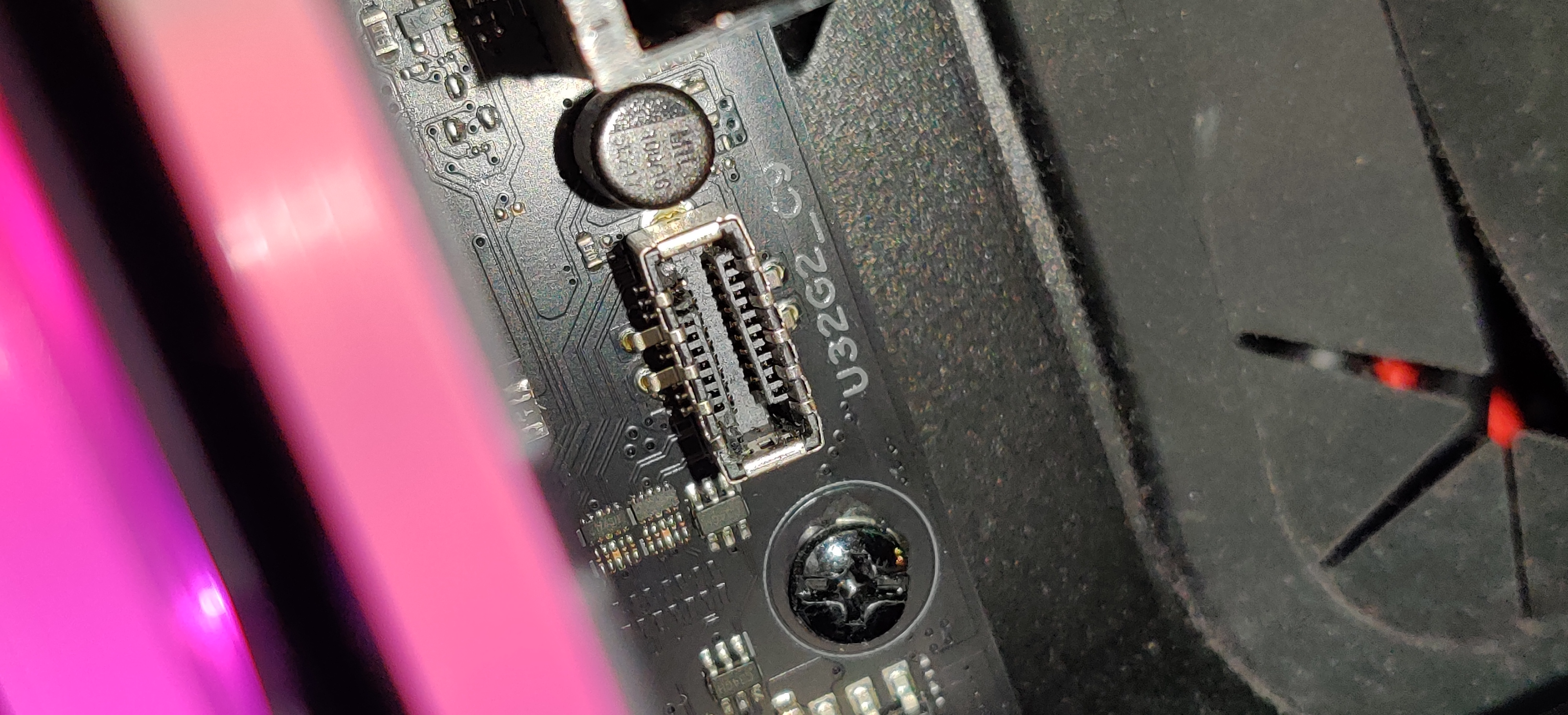

Pósturaf osek27 » Þri 20. Okt 2020 09:40
Front panel usb tengið hja mer er ónýtt. Er einhvað fyrirtæki á Íslandi sem gerir við svona hluti. Það þyrfti helst að skipta þvi ut. Moðurborðið er Asus strix E x570.

Þetta moðurborð kostar 66k. En nei það er ekki hægt að nota þessa lausn þvi ef moðurborð er með svona tengi eins og eg þa er það ekki með usb 3.1 tengi, allavegna er mitt ekki með usb 3.1 tengi heldur bara svona eins og eg senti mynd af. Eina sem hægt er að gera er i rauninni að skipta því út. Fekk tolvupost fra nokkrum tolvufyrirtækjum og enginn lagar þetta eins og er.

eg var bara klaufi þegar eg setti borðið í. Snúran var í tenginu en síðan kiptist hún eitthvað þegar eg var að gera cable managment á bakvið og þar fór tengið.

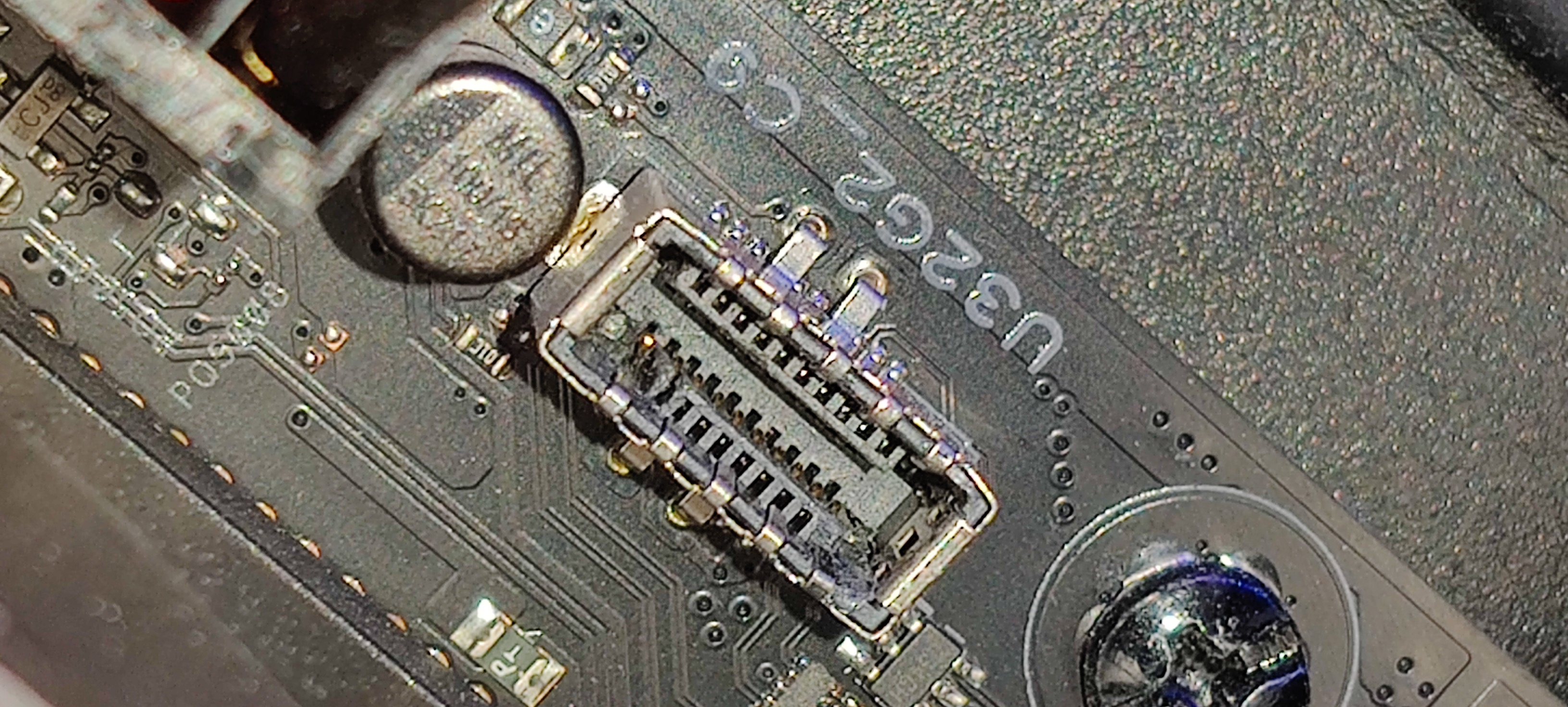

Gætirðu hent inn betri myndum af tenginu, helst horft beint ofan í það, og mynd af headernum á snúrunni?
Plastið í norðvestri lítur vissulega út fyrir að vera tjónað en það er spurning hvort það er hægt að rétta pinnana og plastið við og bjarga þessu þannig. Það eru engin geimvísindi á bakvið svona tengi og það sem skiptir aðalmáli er bara að viðeigandi pinnar nái ágætis snertingu við viðeigandi fleti. Þessir tveir sem líta út fyrir að vera vankaðir eru báðir sideband use (1&2) og bera því ekki mikinn straum svo það er ekki ástæða til að búast við vandamáli með arcing og/eða hitamyndun þó snertingin sé ófullkomin eins og mætti kannski búast við ef annar eða báðir þeirra væru bus power.

Eg tengdi það i 3.1 tengið sem er niðri a borðinu en usb C virkar ekki a þvi:/ en þetta er i lagi svona eins og er. Vill kannski einhver kaupa þetta borð af mer?

Skil ekki alveg hvernig tengið náði að bráðna þarna meginn. Það er eins og þér hafi tekist að troða því öfugt í tengið.

Ef ert handlaginn og þú treystir þér í það og vilt taka sénsinn--sem mér finnst vera mjög girnilegur--þá mæli ég með því að taka móðurborðið úr tölvunni, batteríið úr móðurborðinu, bíða í fimm mínútur, og reyna svo að rétta þessa pinna og þetta plast í norðvestri við með saumnál og reyna að láta svæðið líta út eins og svæðið að sunnan. Það á að vera sama bil milli pinnana alls staðar og þeir þurfa allir að komast jafn langt til miðju til að ná snertingu við flötinn á snúruheadernum. Það kæmi mér ekki á óvart ef það eina sem þú þyrftir að gera væri að draga neðsta og næstefsta aðeins út, en þú sérð það miklu betur en ég hvað þarf að gera til að koma þeim öllum aftur í beina línu (miðaðu þá línu út frá ósködduðu pinnunum í miðjunni).
Ég held að tengið sé ekki bráðnað--eða allavega ekki bara bráðnað--olihar, ég held hann hafi "mekanískt" laskað þetta þunna (og lélega) plast með því að toga í snúruna til norðausturs þegar hún var í.
Þá vogast snúruheaderinn um norðaustur hornið á móðurborðstenginu og þá grefur headerinn upp og suðvestur út frá sér neðanfrá. Þú sérð að langmestu skemmdirnar eru nákvæmlega þar sem maður myndi búast við þeim ef maður myndi toga þetta úr á ská til norðausturs.
Skýringarmynd: https://i.imgur.com/fGAzjZj.png
