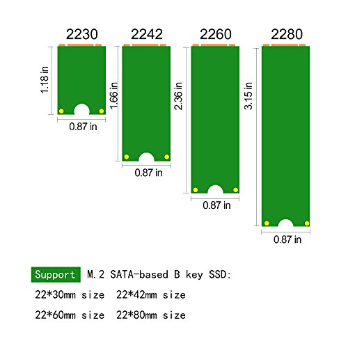

Einn félagi keypti of stuttan M.2 ssd svo hann nær ekki að skrúfunni. Er einhver á Íslandi að selja framlengingar?

Er ekki annar póstur nær ? Þú getur tekið skrúfuna og notað í hina póstana (það sem skrúfan skrúfast í og heldur disknum samsíða mó. Borðinu) flest móðurborð hafa möguleika á 2-3 mismunandi stærðum af m.2. Ætti allt að koma fram í manualinum fyrir móðurborðið

addon skrifaði:Er ekki annar póstur nær ? Þú getur tekið skrúfuna og notað í hina póstana (það sem skrúfan skrúfast í og heldur disknum samsíða mó. Borðinu) flest móðurborð hafa möguleika á 2-3 mismunandi stærðum af m.2. Ætti allt að koma fram í manualinum fyrir móðurborðið
Þetta er í lappa og það eru bara tvö M.2 port og standard portið (ef það er til) er upptekið.

gotit23 skrifaði:https://www.moddiy.com/products/m.2-NGFF-NVMe-SSD-2242-2260-2280-Length-Extension-Adapters-%283-Pack%29.html
Var búinn að sjá þetta en mig vantar þetta helst í gær. Þess vegna spurði ég "á Íslandi".

Það hljómar svakalega auðvelt að redda þessu með t.d. gömlu ökuskírteini eða greiðslukorti klippt í rétt form. Spennir það niður með upphaflegu skrúfunni sem er of langt frá og svo diskinn í það með annarri skrúfu.
