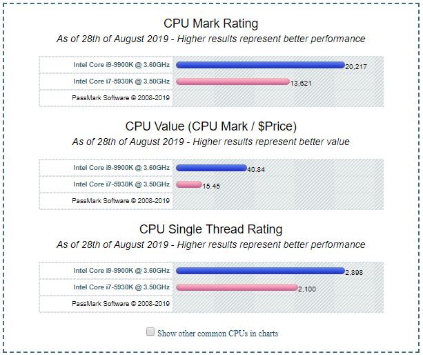

Nei ég myndi svo sem ekki segja að i9 væri eitthvað overkill þannig lagað, ekki ef þú ætlar að nota vélina í eitthvað meira en bara Netflix, Chrome og Minecraft eins og ég... :oops:

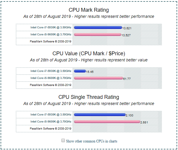

Eins og sést hér ertu að horfa á alveg ca. 1/3 í afl aukningu í CPU Mark Rating, CPU Value og CPU Single Thread Rating þegar þú berð saman i9 9900k og i7 5930k sem þú ert núna með...
Á meðan a milli i5 9600k og i7 5930k þá er voðalega lítil breyting á tölunum.

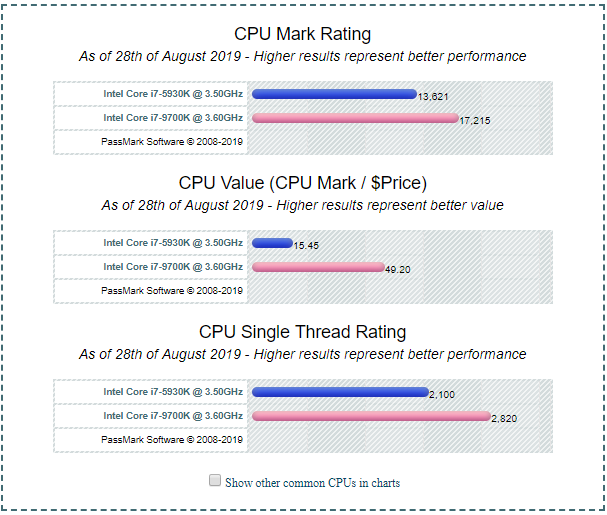

Og i7 9700k miðað við i7 5930k er alveg upgrade en spurningin er hvort þetta upgrade væri peningana virði, það er ekkert svakaleg afl aukning á 9700k miðað við 5930k...
Þannig að það er alveg hárrétt hjá Haflidi85, 9700k og 9600k er varla uppfærsla úr þessu beast'i sem þú ert greinilega nú þegar með...
Þannig að i9 9900k er eiginlega eini raunverulegi valkosturinn hérna... Ertu tilbúinn til þess að eyða aðeins meira fyrir meiri uppfærslu en 9700k myndi færa þér?
