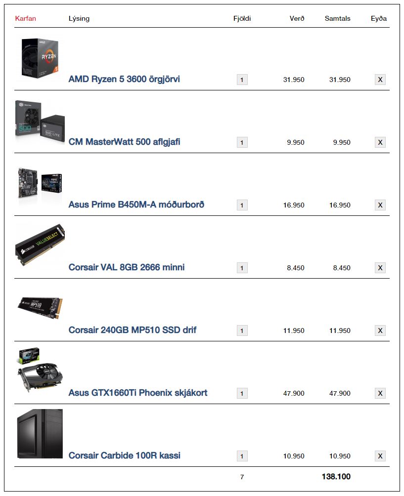

Pósturaf Viktor » Þri 20. Ágú 2019 13:55
Ef þetta er fyrir CS:GO þá þarftu öflugri örgjörva.
AMD Ryzen 5 3600 örgjörvi 31.950
CM MasterWatt 500 aflgjafi 9.950
Asus Prime B450M-A móðurborð 16.950
Corsair VAL 8GB 2666 minni 8.450
Corsair 240GB MP510 SSD NVMe 11.950
Asus GTX1660Ti Phoenix skjákort 47.900
Corsair Carbide 100R kassi 10.950
Samtals 138.100

Pósturaf pepsico » Þri 20. Ágú 2019 13:59
Getur fengið svo mikið meira fyrir peninginn úr mestmegnis notuðum íhlutum. Þetta skjákort á 32.500 er sem dæmi mun verri kostur en að kaupa notað 1060 6GB á 15-20 þús og þau eru mjög algeng. Þessi örgjörvi er álíka kraftmikill og sá í þessum hérna pakka viewtopic.php?f=11&t=79987 sem var til sölu með móðurborði og 16GB af DDR3 vinnsluminni á tíu þúsund, og er sambærilegt við það sem þú ert að kaupa nýtt á 54 þúsund. Þetta gefur þér vonandi hugmynd um það hversu lítið bang for the buck þú ert að fá með því að versla nýtt í þessum verðflokki. Vinur minn keypti sér notaðan turn á 120 þúsund með helmingi betri búnaði en þú ert að telja upp þ.e. i7-7700K, GTX 1070 o.fl., og þú ert að fara að borga meira en það eftir að þú reiknar inn tölvukassann sem þú setur þetta allt í.

Ekki fá þér 3200G hann er byggður á Zen+ (sama og 2000 línan).
"G" örgjörvarnir eru alltaf einni kynslóð á eftir.
3600 myndi henta mun betur fyrir það sem þú ert að spá í. Nánast með afl á við 8700K.

Spurning um að kaupa kassa og byrja safna notuðum Íhlutum. Eru eitthverju Íhlutir sem ég ætti að forðast sem eru notaðir, semsagt betra hafa þá nýja? Einnig að kaupa notað hvar eru helstu staðirinir til að gera það, er það hér og á facebook? Svo nýlega kominn inn í þetta veit ekki um síður þar sem er verið að selja.
Póstar: 6855
Reputation: 962
Re: Byggja mína fyrstu leikjavél
Pósturaf Viktor » Þri 20. Ágú 2019 14:37
pejun skrifaði:Spurning um að kaupa kassa og byrja safna notuðum Íhlutum. Eru eitthverju Íhlutir sem ég ætti að forðast sem eru notaðir, semsagt betra hafa þá nýja? Einnig að kaupa notað hvar eru helstu staðirinir til að gera það, er það hér og á facebook? Svo nýlega kominn inn í þetta veit ekki um síður þar sem er verið að selja.
Þarft ekki að forðast neina íhluti. Best að skoða notaða hluti hér á Vaktinni, færð alltaf bestu verðin því ég röfla svo mikið.
Mikilvægast er að finna notað skjákort því þau eru alltof dýr ný eins og er. Kauptu nýjan 3600 örgjörva og kannski móðurborð.

Ég veit ekki með WoW en CS:GO notar einungis fjóra kjarna (eða sem því nemur samanlagt í afli). Aukningin í afköstum verður þess vegna ekki svo mikil þótt þú farir í örgjörva með fleiri kjarna. Því ætti AMD Ryzen 3 3200G tæknilega séð að duga. Frekar að skoða klukkuhraðann. Sjá sem dæmi (þó öflugri örgjörvi): https://youtu.be/jrlLgbqqEpQ?list=PLCdL ... A-t5nA5PBM
Þá er hins vegar lítið svigrúm, meira álag á örgjörvann (líklegast 100% notkun og heitari) og hann endist verr þar sem fleiri og fleiri leikir eru farnir að nýta fleiri kjarna. Ef þú færir Intel leiðina myndi i5-9400F líklegast henta ágætlega. Ódýrari (líttilega) en Ryzen 5 3600 en þó ekki jafn góður kostur.
