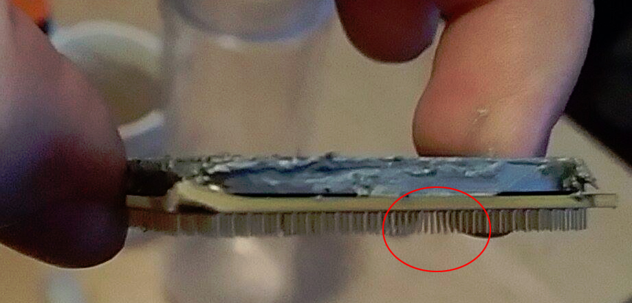

Ég var að installa nýjum örgjörva í vélina mína í dag þegar hann rann úr höndunum á mér og datt í gólfið. Núna þegar ég ræsi vélina kemur ekkert á skjáinn. Er að velta því fyrir mér hvort hann sé bara ónýtur eða hvort það er hægt að gera við hann?

Eru einhverjir pinnar bognir?
Örgjörvar eru svakalega viðkvæm tæki. Líklega ónýtur. Hvernig örgjörvi er þetta?

Nei engir pinnar brotnir en þetta er amd fx 8350

Mér sýnist líka vera alltof mikið kælilkrem á örgjörvanum.

Eins og fólk bendir hér á, þá er allt of mikið kælikrem á örgjörvanum.
Þótt það heiti kælikrem, þá hjálpar það ekki við kælingu, þetta er til þess að koma í veg fyrir að loft sé á milli örgjörvans og kælikerfis.
Þetta eru micoscopic raufar sem þarf að fylla til að loftið hindri ekki hitaleiðnina.

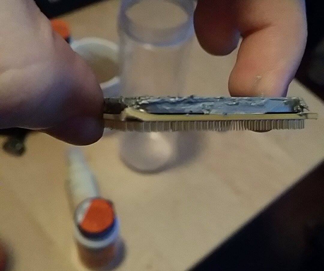

Pinnarnir líta út fyrir að vera beyglaðir á myndinni,Svo er líka eins og það sé smá kælikrem á þeim á einumstað, og eins og ég var búinn að nefna hérna fyrir ofan að þá er örgjörvinn á kafi í kælikremi. :no

Er ég sá eini sem veiti því athygli að hornið á örgjörvanum nær okkur til vinstri á myndinni er brotið? Það eru alveg pottþétt rásir þarna og mjög ólíklegt að hann virki rétt eftir þetta.

Það eru líklegast engar rásir þarna, dieið er ekki nema á stærð við fingurnögl og situr á miðri plötunni. Flatarmál kubbsins er bara svona stórt til að koma öllum IO pinnunum fyrir og fyrir optimal hitaleiðni.

hann er með amd cpu ekki intel, svo var spurningin hvort það væru einhverjar rásir sem liggja þarna frá pinnum, ekki rásir í actual sílikon flögunni.

Jú þær eru þar til staðar þótt þú sérð þær ekki, Þær eru mitt á milli og leiða rásir í pinnana.
Örgjörva PCB plattan er svipuð og þessari mynd bara mun meira í gangi á plötunni. Það þarf á eithvern veg að leiða frá kubbnum í rétta pinna.

Mhm, til að koma IO pinnunum fyrir. Það þarf einhver rás að komast í alla IO pinna þannig að ef þetta nær að pinna þá er möguleiki á að eitthvað hafi fudgast.
En m.v. að tölvan hafi ræst sig eftir þetta hlýtur þetta að vera í lagi. Ég skippaði yfir vitleysuna um að það væri of miklu kælikremi að kenna að tölvan ræsir sig ekki og missti af svarinu hans OP þar sem hann tók fram að hún ræsti sig eftir þetta.
