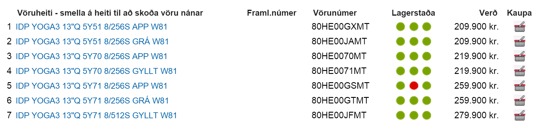

Þessi nýja lína af Intel örgjörvunum er meira en lítið ruglandi.
Tökum sem dæmi nýju Yoga 3 tölvuna en það munar 10k á 5Y70 og 5Y51 samt eiga þetta að vera sambærilegir örgjörvar, ef eitthvað er þá er sá ódýrari "öflugri"
Það er ef ég skil cpuboss rétt.
http://cpuboss.com/cpus/Intel-Core-M-5Y ... ore-M-5Y51
Eini munurinn sem ég sé þarna er skjákjarninn:
GPU clock speed:
5Y70 = 100 MHz
5Y51 = 300 MHz
GPU turbo clock speed:
5Y70 = 850 MHz
5Y51 = 900 MHz
Í báðum tilfellum er "ódýrari" örgjörvin öflugri.
Svo ef við skoðum dýrustu týpuna, þ.e. 5Y71 vs 5Y51 þá eru skjákjarnarnir eins en svona er cpu munurinn:
CPU clock speed:
5Y71 = 1.2 GHz
5Y51 = 1.1 GHz
CPU Turbo clock speed:
5Y71 = 2.9 GHz
5Y51 = 2.6 GHz
Munurinn á dýrustu og ódýrustu Yoga3 er 50 þúsund, eru þessi 100MHz virkilega 50k virði?
Eða eru þetta dýrustu 50k á síðari tímum?
