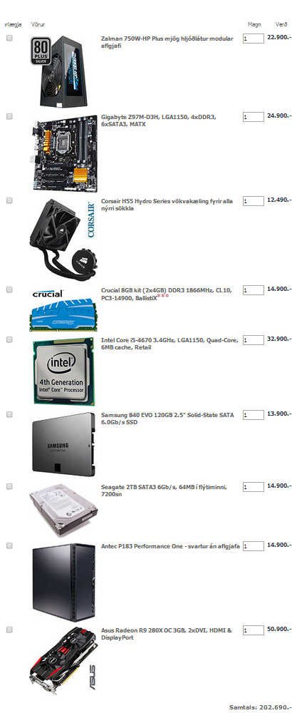

sæll,
hér er leikjavél sem þú getur fengið fyrir 209.000,
þetta er allt í pörtum,ef þér vantar hjálp með uppsetningu get ég aðstoða þig með það,
þetta er með 280x leikjaskjakort(sem er eiginlega það sama og ég er með,er með 2 7970 kort sem er það sama í getu og 280x)
kælinginn er vökvakælt og ætti léttilega að duga fyrir örgjafan,
SSD disk af bestu sort(samsung Evo 120GB)fyrir styrkerfið og kanski 2 kröfuharða leiki,
og svo ertu með 2TB geymsludisk frá seagate.
kassin er mjög nettur og þæginlegur og er ekkert mál að koma öllu fyrir í honum.
hér er linkur af review sem ég gerði fyrir hann.
https://www.youtube.com/watch?v=3LNfYA9VSGk
Gángi þér vél með kaupinn,ef þér vantar eitthvað meira aðstoð,láttu mig bara víta,ef þú vilt.

Flott setup

Flott setup hjá jojoharalds en ég myndi reyna að finna Z87 í stað H87 á svipuðu verði.. Eða jafnvel Z97

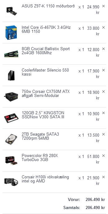

Hér er önnur útgáfu af þessu,hjá Tölvutækni.is.Mjög flott móðurborð.203.þús krónur.

jojoharalds skrifaði:Hér er önnur útgáfu af þessu,hjá Tölvutækni.is.Mjög flott móðurborð.203.þús krónur.
Það er eitt sem ég skil ekki.. Afhverju að fá sér i5-4670 þegar i5-4670k kostar jafnt mikið á sama stað (Bæði á 32.900kr)?
Síðan myndi ég skipta út Gigabyte Z97M-D3H og fá Gigabyte Z97-D3H í staðinn á 1þ. meira.
Annars er þetta mega flott build. En þetta er það sem ég myndi fara í (Allt hjá start.is):
Nánast eins build nema aðeins betri móðurborð, cpu og kælingu fyrir nánast sama pening.
