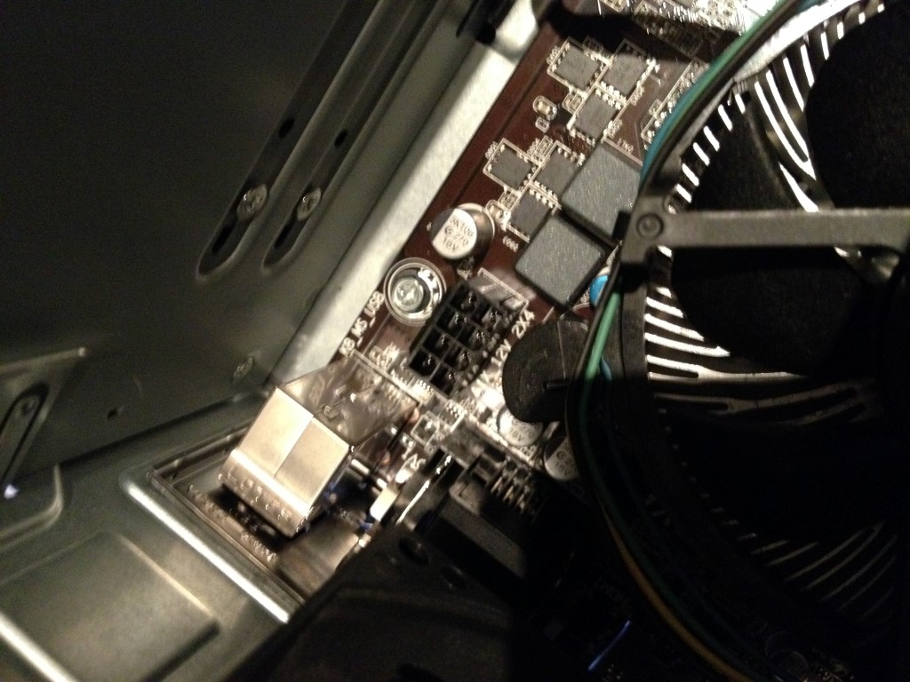

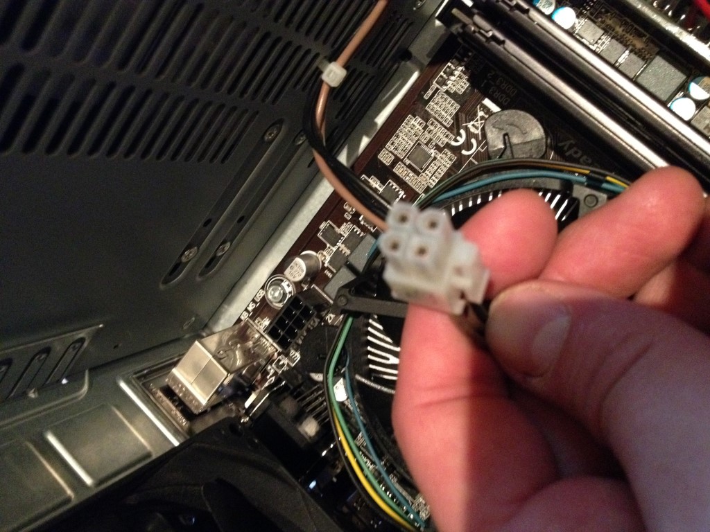

Sælir vaktarar, vantar smá aðstoð :) Ég er s.s. að reyna græja nýja móbóið inní kassa sem ég er með og aflgjafinn er ekki með svona breytt ATX tengi heldur aðeins gamla ATX tengið virðist vera.
Hvernig græjar maður þetta ? Er hægt að fá millistykki eða þarf maður að búa til hinn helminginn út úr power tengi sem fyrir í harða diskinn/geisladrifið?
Eða þarf hreinlega að fjárfesta í nýjum aflgjafa?

lenti í þessu sama núna rétt fyrir jól, endaði að ég splæsti í almennilegan 20þ.kr. aflgjafa.

Straumkapall úr 4 pinna rafmagnstengi í 8 pinna CPU móðurborðstengi.

lol, já eða einfaldlega setja 4 pinna tengið í fyrra/aftara tengið ;o), (er ekki að grínast)

Er ekki sniðugast að skella sér á nýjan aflgjafa bara ? kominn tími á þetta sýnist mér .
