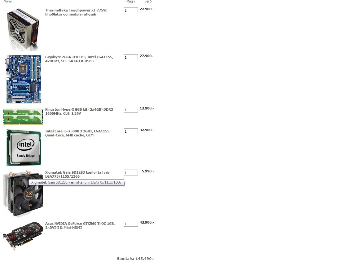

Jæja þá er víst komin tími til þess að koma sér upp almennilegri vél. Ég er með Haf 922 og harða diska en vantar restina. Notkun verður að spila leiki í 1080p, þarf engin ultra gæði en langar að spila á þessari upplausn næstu 2 og hálft til 3 ár býst þó við að þurfa að fara í SLI eða Crossfire á endanum. Budget væri ca. 130þ er þó tilbúinn að fara aðeins hærra ef það er þess virði. Býst við að versla við Kísildal, Tölvutækni eða att? Er þó ekki viss um reynslu manna á ábyrgðinni hjá att. Vélin verður væntanlega keypt á morgun eða laugardag eða mánudag.
Búinn að hugsa mér e-h svona
Aflgjafi 700w + Sem getur þá stutt tvö skjákort
Örgjavi i5 2500k Því miður virðist AMD ekki vera með neitt sem gefur svipaða performance og hvað þá performance per watt.
Örgjavakæling Ætli það sé ekki Hyper 212 + eða Scythe Katana væri til í að geta yfirklukkað örgjavan ágætlega(4-4.5ghz)
Móbo Væri helst til í z68 yfir p67 fyrir onboard video möguleikan. Þyrfti amk 2 usb 3.0 tengi, ágætt fyrir yfirklukkun(ekkert majour) og að geta keyrt Crossfire/Sli á amk 8x.
Vinsluminni 8gb 1600mhz Corsair, Kingston eða G-Skill. 1.5v max. Sé engan tilgang til að kaupa eitthvað óþekkt merki hér til að reyna að spara 500kr.
Skjákort Hérna eru helstu vandamálin hef verið að skoða allt frá 6850-6950 hjá AMD og 560-560ti hjá nVidia. Common sence-ið bendir á nVidia fyrir drivera en stuðningurinn við 3 skjái væri mjög vel þakkaður(TV + 2 skjáir)
Ég plana að setja tölvuna saman sjálfur en vil helst versla allt á einum stað vegna ábyrgðar. Með 560ti næ ég að setja tölvu á 140k í kísildalnum en ég hef áhyggjur af aflgjöfunum þar sem Tacens er ekki modular og ekki Corsair, Antec eða eitt af "stóru" merkjunum. Er einnig að pæla í að bæta við 60gb SSD(þá fyrir utan budgetið á vélinni) hef séð að Crucial m4 hafa komið mjög vel út en eru aðeins dýrari en t.d. Corsair og Mushkins.
Einnig er ég að stefna á nýjan skjá 22-24" á 30-40þ. BenQ virka alveg rosalega vinsælir en AOC eru þarna líka + 1 eða 2 ASUS skjáir.
intel i5 2500k | Gigabyte Z68A-D3H-B3 | Asus 560ti |Kingston 8gb 1600mhz | Samsung 840 250gb + 2TB Storage |Thermaltake xt 875w |Cooler Master Haf 922 |x2 24" BenQ Led

lúkkar semi solid, sjálfur myndir ég ekki spara í örgjörva kælingu ef þú ætlar í OC og fara í noctua.

Jáh. Ég er ekki alveg að tíma 15þ fyrir örgjavakælinguna sérstaklega þar sem þetta verður engin rosaleg yfirklukkun ef ég fer út í það, En einhverjar skoðanir á skjákorti?

hvað viltu eyða í móðurborðið ?
ég mæli með þessu skjákorti: http://www.att.is/product_info.php?cPath=41_138_141&products_id=7556
HD 6950 á víst að vera að koma betur út hledur en GTX 560Ti og það á líka að koma betur út í crossfire heldur en 560Ti í sli hef ég heyrt... (HD 6950 er líka 2GB)

Ekkert fast á móðurborðinu. Eitthvað í kringum 25-28k virðast hafa það sem ég þarf þar.

Rach skrifaði:Ekkert fast á móðurborðinu. Eitthvað í kringum 25-28k virðast hafa það sem ég þarf þar.
Er þetta þá ekki bara málið: http://tolvutaekni.is/product_info.php?products_id=2016
hef heyrt ehv segja að z68 sé soldið overpriced...

Já z68 virðist vera einhverjum þúsund köllum dýrari en onboard video fítusinn er mjög þæginlegur ef e-h kemur fyrir skjákortið. Og fyrir bilanagreiningu etc. En hvernig er það með Att hafa einhverjir hérna reynslu af hvernig þeir eru með ábyrgðir og etc.

Rach skrifaði:Já z68 virðist vera einhverjum þúsund köllum dýrari en onboard video fítusinn er mjög þæginlegur ef e-h kemur fyrir skjákortið. Og fyrir bilanagreiningu etc. En hvernig er það með Att hafa einhverjir hérna reynslu af hvernig þeir eru með ábyrgðir og etc.
veit ekki alveg með ábyrgð en þeir voru mjög almennilegir við mig þegar ég fór með tölvuna mína til þeirra í grun um að ehv væri að móðurborðinu sem ég keypti hjá þeim. Fór með hana til þeirra á föstudegi og fékk hana aftur á mánudeginum eftir helgina, og í ljós kom að ég hafði tengt ehv vitlaust en ekkert var bilað svo ég hefði þurft að borga fyrir skoðun nema það að þeir felldu það niður ! og plús að þeir gerðu flott cable management í tölvunni líka :happy

Var sjálfur með sömu pælingar varðandi móðurborð, gott að hafa onboard video-möguleikann og samt 2-way SLI, a.m.k. x8
Kom mér á óvart hvað það var lítið í boði, ég endaði á því að fá mér Gigabyte Z68MA-D2H, fínasta borð með öllu sem ég þarf, en er MicroATX = Færri expansion raufar.
Fer leikandi með minn i5-2500K upp í 4.7GHz bara með multiplier breytingu :)

Þetta er ein pælingin hjá manni. Gigabyte Z68A-D3H-B3 lookar eins og það uppfylli allar kröfur sem maður er með.
Sá slæma umfjöllun um AsRock borðin hér : http://hardocp.com/article/2011/12/07/a ... ard_review þannig að það + "no name" aflgjafar gera það ólíklegt að versla í kísildalnum.
Tölvutækni er með tvær tegundir af 560ti á sama verði, lookar eins og superior kæling(asus) vs. auka ábyrgð þar(pny).
Afgljafinn er solid + modular.
Vinsluminni er kingston og 1.35v
Allt lookar gott nema ég er ekki seldur á örgjafakælinguna og ekki enn viss með skjákortið.
Btw veit einhver hvernig Tölvutækni eru með ábyrgð á vélum sem maður setur saman sjálfur. Það litla sem ég hef verslað við þá hefur gengið vel, gekk inn með bilað lyklaborð fyrir nokkrum árum og var kominn með nýtt á 5 min.
@Klemmi Hvaða kælingu ertu með til að ná þessum tölum?

Pósturaf Klemmi » Fim 08. Des 2011 17:14
Rach skrifaði:@Klemmi Hvaða kælingu ertu með til að ná þessum tölum?
Viftulausa Prolimatech Megahalem :) Hitatölurnar voru þó hærri en ég vildi sjá, svo ég keyri hann bara á stock nema ég þurfi kraftinn (var að hoppa í ca. 68°C undir álagi, undir hættumörkum en of heitt fyrir minn smekk)
Litli bró er reyndar með sama sett, Gigabyte Z68MA-D2H og i5-2500K, hann er að keyra þetta á 4.7GHz á Zalman CNPX10 Performa og heyrist ekki í viftunni, en reyndar í góðum Antec P182 kassa.
Ég hef því miður ekki reynslu af þessari Xigmatek viftu, hef góða reynslu af Xigmatek yfir höfuð en þori ekki að fullyrða neitt nema hafa hands-on reynslu að baki.
Varðandi ábyrgðina að þá er að sjálfsögðu full ábyrgð á öllum vörum, nema á þeim sjáist eða ef þú tengir eitthvað það vitlaust að augljóslega sé því að kenna að eitthvað skemmdist, einu tilfellin sem ég man eftir að hafa þurft að neita einhverjum um ábyrgð á nýjum hlutum var vegna þess að það mikið kælikrem var sett á örgjörvann að það var búið að flæða undir örgjörvann og í socketið sjálft og ekki dugði að reyna að þrífa það, man eftir 3x þannig atvikum :(
Og jú, einu sinni þegar eigandi hafði skrúfað móðurborð beint í kassann ÁN koparplattanna, bæði hafði það beyglað borðið og líklega skammhleypt á milli, annað hvort af þessu skemmt borðið.
Annars er þumalputtareglan hjá okkur varðandi ábyrgð að ef við getum fengið það í ábyrgð að utan, þá framlengjum við því til kúnna, sbr. 3 ára ábyrgðina á PNY og Samsung, lífstíðarábyrgðina á vinnsluminnum o.s.frv. :)
